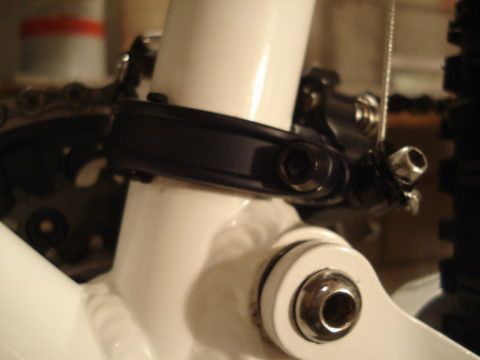

@ OPA wie hast Du es nur geschafft diesen Umwerfer an deinem Element Team in der richtigen Höhe zu montieren ? :ka:
hallo OW1,
Als ich den Umwerfer montieren wollte, bin ich erst mal auch auf die Welt gekommen und ich war nahe daran diesen umzutauschen. Ich konnte ihn wegen der Schweissnaht vom Gehäuse des Hauptlagers um ca. 5-7 mm zuwenig tief positionieren. Also griff ich zur Rundfeile und bearbeitete die Umweferschelle. Dort wo sie auf der Schweissnaht auflag, habe ich die untere Innenkannte der Schelle in einm Winkel von ca. 45 Grad stark gebrochen. Nun konnte ich den Umwerfer tief genug montieren. Nun streifte auf dem kleinsten Kettenblatt aber der Hebel mit der Schaltkabel-Klemmschraube das Gehäuse vom Hauptlager. Der Umwerfer konnte nicht weit genug zurückkommen um die Kette auf das kleinste Kettenblatt zu befördern. Also musste ich hier auch zur Feile greifen und am Hebel und zuletzt auch noch an der Schraube Material abzutragen. Das ganze ist knapp aufgegangen;) Es hat dort "Luft" von ca. einem halben Milimeter. Die Schaltung funktionier einwandfrei und sehen tut die Feilerei kein Mensch. Ob das Ganze beim 2007er Rahmen auch möglich ist, kann ich dir leider nicht sagen.
Dein Neues wird ja eine richtige Rakete:daumen: und das Gewicht dürfte ordentlich unter 10 kg kommen:love: Einzig an den Titan-Disc's habe ich so meine Zweifel.
Gruss Opa

@ Opa
Habe mir so etwas schon gedacht :lol: , das Problem wirst Du mit diesem Umwerfer Modell bei jedem Element egal welches Baujahr haben . Der passende 2007er ist übrigens der FD-M971 ! :daumen:
