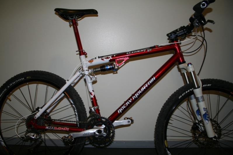

Ich habe mir auch endlich einen Element Rahmen zugelegt:
http://cgi.ebay.de/ws/eBayISAPI.dll?ViewItem&item=200396610732&ssPageName=STRK:MEWNX:IT
Kann mir jemand sagen, aus welchem Modelljahr der stammt?
Was für einen Dämpfer/Buchsen brauche ich?
Ich will den Rahmen gerne im klassischen Rot/Weiß Design oder im Stil des ´95er Blizzard Anniversary Bike aufbauen, aber wo bekomme ich die passenden Sticker für den Rahmen her? :(
Und gibt es irgendwo eine Übersicht der Rocky Mountain Farbtöne mit Bezeichnungen, nach denen ich mir den Lack anmischen lassen kann?
Meines ist jetzt soweit fahrfertig. Ändern will ich noch Sattel, Lenker, Griffe und Vorbau. Auf längere sicht werden noch rote Martas und andere Laufräder drankommen. Eventuell gibts nochmal ne andere Kurbel und Schaltung. Gabel und Steuersatz steht auch noch auf der Liste.... Ooooh Mann das wird Teuer... :heul:
