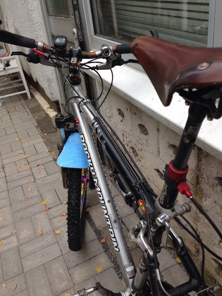

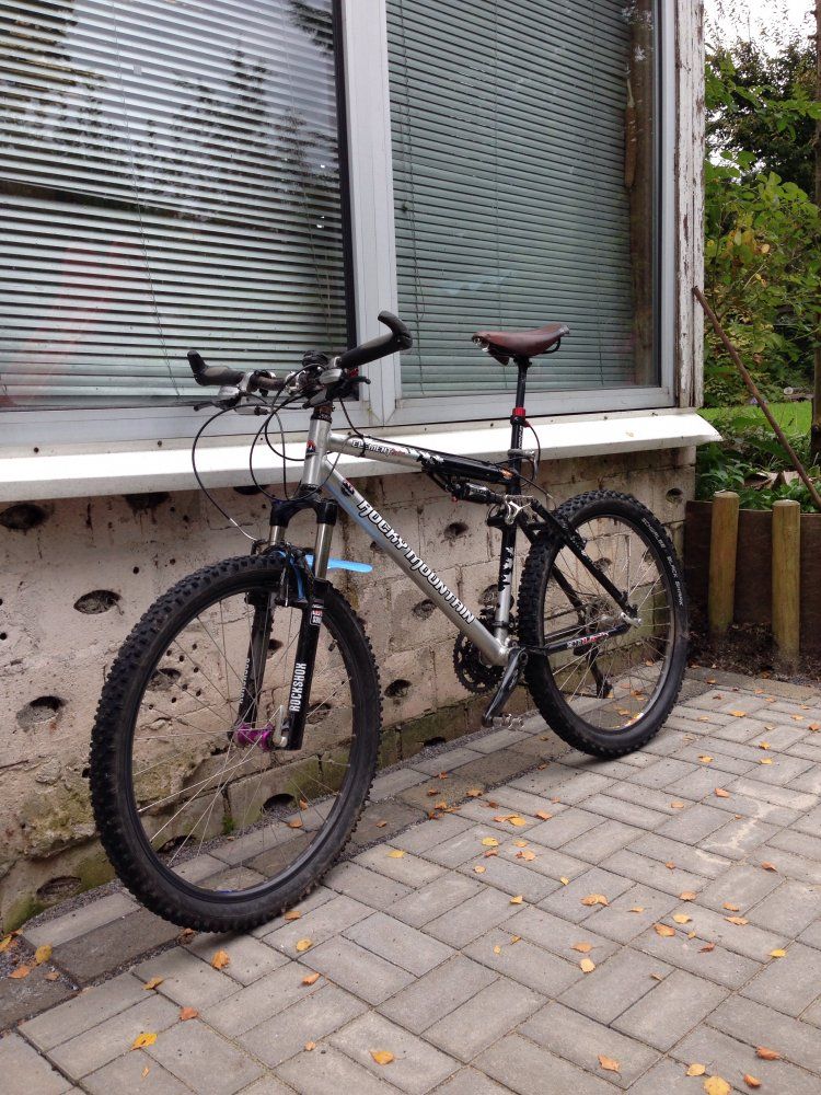

Kleines Update: Teleskop Sattelstütze. Oder auch Rühreischläger. o_O;)
Forca 400, leider mit Rot eloxierten Teilen. Gebraucht gekauft. Funktion beim kleinen Test vorhin Super. Bin sehr Gespann ob es im Busch etwas bringt.
