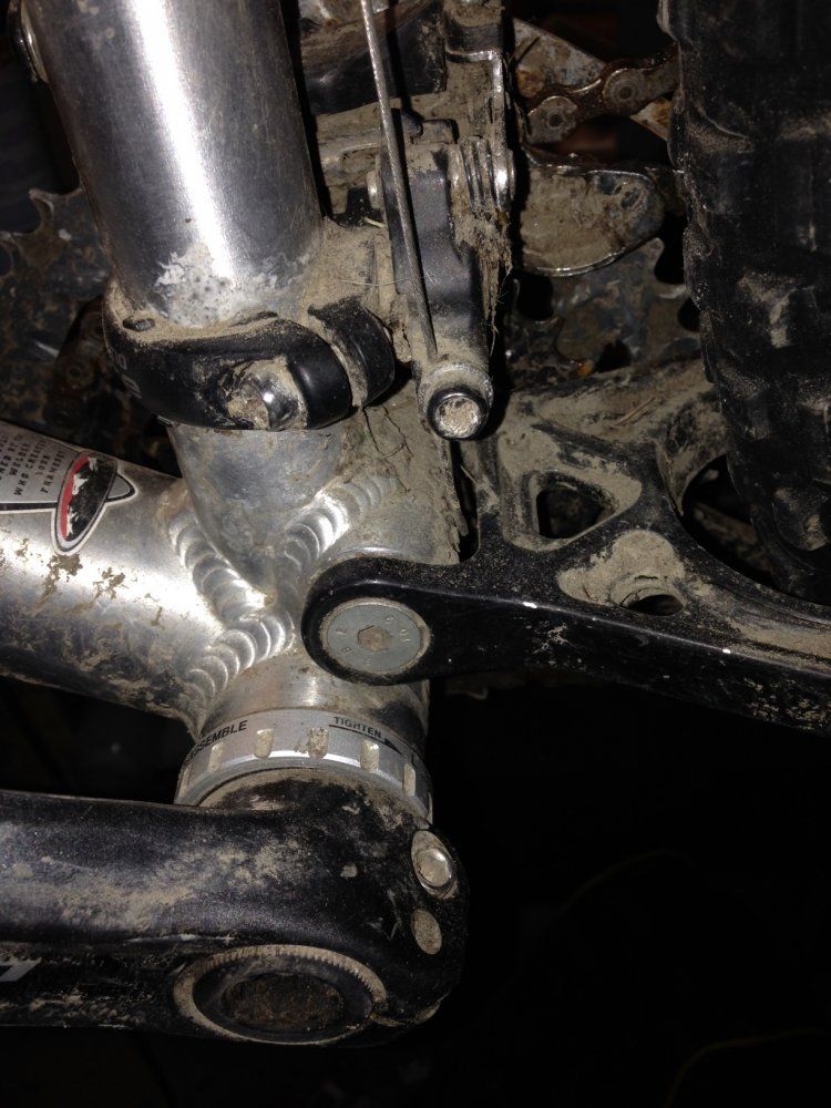

Die Anleitung habe ich mir schon mal angesehen. Da sehe ich aber keine der Kunststoffbuchsen?
Die siehst du so bald du die Schrauben raus hast und die Schwinge wegziehst.
Ist in der Anleitung Abschnitt 3 das untere Bild. Der helle Rand den du da siehst sind die Gleitlager.
Beim zerlegen siehst du das schon, ist ganz einfach aufgebaut und echt kein Hexenwerk.
So, ich hab das Hauptlager malaufgeschraubt und festgestellt das, wie ich es schon befürchtet hatte, die Achse an den Lagerstellen ziemlich angefressen ist. :-/

Die eine, kürzere der beiden Achsen erkenne ich wieder. Aber wo kommt die zweite hin??
Oder ist die da jetzt nur exemplarisch für die anderen Baujahre mit auf dem Bild?

Ist der untere Drehpunkt von der Dämpferwippe :)
Bis die Teile da sind kannst du das noch fahren.
