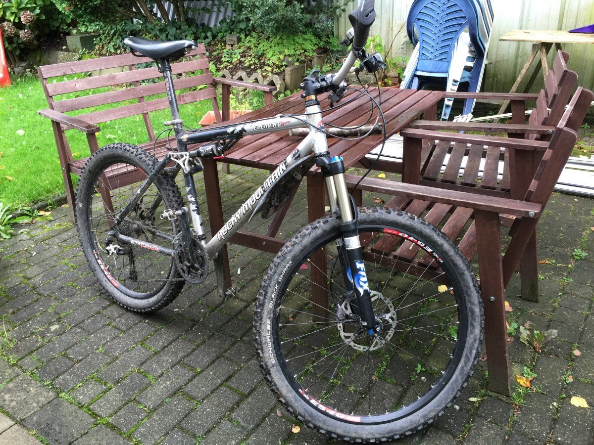

Ist der zweite Link nun das richtige? Anbei noch ein Bild von meinem Rahmen

Moin,
wie es scheint hast du da einen späten 2007 oder schon 2008er Rahmen. (Verstärkungsstrebe in der Schwinge am Drehpunkt)
Von dem ausgehend was ich an meinem Rahmen (2007er) ausgebaut habe ist es der erste Link an Schrauben.
Hast du ein Bild von deinem defekten Bolzensatz?

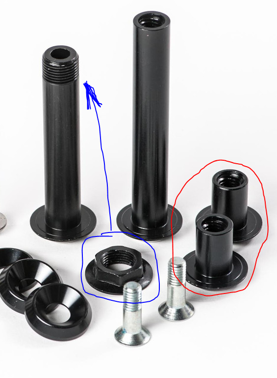

Habe aktuell kein passendes Bild von meinem Bolzen da, aber mit der Ausnahme das meiner schwarz ist, sieht er wie folgt aus:
bolzen-png.412912
Bzw ein Bild von mir nochmal:
bike-jpg.412919

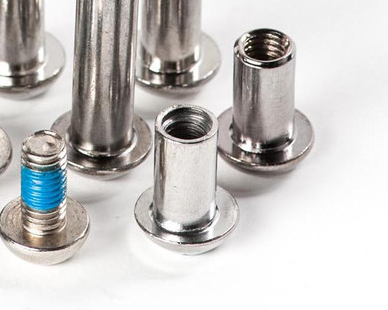

Was mich beim zweiten Set der Schrauben nur irritiert ist folgendes:
bolzen2-png.412913
Ich habe bei dem blau markierten an meinem kein Außengewinde mit einer Mutter sondern ein Innengewinde mit einer Schraube.
Bei dem Rot markierten ist die Frage ob die 2 silbernen Schrauben das Gegenstück zu den schwarzen Bolzen darstellen soll. Ich habe quasi an beiden Seiten einen flachen Schraubenkopf.

Genau so sehen die an meinem 2007er auch aus.
Das passt mit den von Dir rot eingekreisten Bolzen. Nur passen die Schrauben dazu tatsächlich nicht.
Der Satz auf den Bildern des Shops sieht fast nach 2006/2007er Slayer Schrauben aus. Aber egal.
Ich würde mal den Shop direkt anschreiben und nach dem Satz speziell fragen. Die können Dir mit Sicherheit genau sagen ob sie den passenden Satz Bolzen da haben oder nicht. Pack einfach auch mal das Bild von dem defekten Teil dazu. Der Preis für den Satz ist so das die auch ein wenig Service zeigen können. :)

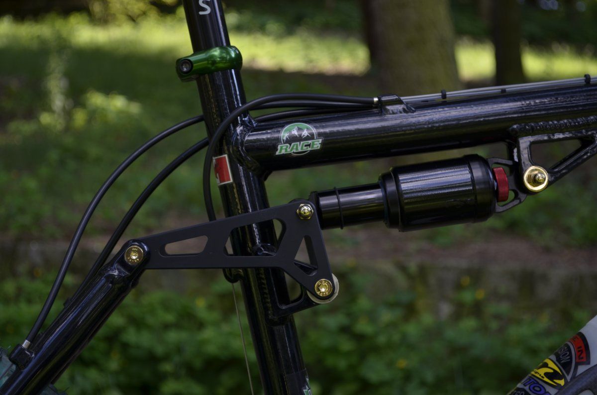

Falls es zu Steil ist machst du ein paar Custom Wippen ran, damit hast du hinten auch 120mm und das Bike steht genauso da wie vorher. Einzig das Innenlager kommt ein wenig höher. Fährt sich aber geil.
