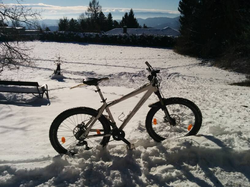

Mittlerweile 3 Jahre mein Winterbike, das Flow. Ohne Katzenaugen, mit Forca absenkbarer Sastü und leichteren LR vom Altrad... bestes Techniktraining auf jedem Untergrund!8-)
