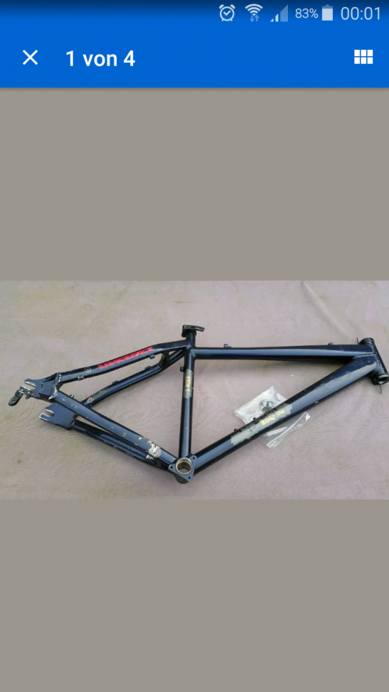

Guten tag ..um mich kurz vorzustellen ich bin florian aus berlin ...bin früher viel dirt gefahren aber seit einigen jahren nur noch nen kleinen renn-singlespeeder....nun zu meiner frage: hab mir einen flow 1 rahmen aus der bucht geholt und wollte mir nun wieder nen stabiles rad für nen paar kleine Sprünge oder mal ne runde im wald zusammenstellen...mein problem ist ich kann die geo des rahmens nicht wirklich einordnen und weiß nicht ob es ein reiner dirt rahmen ist oder ob man damit auch mal nen Ausflug in den freeride bereich machen kann....desweiteren kann mir jemand für diesen rahmen sagen was er für sattelstützen maße hat was für bremsenaufnahmen und was für ein innenlager ich verbauen kann...finde leider dazu im netz so gut wie nix....ich weiß es ist sehr viel auf einmal aber ich hoffe ihr könnt mir weiterhelfen. ..danke schonmal im vorraus...achso der rahmen ist es geworden da ich unbedingt ausfallende wollte fahr sehr gern singlespeed und ne schaltung ja auch immer noch möglich ...anbei mal nen bild...hab den rahmen ja warscheinlich einem von euch abgekauft :D

Moin,
schickes Flow, aber ein bissel neue Farbe wäre ganz gut :)
Was du wissen willst, ist eigentlich alles ganz einfach auf'm Bild zu sehen ;)
- Bremsenaufnahme: IS2000
- Lagergehäusebreite: 73mm (aktuelle Innenlager passen ohne Probleme)
- Sattelstütze ganz einfach messen ;)
Der Rahmen ist recht verspielt, eignet sich aber mit ner 130mm (bin mir nicht ganz sicher, ob mehr freigegeben ist) Gabel auch ein bissel zum Freeriden. Wobei du dein Verständnis von Freeride mal genauer schreiben solltest. Ist ja ein sehr dehnbarer Begriff.
Danke erstmal für die antworten hatte im tech talk schon eine antworten erhalten...
Rahmen soll eigentlich Raw werden aber hätte die schriftzüge schon gern drauf mal gucken...
gabel hab ich jetzt ne gebrauchte rock shox reba 120mm so gut wie gekauft...
naja freeriden ist für mich erstmal das freie fahren ohne wettkampf gedanken...
in meinem speziellen fall werden das kleinere dirt jumps und flowige nicht alzu anspruchsvolle abfahrten sein....werde hier auch mal nen update geben
