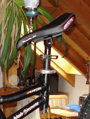

So sieht übriegens die leichteste Sofavariante für Teleskopsattelstützen aus.
War aber jetzt zu faul sie für den Thraed extra ins Switch zu stecken;)
Ist ein ST 30.9 auf 26.8 Teleskopstützenrohr.
26.8 war ja des alte Rockymaß, drum passen dann auch RM Sattelklemmen drauf:daumen:
Innen drinn halt der superbequeme SDG BelAir SL mit I-Beamstütze (400g Sattel + I-Beam)
G.:)
