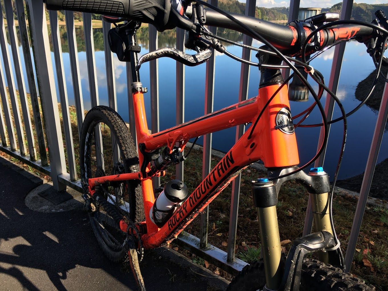

habe günstig einen neuen THUNDERBOLT 790 MSL BC EDITION (2017) Rahmen zugelegt. Weiß einer von euch welchen Steuersatz ich brauche. Auf der HP finde ich nur FSA Orbit C-40. Hilfreich wären aber die genauen Bezeichnungen (EC, ZS etc.) um ggf. einen anderen Hersteller zu nutzen. Ich danke euch.
Super, Danke für die Hilfe. Gruß TorstenMoin @karlson Glückwunsch zum neuen bikeHabe mir damals nur den Frame mit Steuersatz besorgt. Darin stand geschrieben:
„Hope Steuersatz IS42/52"
ich hoffe sehr dass dir das weiterhilft!
Grüße
Pete
Danke. Die Info hilft mirich hab eine Giant Contact Switch in 440mm. Diese steckt fas komplett drinne.
Maximale Einstecktiefe kann ich dir allerdings nicht sagen

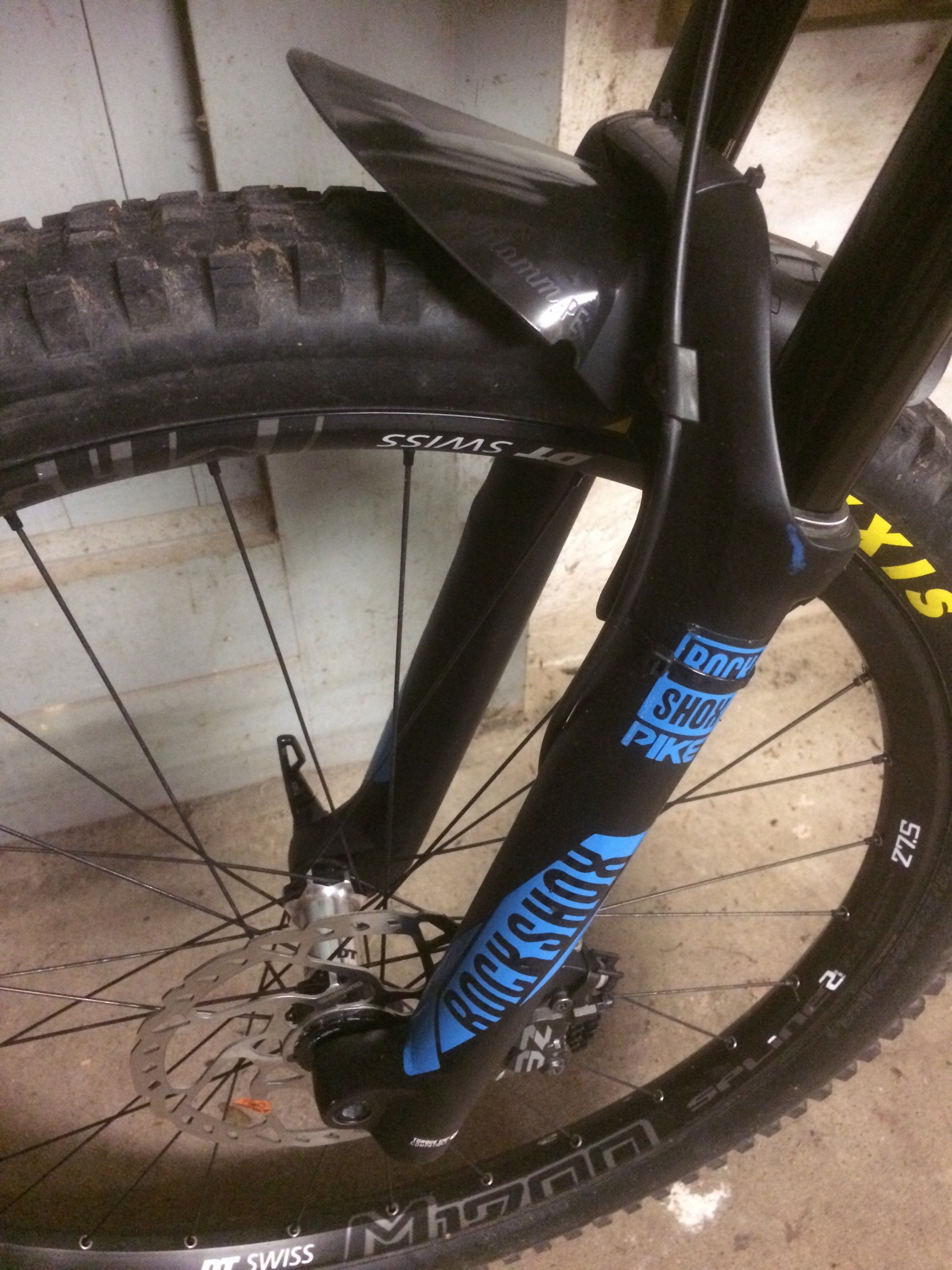

Eigentlich bin ich mit der original Fox Gabel mit 120 mm Federweg in meinem 2016er MSL sehr zufrieden, aber irgendwie muss man ja immer etwas verändern...
Hat jemand Erfahrungen mit einer 140 mm Gabel, ich dachte an Fox 34, oder auch Pike...
Sollte schon noch gut klettern und in der Abfahrt „spielerisch“ bleiben - fürs ganz grobe habe ich was anderes
VG Karsten
Wollte mir auch eine Fox34 montieren. Aber die Factory-Gabeln bauen 2cm höher als die Fox 32. Denke schon, dass es die Klettereigenschaften etwas verändert. Außerdem fand ich die Gabel zu massig vorn im Vergleich zu hinten. Habe mich dann lieber für eine Factory 32 und einen Evol-Dämpfer entschieden.Eigentlich bin ich mit der original Fox Gabel mit 120 mm Federweg in meinem 2016er MSL sehr zufrieden, aber irgendwie muss man ja immer etwas verändern...
