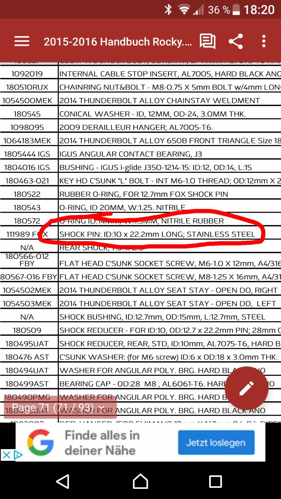

Hat zufällig jemand die Maße der unteren Dämpferaufnahme vom TB2016 parat?
Will auf FOX Dämpfer umbauen, brauche aber noch die passende Hülse für die Aufnahme.
Ausbauen und messen leider grad nicht möglich, da ich das Bike nicht im Zugriff habe.
22,2 . Schaue mal bei Bike Action auf der Website in der Techgarage da findest du die Dokumentation zu den Bikes mit Explosionzeichnung und Tabelle drunter mit Part Nr und Maßen

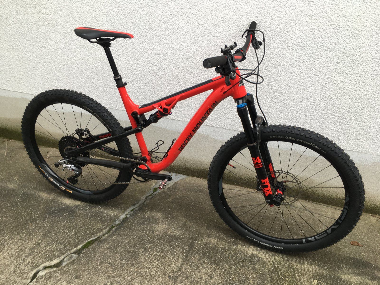

Hier mal nach 3 Ausfahrten mein TB...mit MT Trail und XT-Hebel sowie Vario-Stütze (meine erste Überhaupt):
Macht richtig Spass, schön kompakt und wendig...
Das glaube ich Dir sofort :)! Ich würde mir allerdings den Vorbau ganz nach unten setzen, also wenn dann die Spacer oben drauf oder den Gabelschaft kürzen. Dadurch bekommst du mehr Druck auf die Front. Zusätzlich würde ich noch auf einen 1x Antrieb setzen, 11x oder 12x ist da reine Geschmackssache. Umwerfer bzw. weitere Hebel bringen dann Unruhe rein, wenn das bike „Artgerecht" bewegen willst :)!
