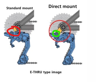

Könnt Ihr mir sagen welches Schaltauge ich benötige?
Hatte mich damit auch vor ein paar Monaten beschäftigt, weil ich für das MSL meiner Frau mal eines auf Lager legen wollte. Ist gar nicht so einfach - irgendwie gibt es da viel Varianten- weil die Frage ist auch Direct Mount oder nicht Direct Mount - wobei ich glaube die aktuellen Schaltwerke sind alle Direct Mount:
Meine Frau hat noch das alte XTR dran, da fehlt dann dieses Teil und das Schaltauge wird an der "unteren" Schraube direkt befestigt
Damit wäre das #1093002 das richtige, alternativ soll von Pilo das D479 passen - sieht aber irgendwie ganz anders aus (kenns nur von Bildern) - das gäbs aber zB hier https://www.schaltauge.de/index.php?lang=0&cl=search&searchparam=D479 oder das Rocky https://www.bikewerker.de/Rocky-Mou....htm?SessionId=&a=article&ProdNr=A1822&p=2646

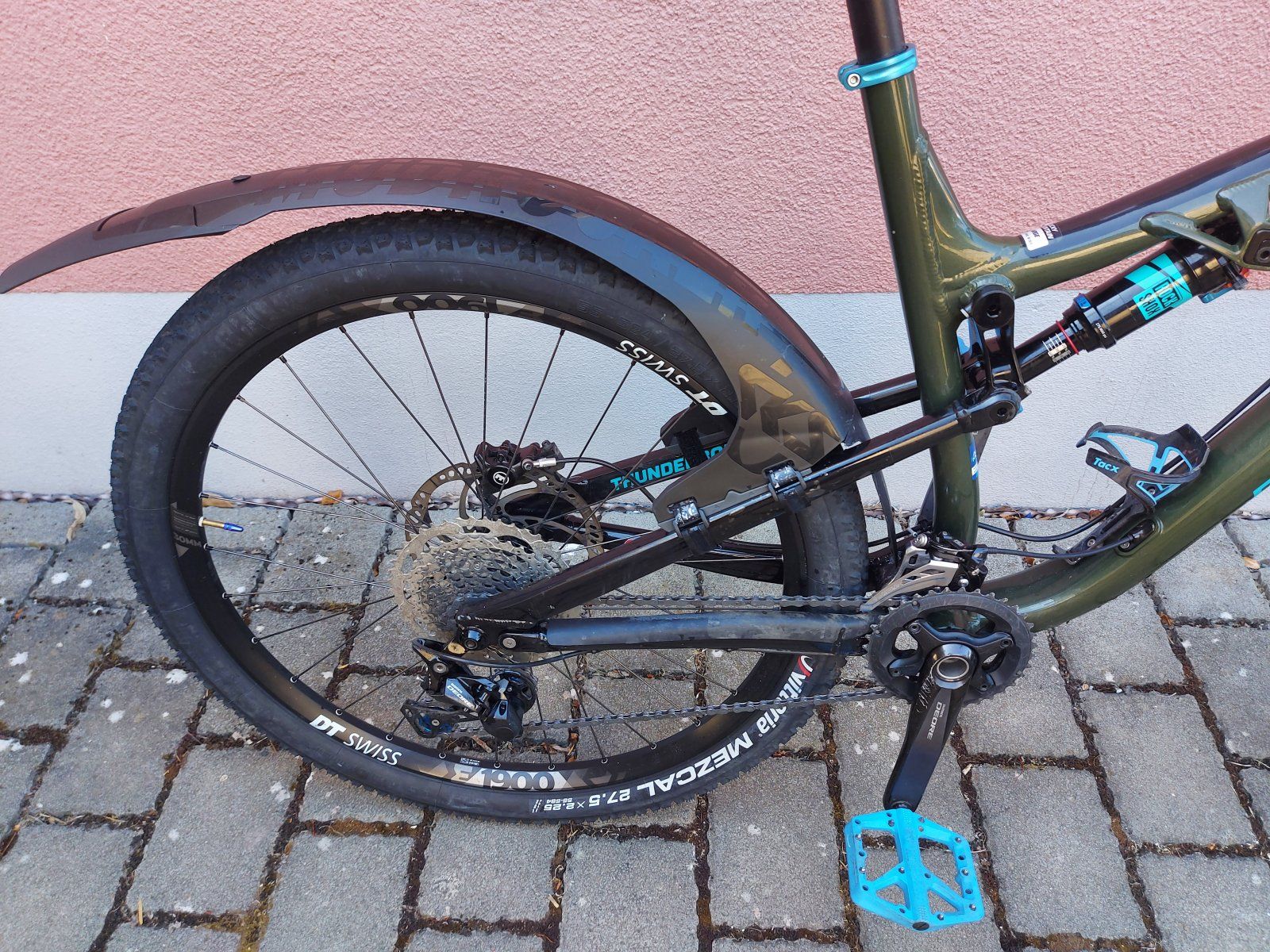

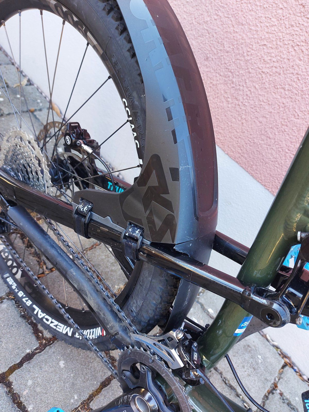

Hallo Florian,
ich fahre auf meinem 2018er Thunderbolt hinten einen SKS Mudrocker Rear. Dieser hat für mich den Vorteil, das der Schutz ganz runter gezogen ist und somit vor Dreck im Tretlagerbereich und am Umwerfer schützt (siehe Bilder).
Gruss Markus
