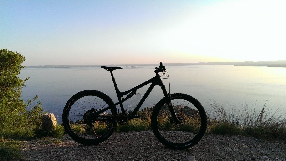

Ich habe auch seit Anfang diesen Jahres ein Thunderbolt. Ist schon ein klasse Teil. Bergauf die reinste Rakete und bergab einfach super spaßig das Teil. Werde demnächst mal ein XC Rennen damit bestreiten, mal schauen wie es sich dort so macht.

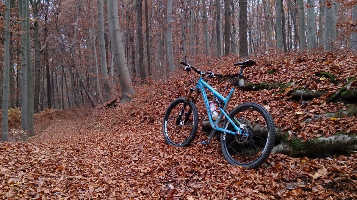

Jo, is dann schon richtig flach. Allerdings hab ich an meinem ja Ride-9... :)
Ich fahr jetzt aber auch im Mittelgebirge in der flachsten Position und denke, dass es für Rennerei durchaus noch etwas flacher (&länger) sein dürfte. Der Plan ist dann aber sowieso die Gabel mit mehr sag zu fahren und mehr tokens einzubauen. 30% bei 140mm läuft auf die selbe geo raus wie 25% bei 130mm...
