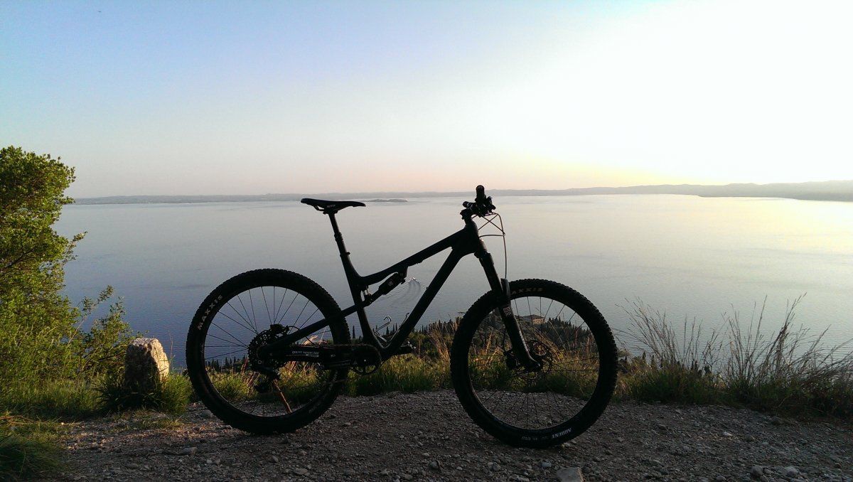

Ich bin seit diesem Frühjahr Besitzer der BC edition.
Nach 2500km hab ich übrigens keinerlei Aussetzer festgestellt; das Ding funktioniert einfach perfekt und zuverlässig wie es soll.
edit: ach ja: die O-Ringe an den Aufnahmen mit Schmiernippeln waren original zu groß dimensioniert und haben sich innerhalb kürzester Zeit verabschiedet. Habe jetzt - nach leider etwas viel Nachdruck - eine angeblich neue Version geschickt bekommen, diese aber noch nicht getestet.

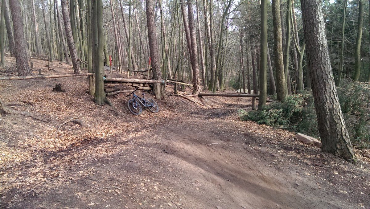

Hab eine neue Referenz bzgl. dessen was der Gerät so mitmacht.
Und nein: ich bin das nicht absichtlich gefahren, sondern bin blind reingefahren und hatte dann plötzlich keine Wahl. :D Natürlich viel zu langsam und schön ins flat. Hinterbau ist nichtmal durchgeschlagen, Gabel schon. Ansonsten nichts berichtenswertes, das ist durchaus fahrbar (Eier vorausgesetzt).
Mein Hauptlager hat jetzt leider innerhalb von Stunden absolut krank zu knarzen angefangen und ich wart seit Wochen auf eine Fettpresse. :/ Hab Angst dass ich die Lager schon beschädigt hab...
