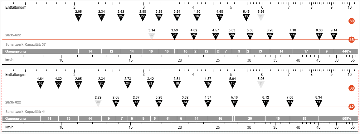

Hat jemand eine Idee ob und wenn ja, wo man ein 42er Kettenblatt mit Steighilfen für die FSA Kurbel her bekommt.
Die Touren am Wochenende und heute, mit und ohne Singletrailer haben mir gezeigt, dass ich 46/11 nicht benötige und 46/12 völlig ausreichen. Laut Ritzelrechner entspricht das ungefähr 42/11. Am unteren Ende brauche ich allerdings einen kürzeren Gang um mit dem Anhänger noch komfortabel Touren fahren zu können. Meine Idee war jetzt die Kassette gegen eine 11-36 oder 11-40 (mit Goatlink) zu tauschen und das 30er Kettenblatt dran zu lassen...

Da sehe ich jetzt keinen großen Mehrwert für mich... Die feinen Abstufungen der 11-32 stören mich und ich schalte sehr oft zwei Gänge auf einmal. Das wäre bei der 12-36 nicht viel anders...
Im Grund sind es drei Knackpunkte. Der erste Gang ist zu lang, den letzte Gang nutze ich nicht und die Gangsprünge sind zu fein.
Mit einer 11-46er Kassette und einem 42er NW Kettenblatt wäre für mich alles i.O. aber ich habe bisher keine Lösung gefunden um die mit dem Tiagra STI zu schalten... Ein Umbau auf 11-fach wäre mir wiederrum zu aufwändig und teuer und das passt irgendwie nicht ins Konzept des Grafix.

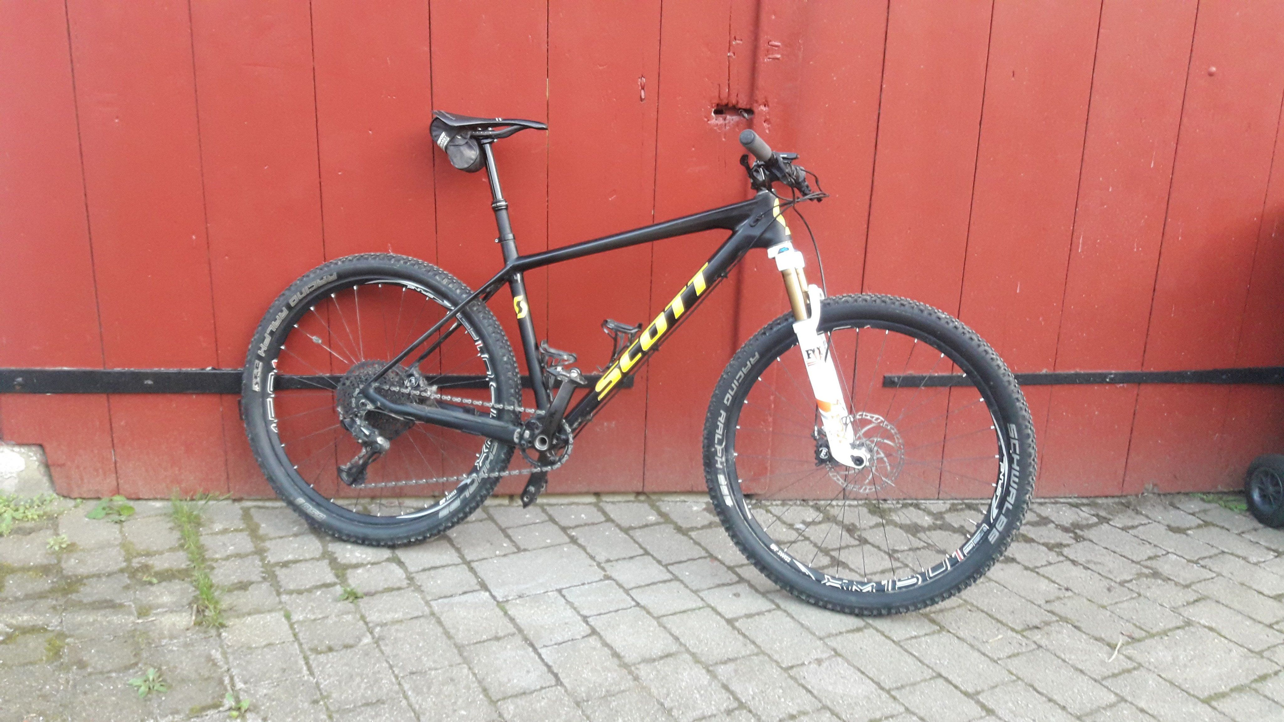

Darf ich mein Focus Project vorstellen? Bzw. was durch ein paar andere Teile draus wurde...
