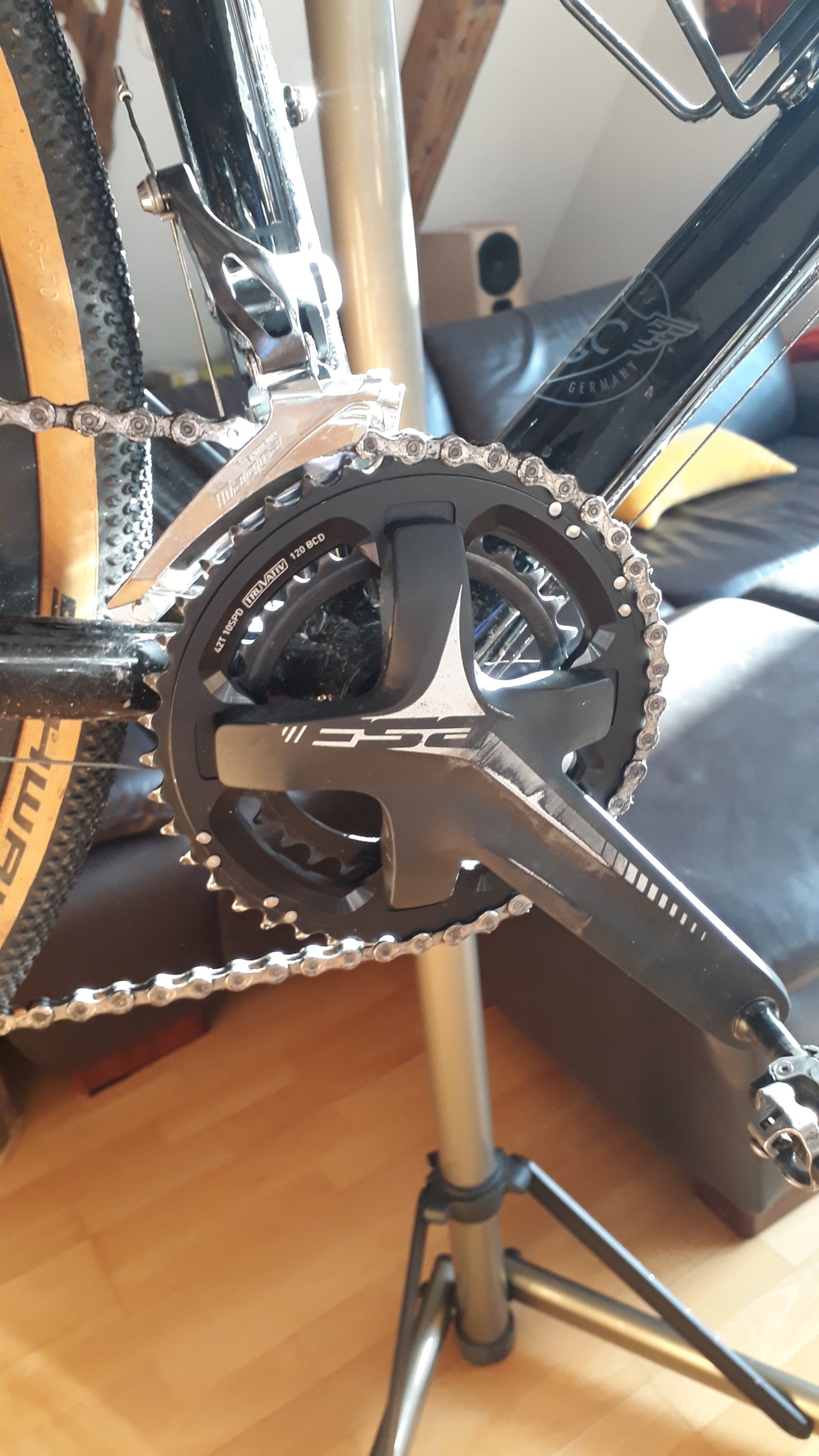

Also plug and play ist nicht mit dem Truvativ Kettenblatt. Das 42er hat auf der Außenseite Aussparungen die nicht zur FSA Kurbel passen. Außerdem ist das Blatt 1mm dicker und das Truvativ Blatt hat Gewinde für die Befestigung.
Ich habe gerade versucht Kurbel und Blatt aufeinander an zu passen und das sieht schon ganz gut aus. Morgen besorge ich mir noch U-Scheiben und Spacer das 30er um ca. 1mm zum Tretlager. Mal schauen ob es dann funktioniert... ;)

So die 30/42er Kurbel läuft und die erste Tour ist bereits gemacht...
Aufwändig waren die Bearbeitungen an Kettenblatt und Kurbel gestern. Heute morgen hab ich nur noch passende U-Scheiben besorgt und den Umwerfer neu eingestellt, dann ging's los.
Das 42er Blatt fühlt sich für mich viel passende an. Mehr als 42/11 brauche ich nicht mal im Gefälle und dank 42/32 komme ich länger ohne den Umwerfer klar.
30/32 Ist mir immer noch zu lang insbesondere mit Singletrailer, daher werde ich bei Gelegenheit eine 11-40er Kassette anschaffen.
