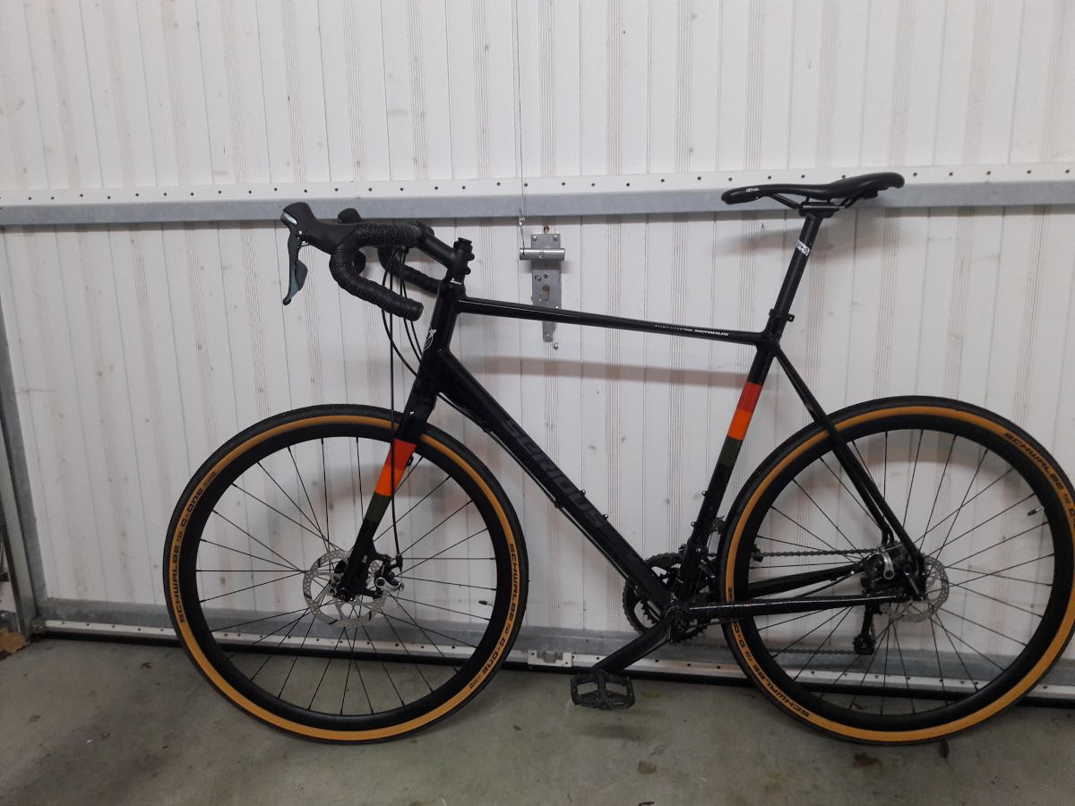

So, 90mm +17° Vorbau verbaut. Fühlte sich verdammt gut an auf der kurzen Testfahrt. Dazu meine geliebten Flatpedals von OneUp Comp. Und weil mir noch langweilig war, ein neuer Aufkleber, der das Rad nicht nur optisch auf ein anderes Level hebt, sondern bestimmt auch nochmal für mehr Beschleunigung, Geschwindigkeit und Agilität sorgt. ;)
Bis auf ein anderes Lenkerband anbringen + den Kabelsalat beseitigen, bin ich dann erstmal soweit zufrieden mit dem Radl!

Die erste Runde würde länger als gedacht und ist direkt in einem Nightride geendet... ;)
Am Cockpit muss ich definitiv noch feilen das passt mir nicht wirklich und der Sattel ist trotz gerader Stütze nicht zu weit vorn...
Wie bekomme ich bei der Tiagra die Hebel näher an den Griff?

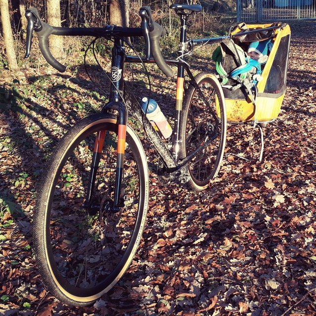

Im Moment hadere ich echt noch mit den Bremsen. Ich war heute mit dem Singletrailer unterwegs und hatte gehofft, dass das Mehrgewicht beim Einbremsen im Gefälle hilft, aber die Hinterradbremse will einfach nicht so zupacken wie ich mir das vorstelle. Selbst wenn man voll reinlangt ist es schwer das HR zum Blockieren zu bekommen. Vorn ist es zumindest etwas besser, aber so richtig überzeugt mich die Spyre bisher nicht... Wird das noch besser???
