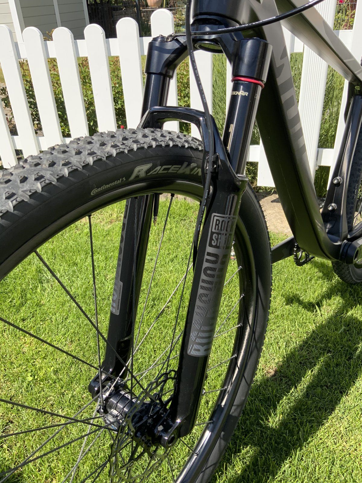

Bin mit der Fox34 SC total zufrieden. War damals auch Thomas Empfehlung.
Die YEP Stütze fahre ich auch und bin immer noch total positiv überrascht wie reibungslos sie funktioniert - und warum sie nicht verbreiteter ist?!

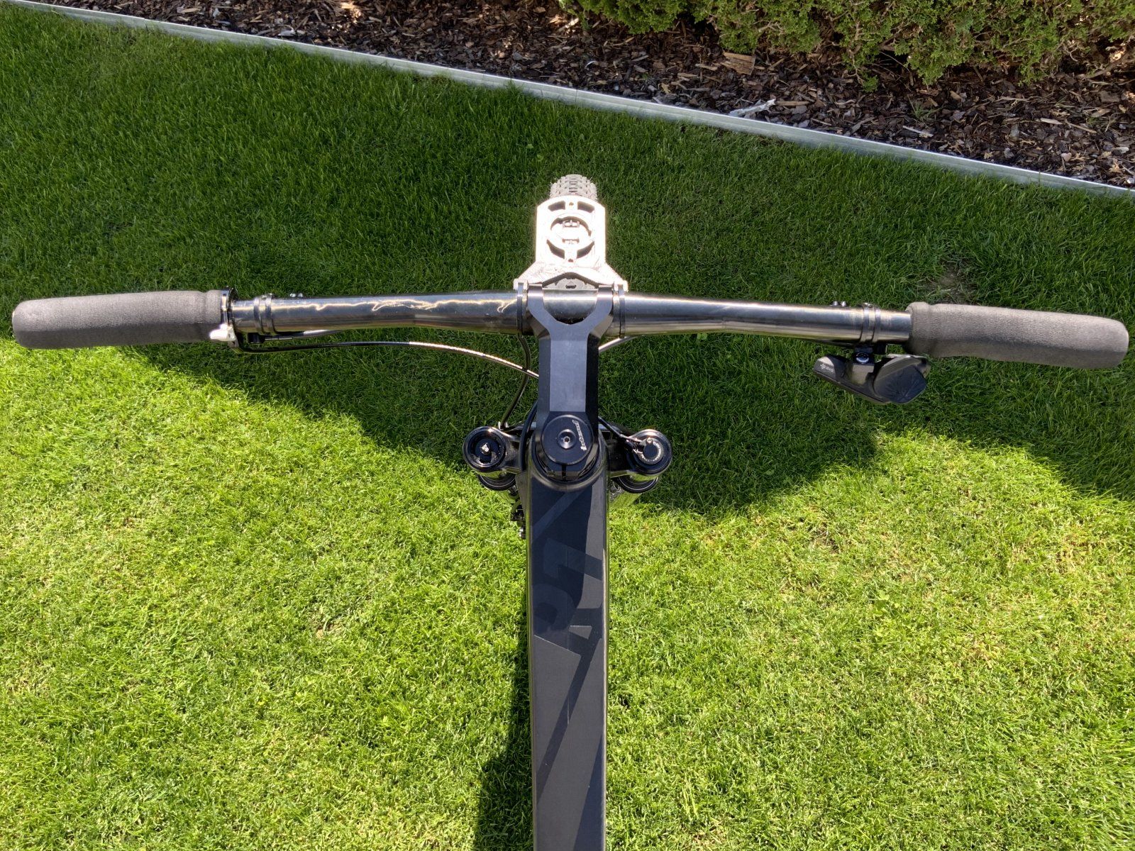

Komisch, dass keiner die silbernen Schrauben an der Sattelklemme moniert.
Die brennen in meinen Augen :cool:
Und wären leicht zu tauschen.
Weder an der Sattelklemme noch an der Sattelklemmung sind silberne Schrauben verbaut. Das sind Aluinlays (Klemme) die man nicht eloxieren sollte, da sonst die Anbindung an das Harz beeinträchtigt werden kann. Bzw abgedrehte Schraubenköpfe im Fall der Stütze. Aber gut, dass es in deinen Augen brennt, ich interpretiere das als Anerkennung, da die komplette Sitzzone (mal wieder) Eigenbau ist.
Zur restlichen Kritik die ich gerne annehme: Der Sattel ist an den Kommvor angelehnt, 79g schwer und hat einen verbesserten Lagenaufbau und Randverstärkung spendiert bekommen. Und der Sprung von matt zu glanz im Finish war tatsächlich gewollt.
Die Stütze bringt auch nur 110g auf die Waage(Jochklemmung mimimimi), die Form stammt von einem Freund, mittlerweile habe ich für 31,6 und 27,2 gängige runde Formen ohne Verjüngung. Vielleicht reiche ich mal ein Update nach, momentan reicht mir die Bastelleien an meinem 4kg Renner zur Genüge, als dass ich noch eine Baustelle bräuchte.

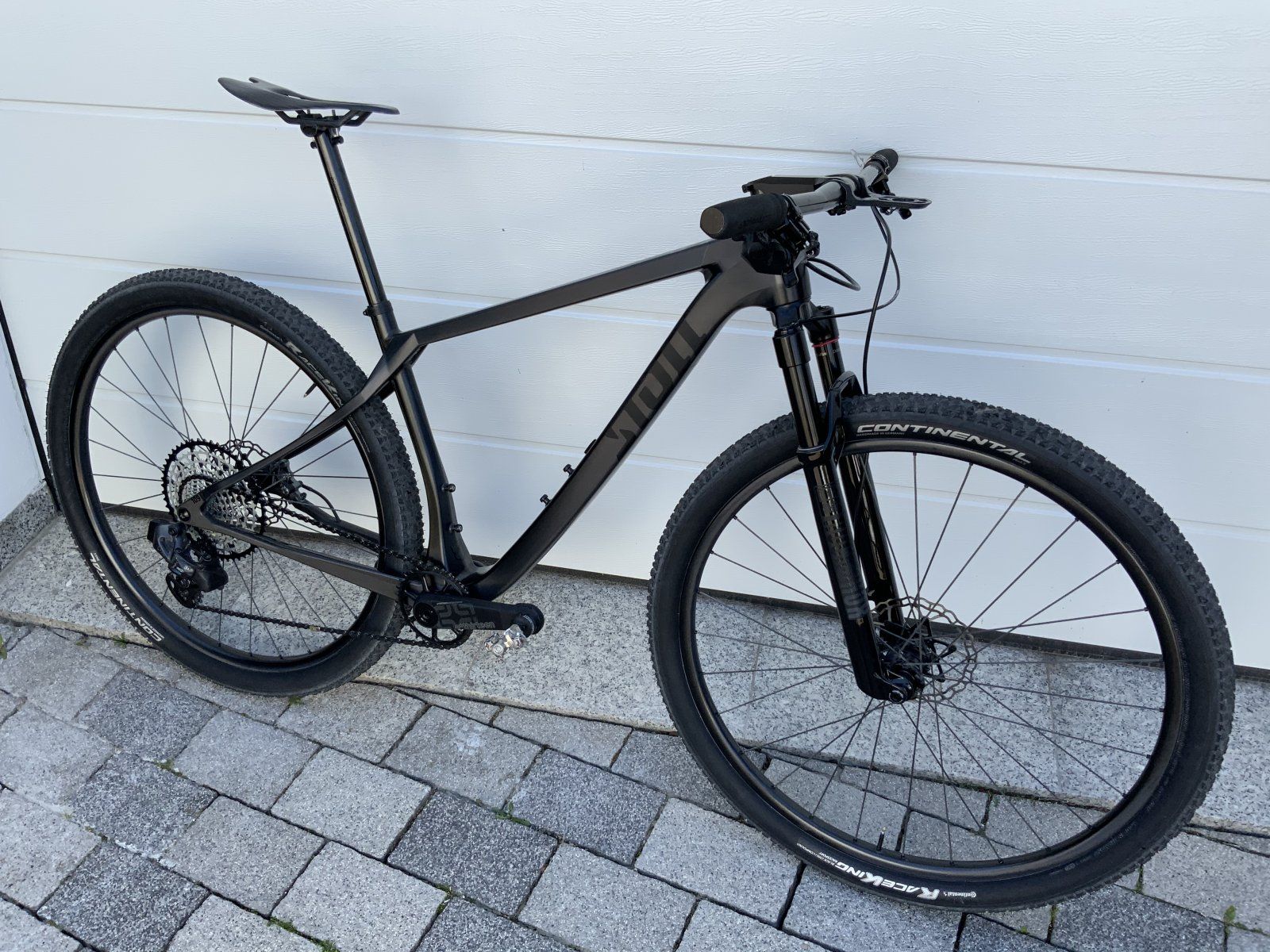

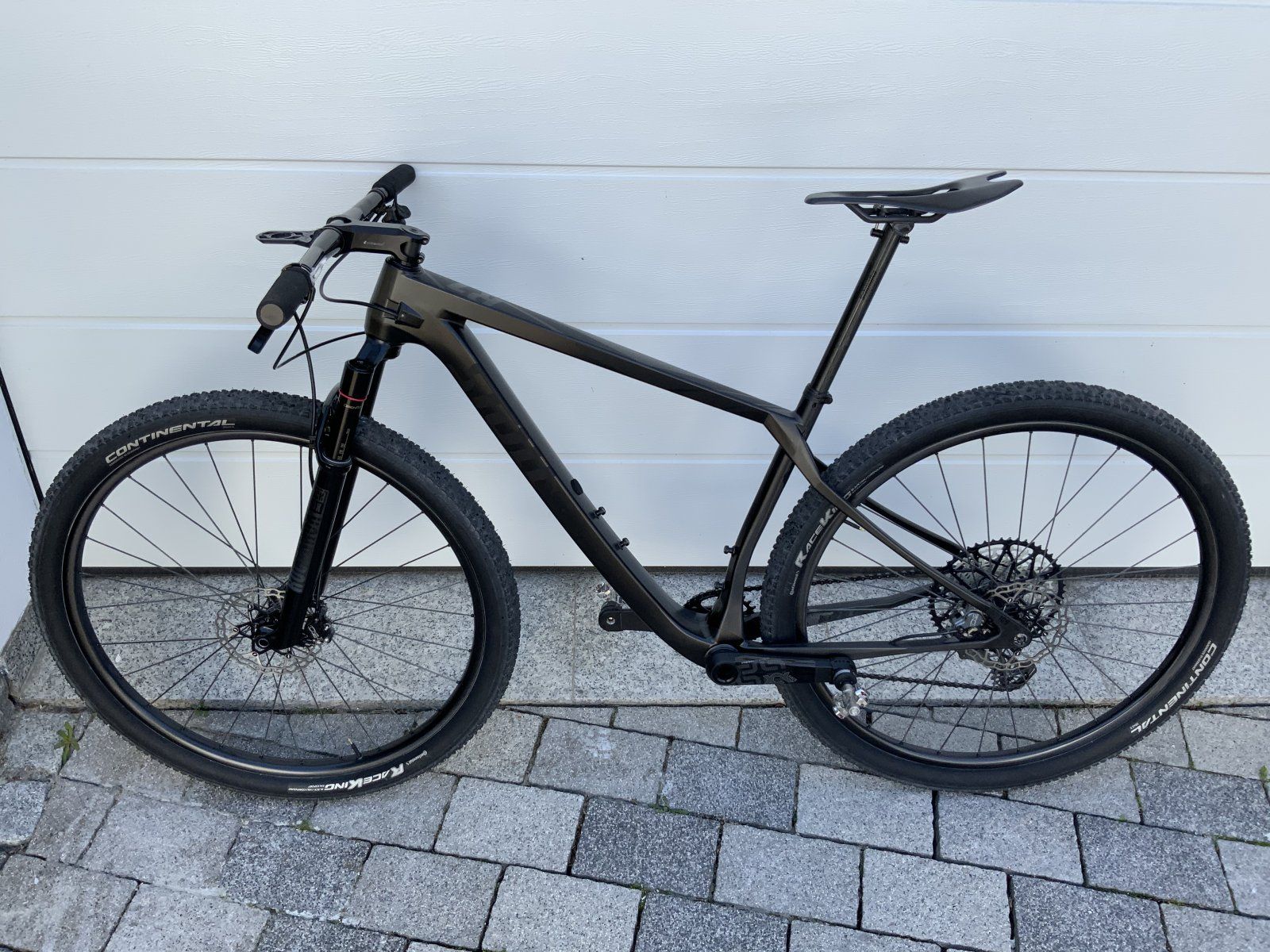

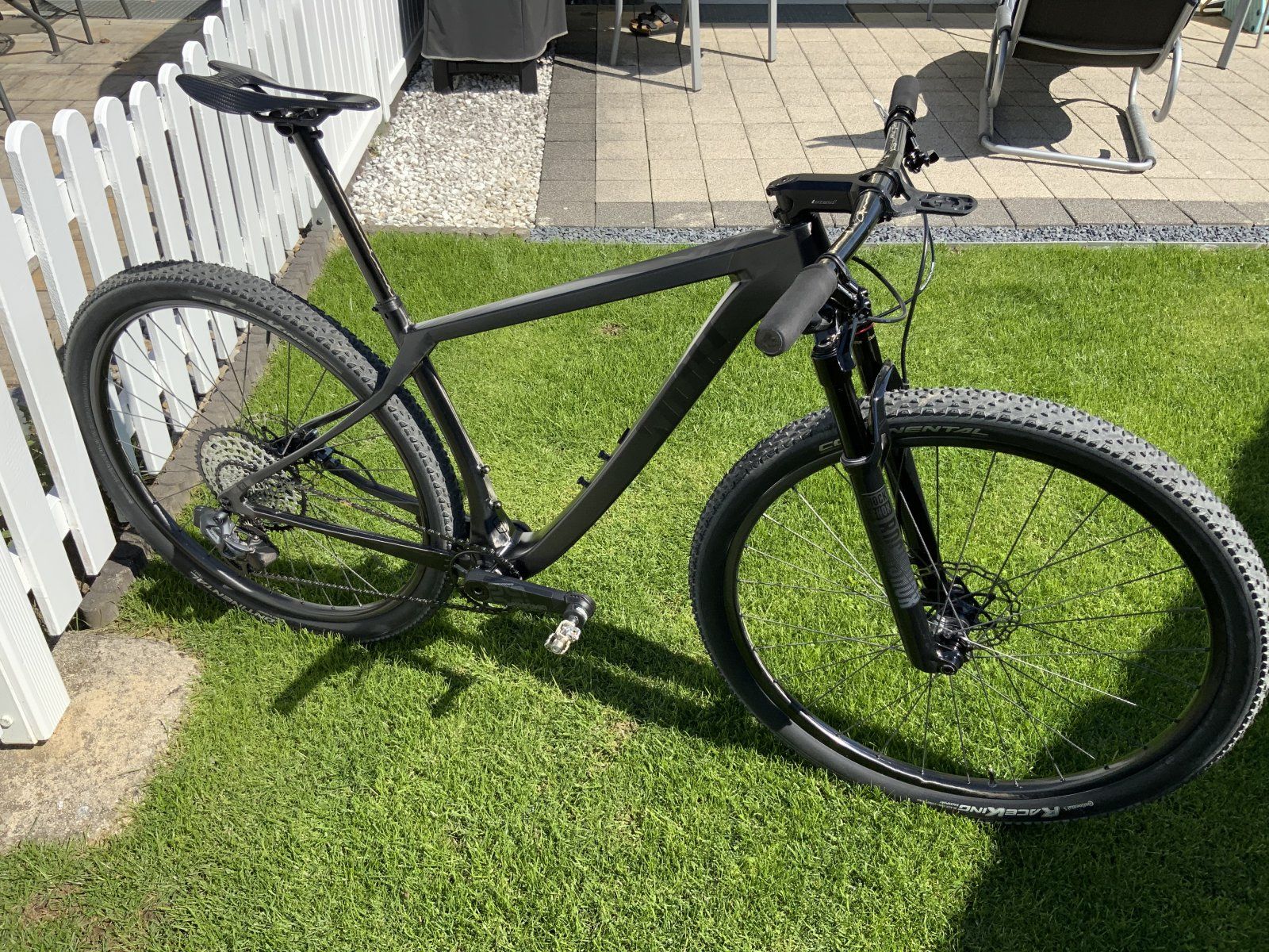

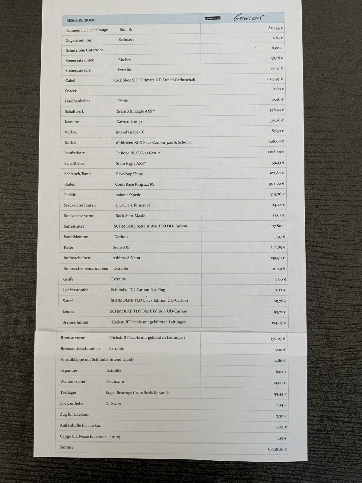

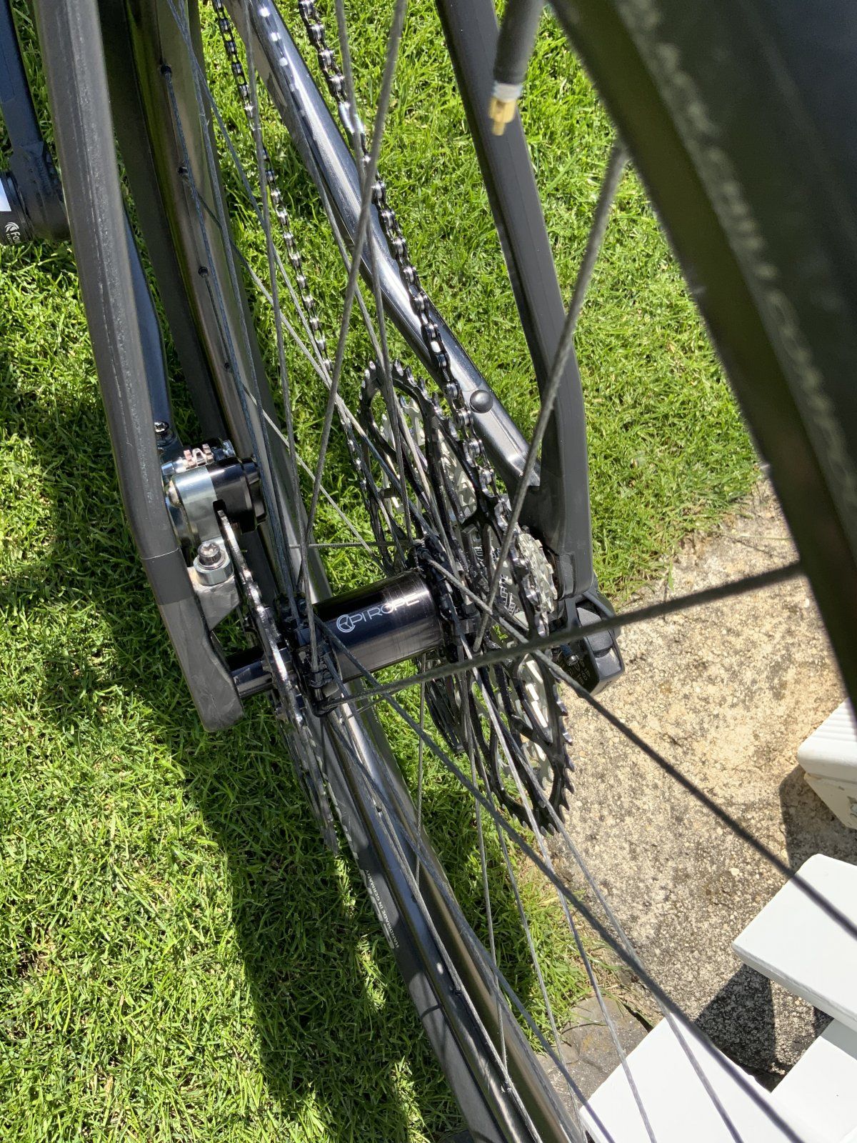

Mein Projekt Stoll R1 SUB 7.0 - nix besonderes? mit besonderen Wünschen schon.
Nachdem mein bisheriges MTB (Cannondale Flash) schon 9 Jahre auf den Buckel hatte wurde es mal wieder Zeit für ein Update. Etwas spezielles sollte es werden, nix von der Stange, jedes Einzelteil sollte genau nach meinem Geschmack verbaut werden, ohne Kompromisse!
Stoll R1 im Größe M im Layup 780, schwarze Decals, unscheinbar, edel.
Leicht sollte das Bike werden, da waren die 820 Gramm Rahmengewicht die richtige Grundlage. Leicht - aber mit Alltagstauglichkeit (2,2er Conti Raceking) und meinem Wunsch auch beim MTB nicht mehr auf die Wattmessung verzichten zu wollen, ebenfalls musste unbedingt die AXS dran. Die 7.0 Kilogramm dann noch zu unterbieten war erst durch die neue Rock Shox SID Ultimate mit getuntem Carbonschaft möglich.
Gute 1000 Kilometer bin ich inzwischen mit dem Bike gefahren, jedesmal wenn ich aufsitze habe ich ein breites Grinsen im Gesicht, es fährt sich traumhaft, sitze perfekt. Der Flex welcher aus Hinterbau/Sattel/Laufräder generiert wird ist erstaunlich und in diesem Umfang nicht zu erwarten gewesen.
