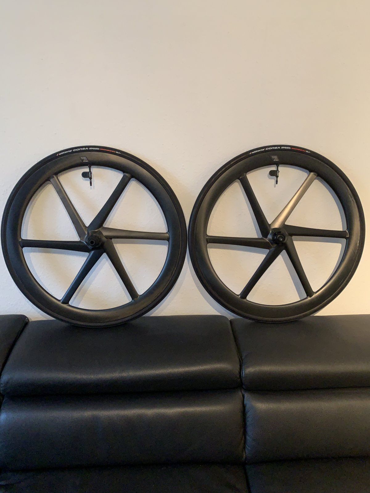

Die Laufräder fürs (noch nicht mal bestellte) S1 stehen auch schon hier rum:

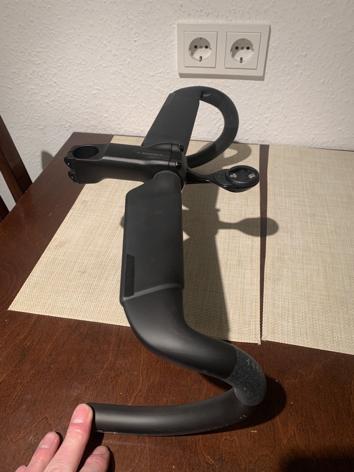

Und das Cockpit ebenfalls:
Wird bei mir leider nicht die Stoll-Kombi, die gibt es aktuell nur in 420mm, das ist mir etwas zu schmal…

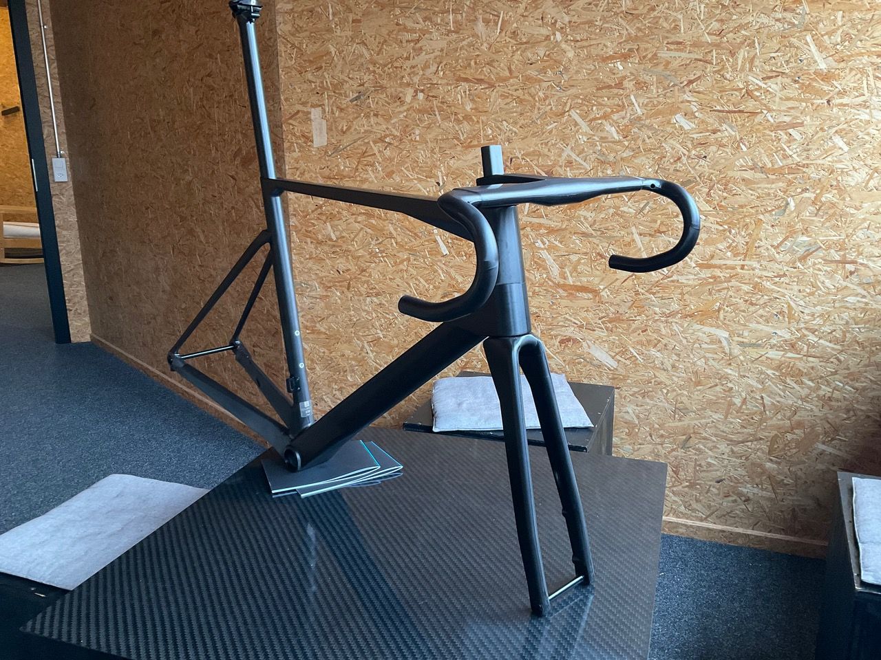

Werde im März oder so noch mal runter fahren um auch mal das GT zu fahren. Race hatte ich ja am Testtag schon. Aber beim GT ist ja die etwas längere Gabel drin.
Schau mer mal.
Wegen dem Innenlager: weißt da was da wür eines rein muss? BB86? BB92?
Sonst schreibe ich noch mal den Thomas an.
Das ist beim mir als einziges noch ungeklärt…

Bb86 hatte ich besorgt. Hatte das auch mit hingenommen und lukas hatte es jedenfalls abgenickt.

Ich meine, der Rahmen hätte um die 800g, kann das sein?
Erstaunlich fand ich, dass sich die Rahmengewichte von Größe zu Größe (S, M, L) nur jeweils um ca. 10g erhöhen.
Gabel und Lenkervorbaueinheit: Keine Ahnung - tut mir leid!
Mein Zielgewicht fahrfertig liegt ja UCI-konform bei 6,8 kg. Wird wohl knapp werden, könnte aber hinkommen.
Edit: Homepage sagt: Rahmengewicht unter 800g ist möglich:
https://www.stoll-bikes.ch/deutsch/bikes/s1-strasse/
