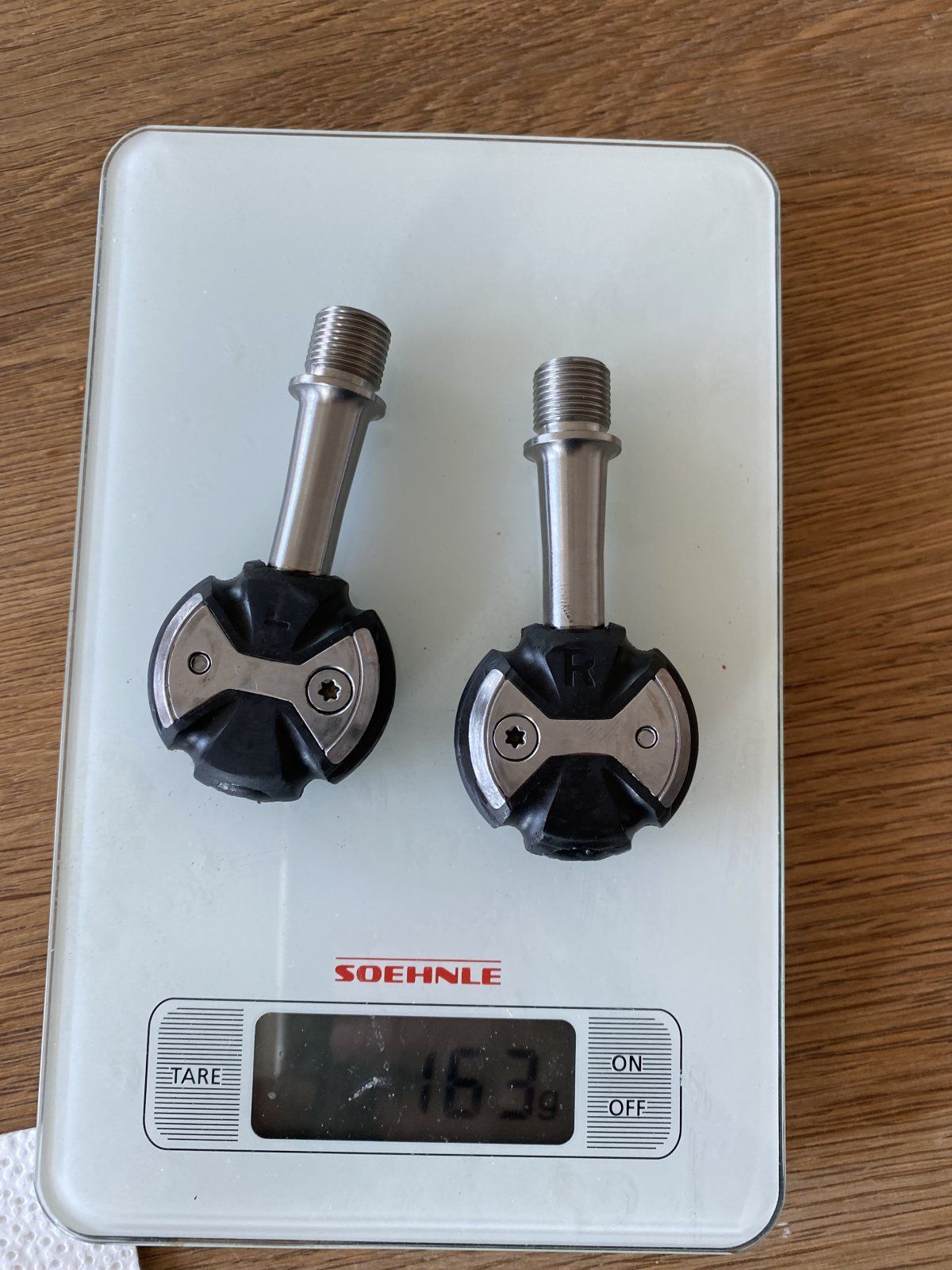

Aber halten denn die Titanachsen für die Pedale?
Man liest da ja immer eher negatives bzgl. der Haltbarkeit.
Und immer gute Fahrt mit dem Traumrad
Das stimmt nicht allgemein. Titan ist zwar hochfest (grade 5) aber lange nicht so fest wie eben hochfester Stahl.
Also die speedplay haben eine 25crmo4 achse. Die haben eine Festigkeit von ca 600 N/mm2. Die Titan Achsen sind aus Ti-6Al-4V haben eine Festigkeit von ca 820N/mm2. Das erkauft man sich durch eine geringere Bruchdehnungen und Streckgrenzenverhältnis. Wodurch die verformbarkeit abnimmt und der Bruch sind dann nicht so zeitig ankündigen würde (durch sichtbare Verformung). Dafür hat Titan halt nur eine Dichte von ca. 4 zu 7,5 (Stahl).
Ich denke da bin ich relativ Safe. Die speedplay Nano haben eine titanachse (hohlgebohrt) und die sind bis 85kg zugelassen. Die nachrüst Achsen sind vollmaterial.

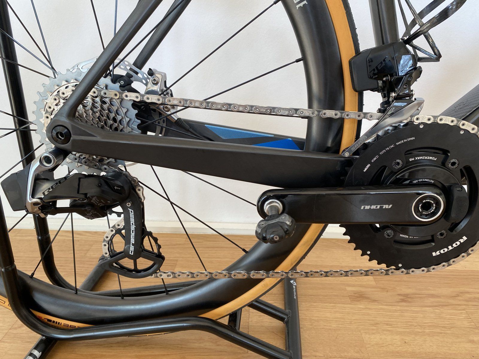

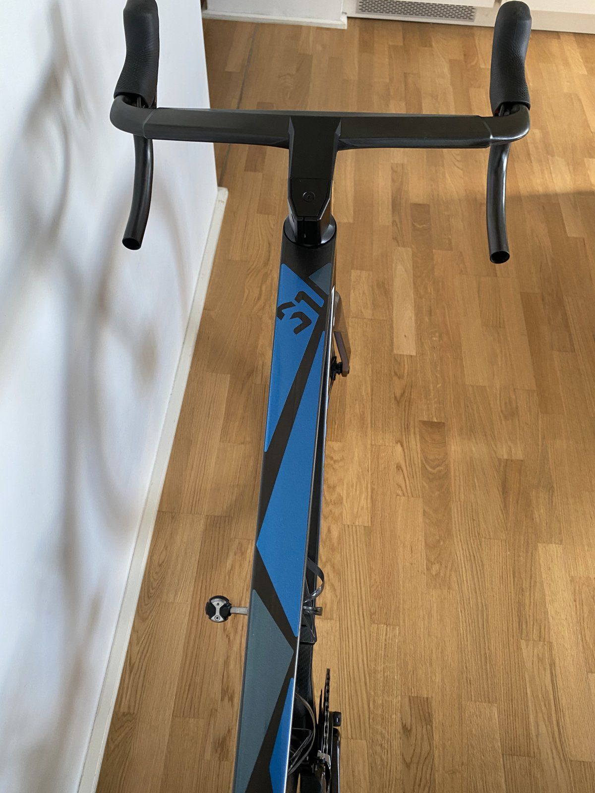

So mal ein paar Bilder von draußen. der Bock ist nun auch komplett fertig. Gewicht ist grob dabei geblieben.
Fahrverhalten ist ein Traum. Direkt, steif und gefühlt echt schnell. Nur wer einen Komfort-Renner sucht, wird sicherlich enttäuscht. Unebene Straßen werden doch relativ direkt weitergegeben - trotz 28mm Reifen mit nur 5 bar. Wenn man nicht das Race wählt passen ja bis 33mm reifen rein. würde dann wohl die 30mm reifen für die Tourenfahrer empfehlen.
Die Speedplay Pedale sind auch umgebaut. 5g leichter als die Nano Titan. 250€ gespart:-)
