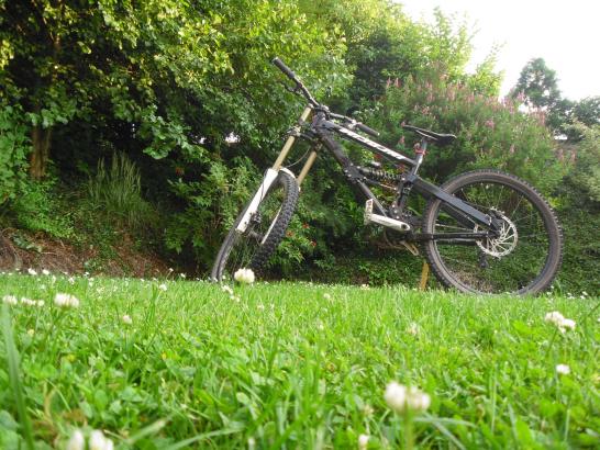

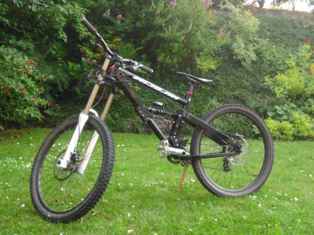

ja mein ufo ist auch fertig (fast) bild kommt
mein ufo st
was man erkennen kann, ist ja nicht sooo viel ;) schaut gut aus :)
