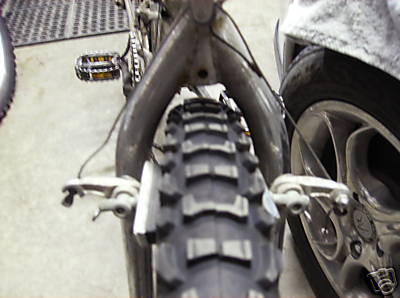

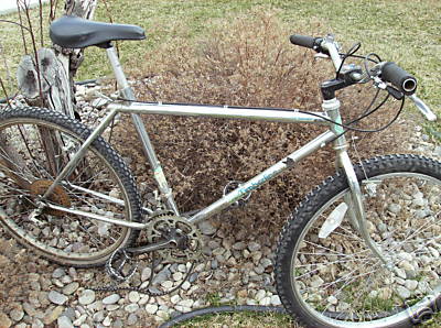

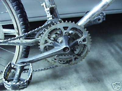

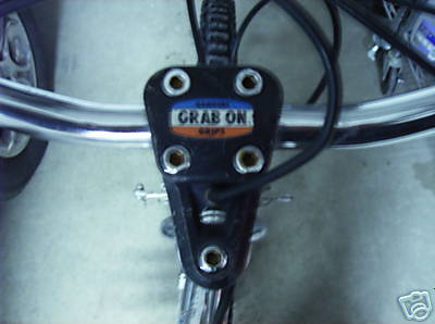

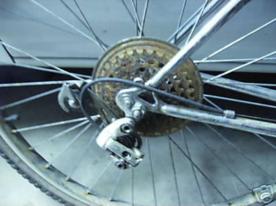

ich drängel' mich jetzt hier mal rein ... ;-) Ich meine: So teuer sind die Dinger doch nun wirklich nicht ? Diss is mein '85er: http://cgi.ebay.de/ws/eBayISAPI.dll?ViewItem&item=250219067358&ssPageName=ADME:X:RTQ:DE:1123
Merke: Eine schlechte Beschreibung ist immer gut, aber unscharfe Fotos helfen natürlich noch mal extra, den Preis zu senken ... :-)
Rahmennummer ist G5L000164; Räder sind deutscher Billigschrott von 1996, aber sonst ist es noch ziemlich original, auch mit der unglückseligen Mountech (das berüchtigte obere Kettenröllchen ist durchgeschliffen ...).
Ist ja irgendwie seltsam, dass in diesem Frühjahr überall (die beiden Damenmodelle in den USA mitgerechnet) 85er GT Timberline aus dem Boden poppen ?!
Ich lese diesen Thread mit Aufmerksamkeit und Begeisterung, weil ich natürlich vor den gleichen Aufgaben stehe ... :-) Ich will meinem Timberline aber Böses tun, nämlich, es zum Reiserad umbauen, mit SCHUTZBLECHEN und LICHTANLAGE :-)) Anscheinend sind die Dinger ja genau dafür gedacht, mit dem langen Rahmenbau, dem zweiten Flaschenhalter-Schraubenpaar und den Anlötösen für Gepäckträger (da sitzt jetzt schon ein Tubus Cargo, und für vorne gibt es einen schönen alten Blackburne :-) ).
Bin schon gespannt, wie Du mit den ganzen Shimano-Teilen weiter verfährst - die gehören ja definitiv nicht dran ... ;-)

Bei meinem GT-Vorbau ist ein Schraubentausch voraussichtlich nicht erforderlich, da unter der übergeschmierten schwarzen Farbschicht verchromte Schrauben hervorblinken, wenn ich mich nicht täusche ... :) Ist eigentlich auch sinnvoll, da die Schrauben ja bei dieser Ausführung auf der Oberseite liegen, wo immer schön das Wasser stehen bleibt ...:p
