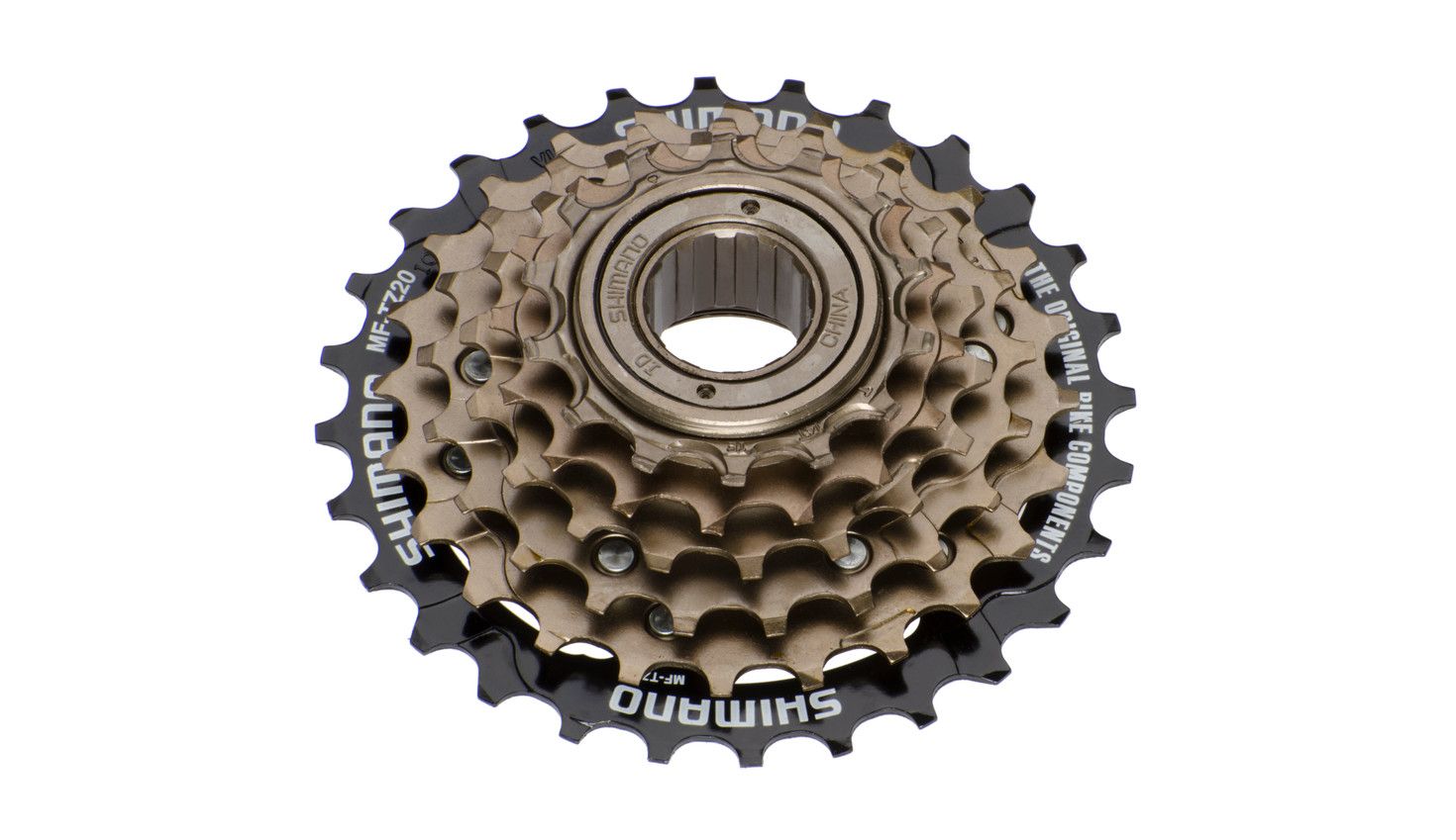

Gibt es eigentlich einen Unterschied zwischen 6 und 7 fach Ketten? Mein GT hat einen 6-fach Schraubkranz und ich denke, eine neue Kette ist notwendig. (Hoffentlich genügt dazu ein neues mittleres KB) (Gibt es denn überhaupt noch 6-fach Kränze neu zu kaufen oder sucht man besser z.B. hier im Forum?)
Ja, ok, HG 20x/21, das sollte dann in der Tat günstig sein. Komisch nur, dass bspw. Brügelmann bei Schraubkranz einen Kassettenkranz als Abb. hat. :confused:

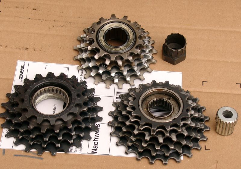

Unfug, Schraubkränze werden z.B. bei Ebikes und im Low-Budget Segment immer noch haufenweise verbaut.
Problematisch wird eher die alten Suntour Schraubkränze zerstörungsfrei vom Nabenkörper zu bekommen, die Zwei- bzw. Viernasennuten und Werkzeuge brechen gerne.
Ein klassischer Schraubkranz ( RR ) hat ein Innengewinde BSA,ITA oder France Gewinde welcher auf der Nabe aufgeschraubt wird. Stirnseitig 2 Nocken oder Nuten wo das Abdrehwerkzeug greift
Stimmt, bei Shimano wurde der Werkzeugeingriff aber irgendwann mal geändert, damit sowas ähnliches wie der heutige Kassettenabzieher passt:
Den schwarzen Abzieher im unteren Bild rechts oben, habe ich selber rumliegen und mir damit schon so manchen Alu-Kassettenabschlussring fast aufgearbeitet, da er nur wenig kleiner ist wie ein normaler Abzieher für die heutigen Shimano-Steckkassetten.

Oben Unten
