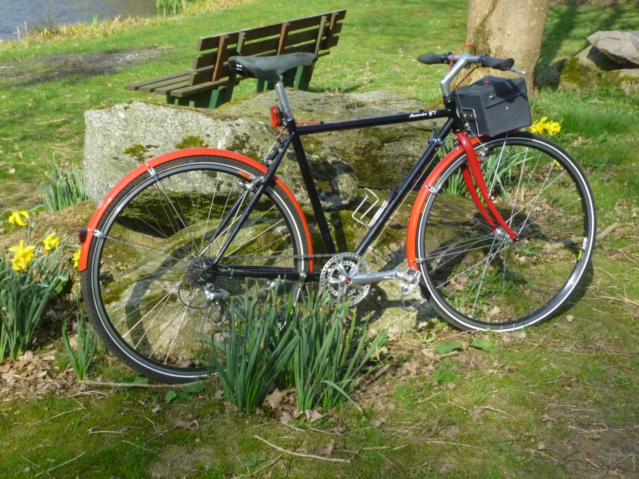

Leider gibts nichts mehr zu verbessern an meinem Accordo GT
jetzt ist meilen abspulen angesagt

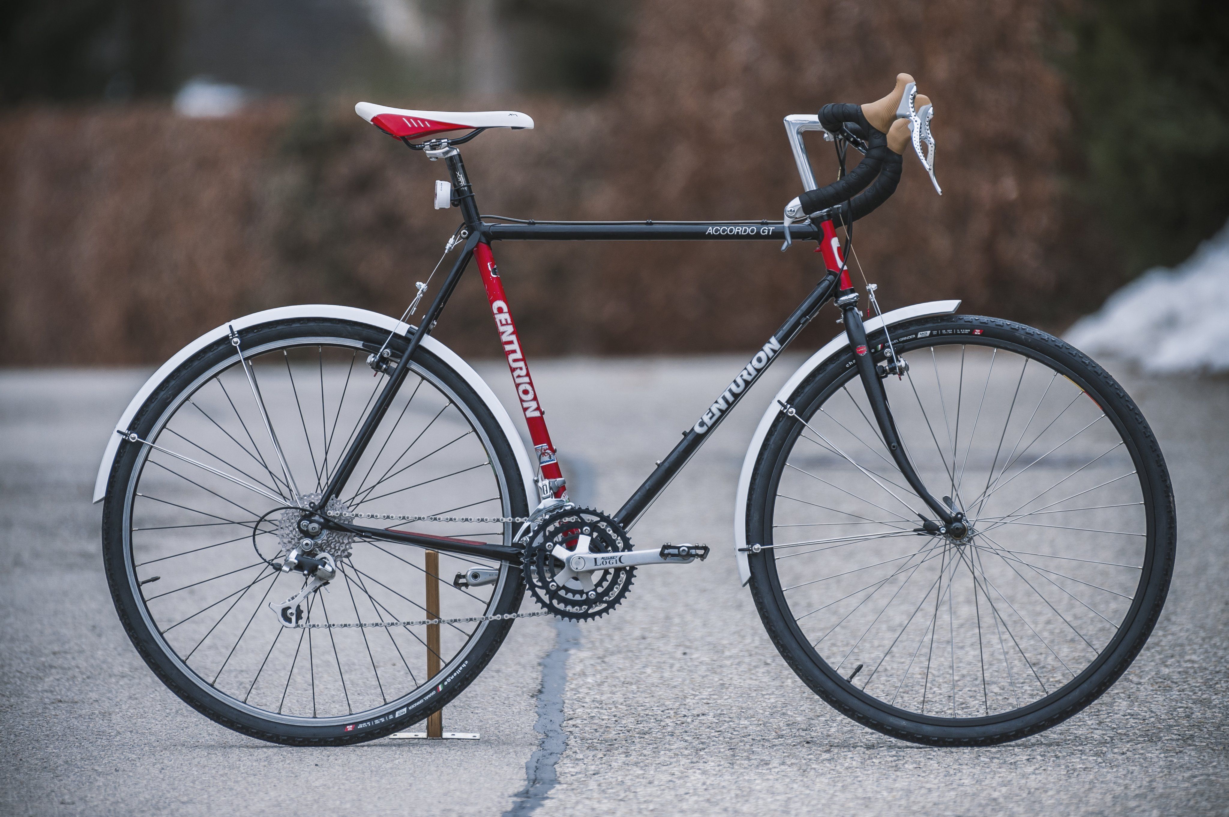

nach über einem jahr endlich fertig geworden, mein accordo im „gravel-trimm”:
dem, mit unzähligen kampfspuren übersähten, rahmen mit guter substanz etwas rostschutzfarbe angedeihen lassen...kompatible shimano komponenten und 8 fach kassette drauf... sehr angenehme sitzposition mit nitto vorbau, soma lenker und trp hebeln geschaffen. und jetzt freu ich mich auf meter-machen im frühling :p

Holla. Das sieht verdammt gut aus. Vielleicht noch eine silberne Sattelstütze?
Ich hatte mein Accordo auch mal im Rennlenker-Modus.
Allerdings fuhr sich das irgendwie "falsch" und ich habe bald wieder umgebaut. Bin gespannt, was Dein Eindruck sagt!

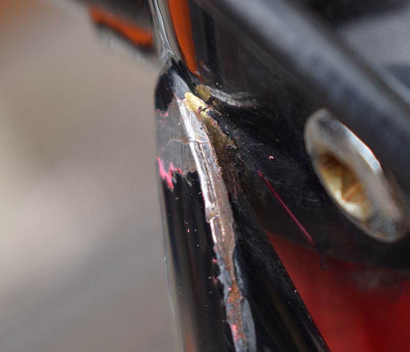

Hallo, hatte mich schon gefreut mich hier einreihen zu können. Hab heute zum Glück für nen schmalen Taler ein Accordo erstanden, dann natürlich erst zuhause gemerkt dass die eine Sitzstrebe zu geschätzt 70% einen Riß hat:heul:. Das Hinterrad war auch durch ein modernes ersetzt, da hats wahrscheinlich mal irgendwann einen Schlag gegeben... Vielleicht würd's ja sogar halten, aber das Vertrauen ist hin. Na ja, Schwamm drüber, enjoy your ride :dope:

Das ist Stahl. Das kann man ,gerade an dieser Stelle, gut schweíßen. Wenn du hier vorarbeitest;
zerlegen, um den Riss ordentlich abschleifen, einschlitzen etc. kostet das wirklich nicht die Welt.
Ggf. ist sogar erst das neue Hinterrad für den Riss verantwortlich. Die unpassende HR-Nabe dürfte deutlich breiter bauen...
Ohne Schweiß keinen Preis. :p
Hi Egmont, komplett zerlegt hätte ich es sowieso und das Vorbereiten ist ja auch nicht wild. Wenn das an der Stelle gut geht, mach ich das auf jeden Fall. Irgendjemand einen Tipp für jemand der sowas macht im Raum Stuttgart? Gute Idee mit der Einbaubreite, verbaut sind 135 mm, was hat das Accordo regulär, 130 oder gar 126?
Ich meine 126.
135mm;wie angenommen. Da hat man die reingezwängt....
