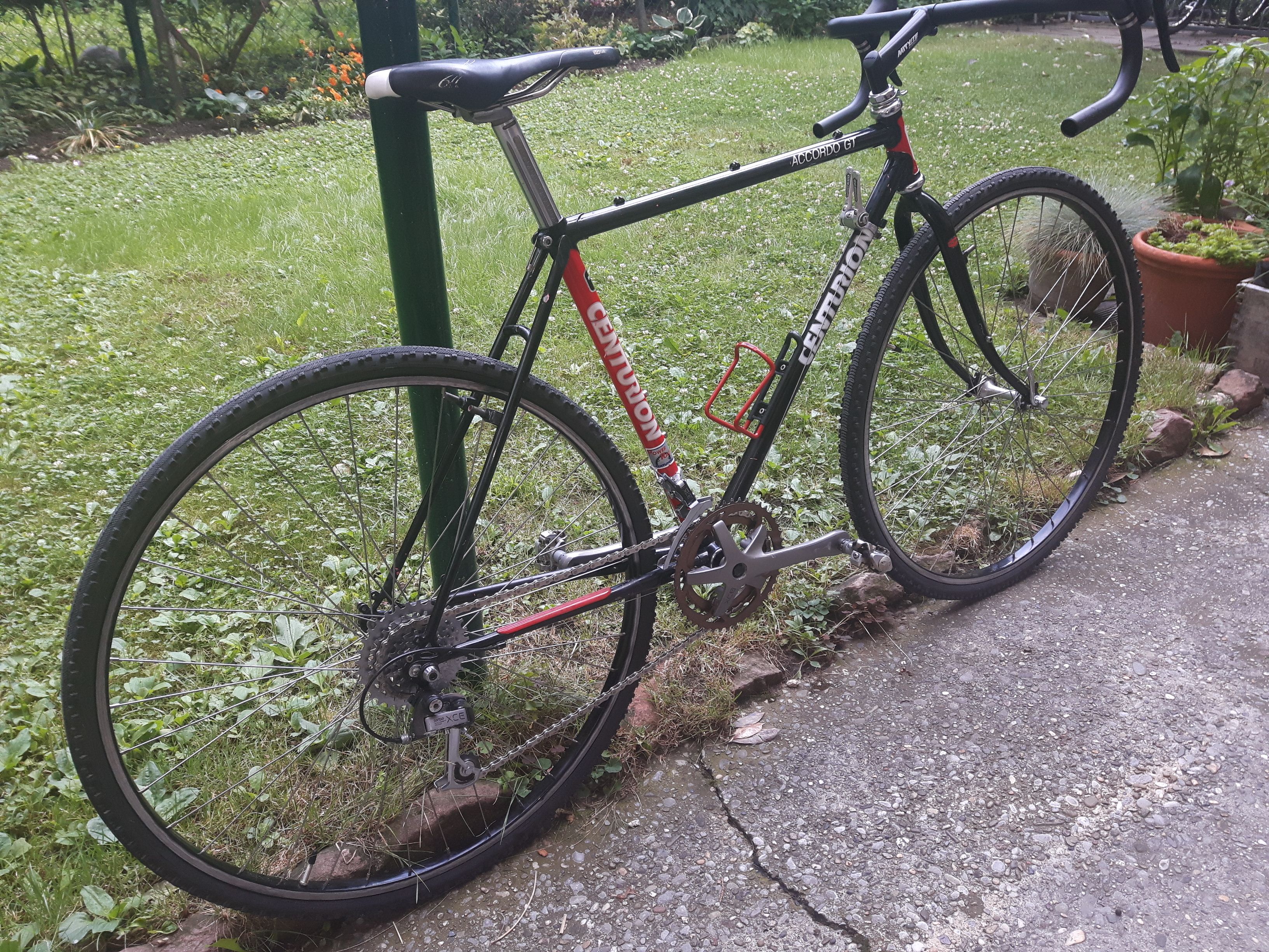

Habe diesselbe Farbgebung vor drei Tagen mit top Suntour XC comp / Pro Ausstattung ergattert. Ich denke, daß es eine Farbvariante des 92er Modells ist. Mein davor erstandenes Accordo in Schwarz-Rot war leider nicht mehr zu retten, die Sitzstreben beidseits hätten erneuert werden müssen, machte keinen Sinn. Das geschweißte fährt sich gut, aber die Begeisterung wie beim gemufften Accordo kommt noch nicht auf.
Chris

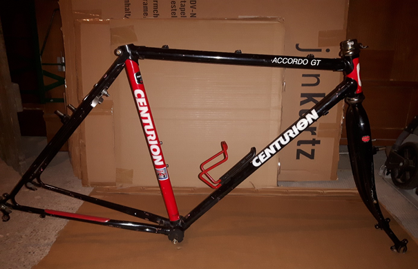

Accordo GT? Da war doch was.
Irgendwann musste ich das Teil ja mal aus dem Karton ziehen.
Ein zierlicher 51er Rahmen mit 52er Oberrohr. Weniger zart das Material: doppelt konifiziertes Tange Infinity Rohr.

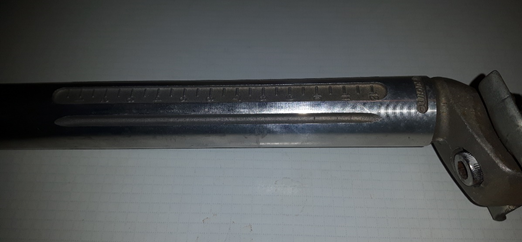

Ein wie ich finde nettes Detail aus den Komponenten, die ich zusammen mit dem Rahmen bekommen habe, ist die Sattelstütze von Sugino mit eingeprägter Zentimeterskala:

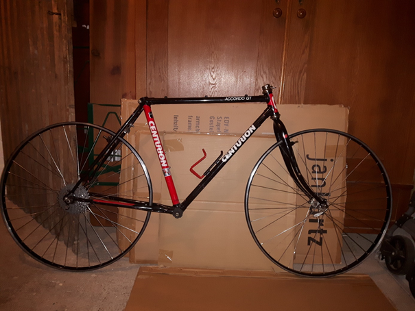

Auf die Beine gestellt habe ich den Rahmen zur Probe auch schon mal. Der kleine Rahmen ergibt dabei – auf dem Foto aufgrund der Perspektive nicht unbedingt erkennbar – ein zwar nur schwach, aber doch seltsam modern anmutend, abfallendes Oberrohr. Und das bei Baujahr 88.
Der Laufradsatz ist eher rustikal: Deore Naben mit UKAI 7000 Felgen. Solche Felgen waren z.B. im Miyata 912 Einsteiger-Rennrad Mitte der 1980er Jahre verbaut. Am Hinterrad ein 6-fach Schraubkranz von Shimano (hierfür habe ich mir jetzt erstmal eine zweite Kettenpeitsche gekauft, um den demontieren zu können). Apropo Demontage: Sollte ich das FAG Innenlager drin lassen oder gleich entfernen? (Auch hierfür bräuchte ich nämlich erstmal das entsprechende Werkzeug).
Was mir vorschwebt ist ein Aufbau mit Rennlenker, um ein Tourenrad zu haben, das mehrere Griffmöglichkeiten bietet. Das sollte doch bei dem kurzen Oberrohr kein Problem darstellen? Und Cantis lassen sich doch mit Rennradbremshebeln ansteuern, wenn ich mich richtig erinnere?
