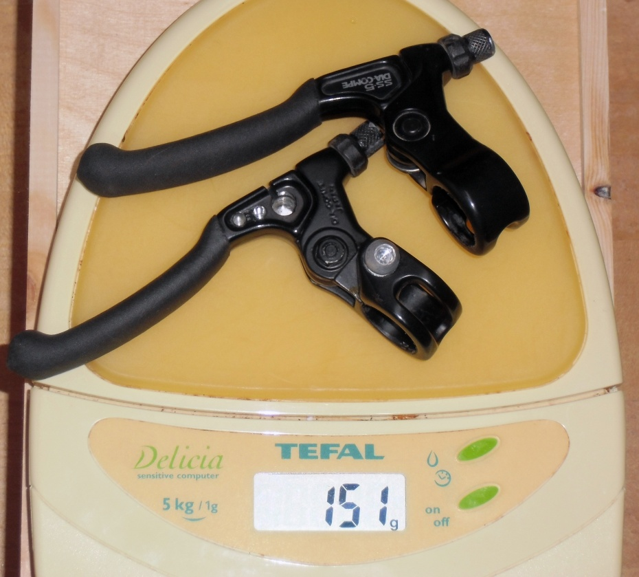

Genau, abschleifen, grundieren und in mehreren Schichten drüberlackieren.Wie renoviert man solche lackierten Bremsgriffe am Besten? Abschleifen?
Ich bin mir unsicher, was ich für die Grundierung nehmen soll, da ich sowas noch nie gemacht habe. Gibt es da eine Empfehlung (die ggf. auch für einen Alu-Rahmen angewendet werden kann)?Genau, abschleifen, grundieren und in mehreren Schichten drüberlackieren.
Ich habe mal SS5-Hebel durch Schleifen und Schlitzen etwas erleichtert und anschließend die Schellen seidenmattschwarz Pulverbeschichten lassen. Das hält am besten auf diesen gegossenen Aluteilen.

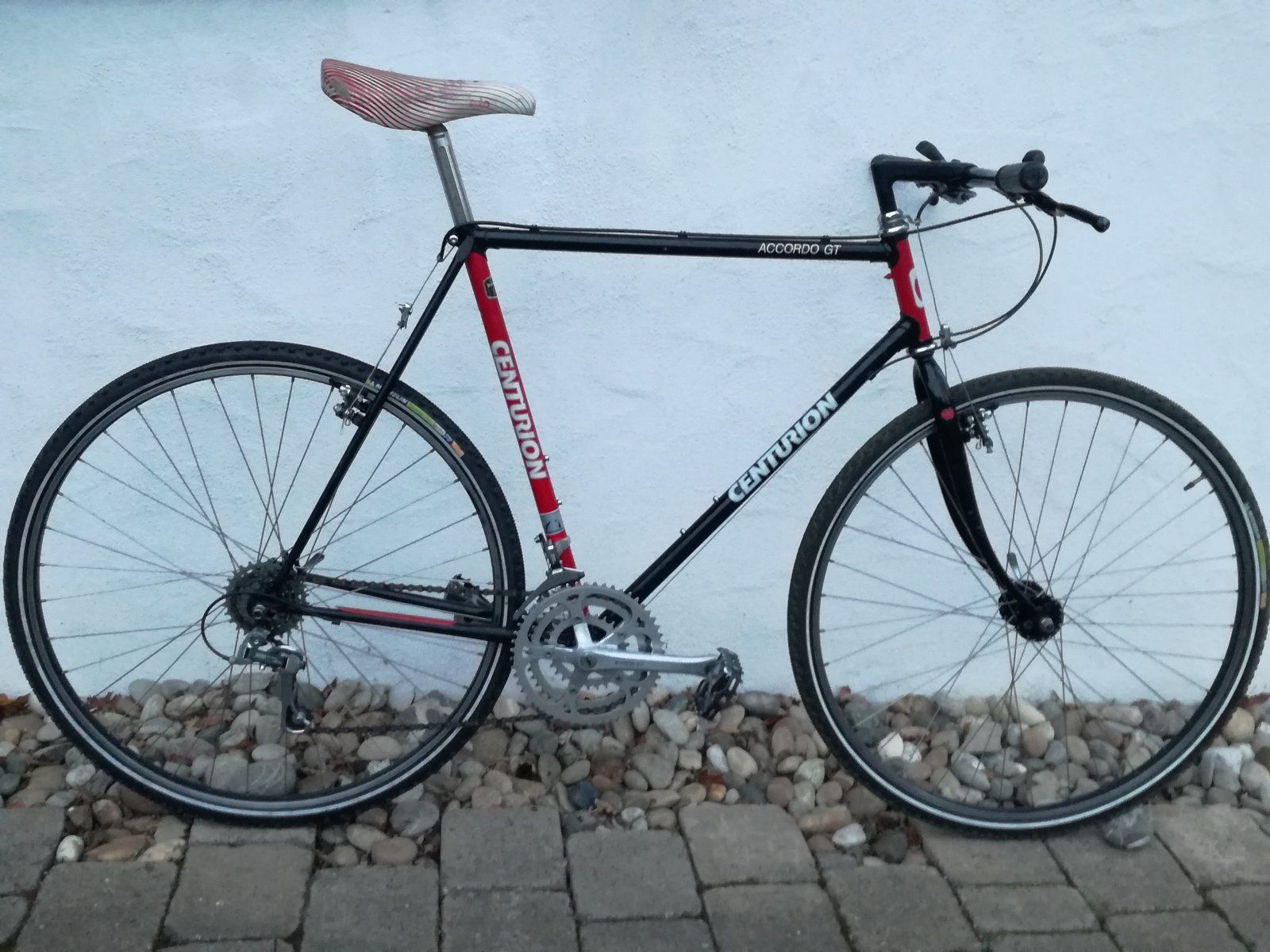

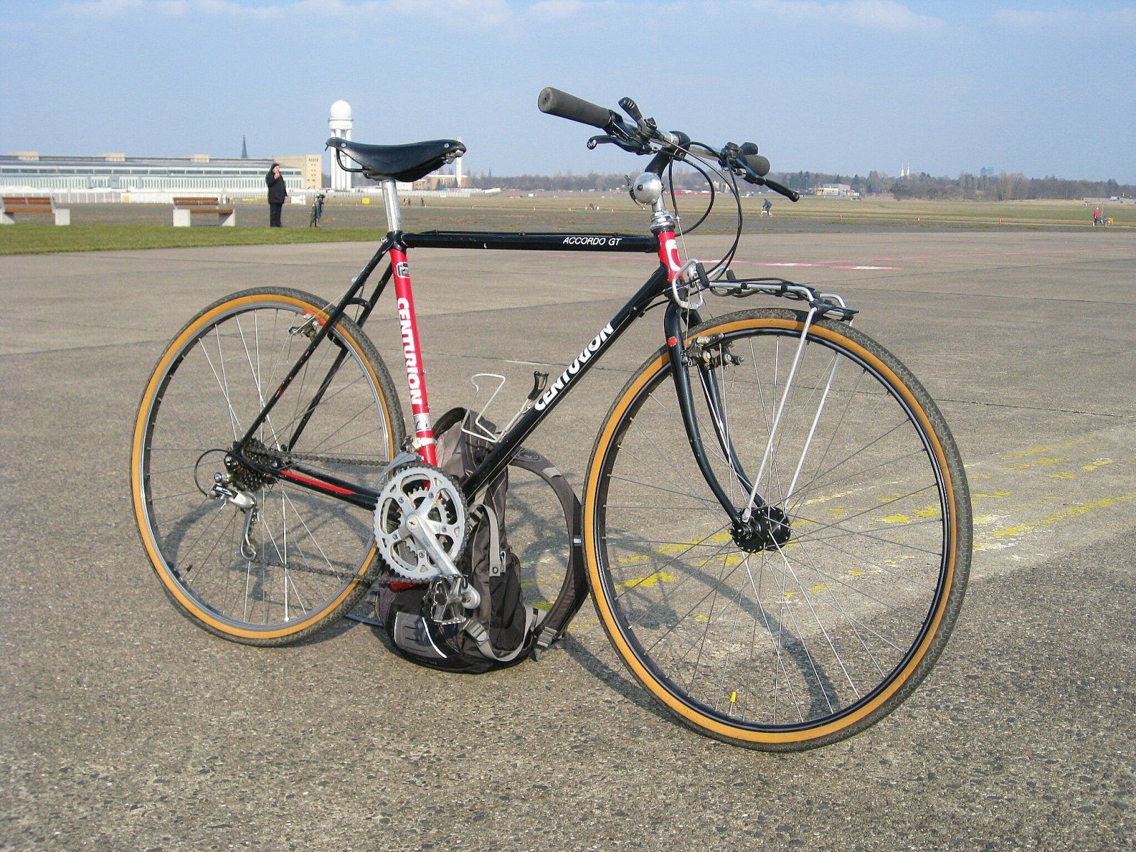

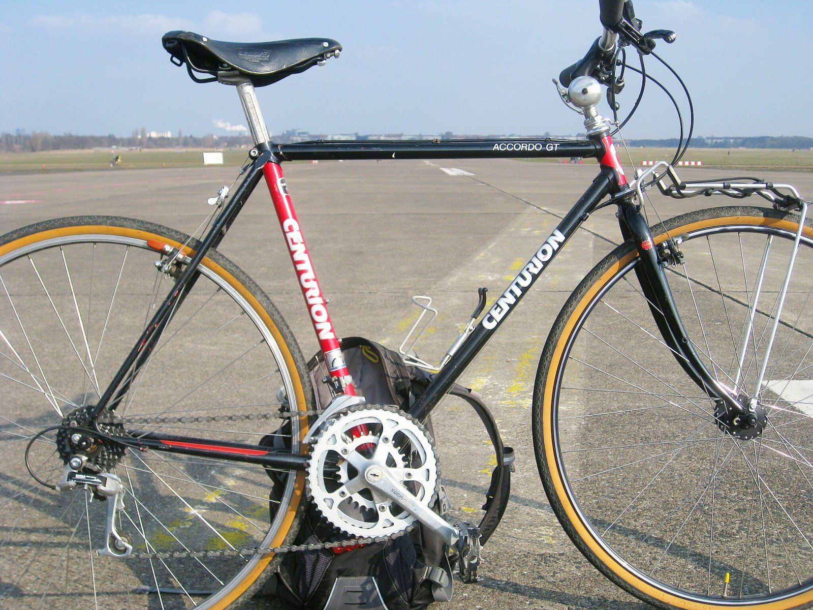

Ostern naht. Ich wollte jetzt zumindest noch kommentieren, dass ich es sehr schade finde, dass Dein Rad gehen muss @egmont. Hoffentlich kommt es in gute Hände.Anhang anzeigen 1224903
Ich werd mich nach Ostern wohl von meinem schöönen GT (54er Rahmen) trennen. Ich hab einfach zu viele Raeder und fahre es zu wenig. Schande!
Das Accordo hat nach diesem Bild noch ein superfeines 9000er Suntour Schaltwerk samt 9000erUmwerfer bekommen, dazu Suntour Pro Daumies und leichte SS-4 Dia Compe Bremshebel. Das geht wie Sahne!
Das Centurion bekommt vor Verkauf natürlich Check&Service.
Mehr Bilder in meinen Fotoordnern.
Interesse Details gern via PN. Standort Hauptstadt.
