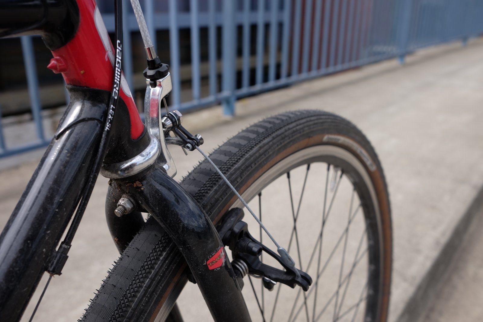

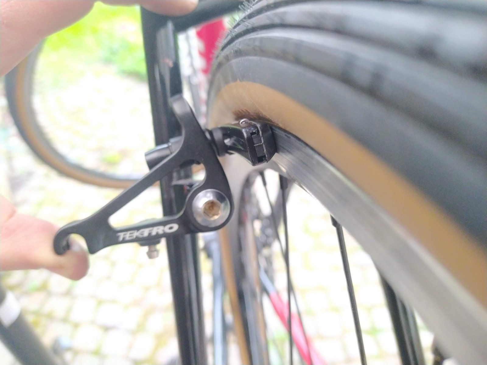

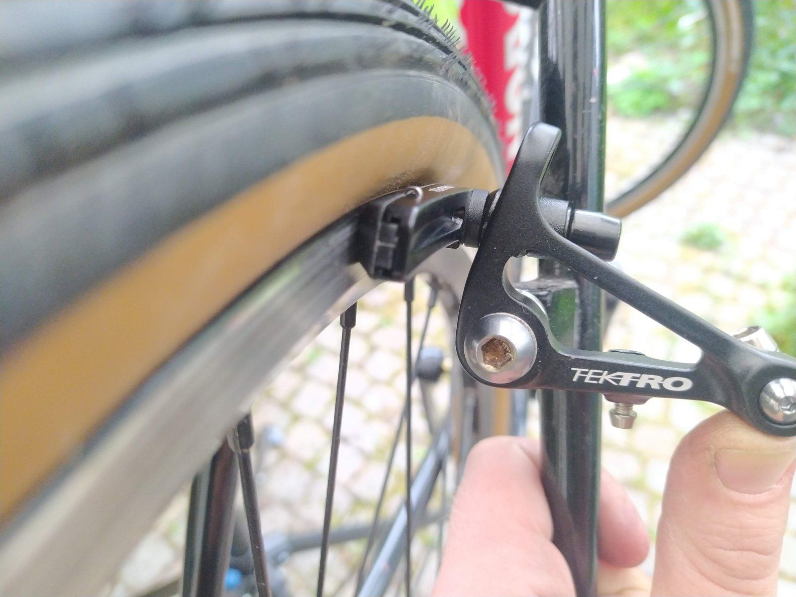

Guten Morgen in die Runde,

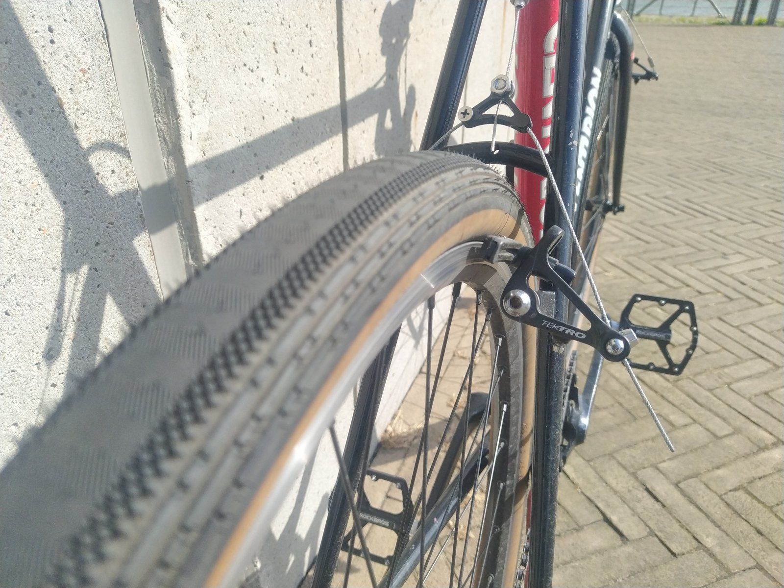

gestern sind die Tektro CR 720 angekommen. Fürs erste scheinen sie zu passen. Aber nur, wenn man den Bremsschuh ganz nach unten stellt und voll eindreht gehts. Für den Wirkungsgrad ist das sicherlich nicht die optimalste Position.
Die Lagerschalten werde ich etwas runter schleifen und hoffe damit 1 mm pro Seite gewinnen zu können.
Meine Kool Stop Bremsbeläge habe ich mir auch mal angesehen, aber ich glaube, mit den gewinne ich nichts. Die bauen genauso hoch, wie die Tektros.

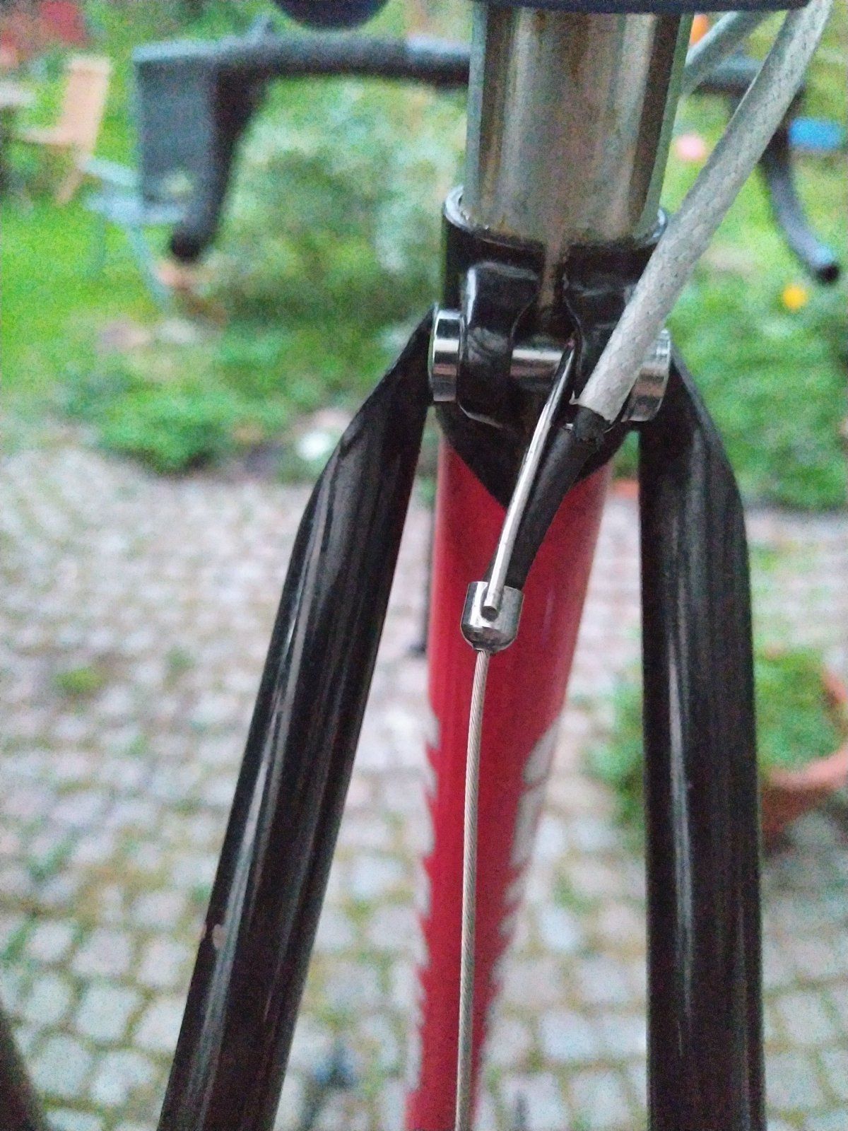

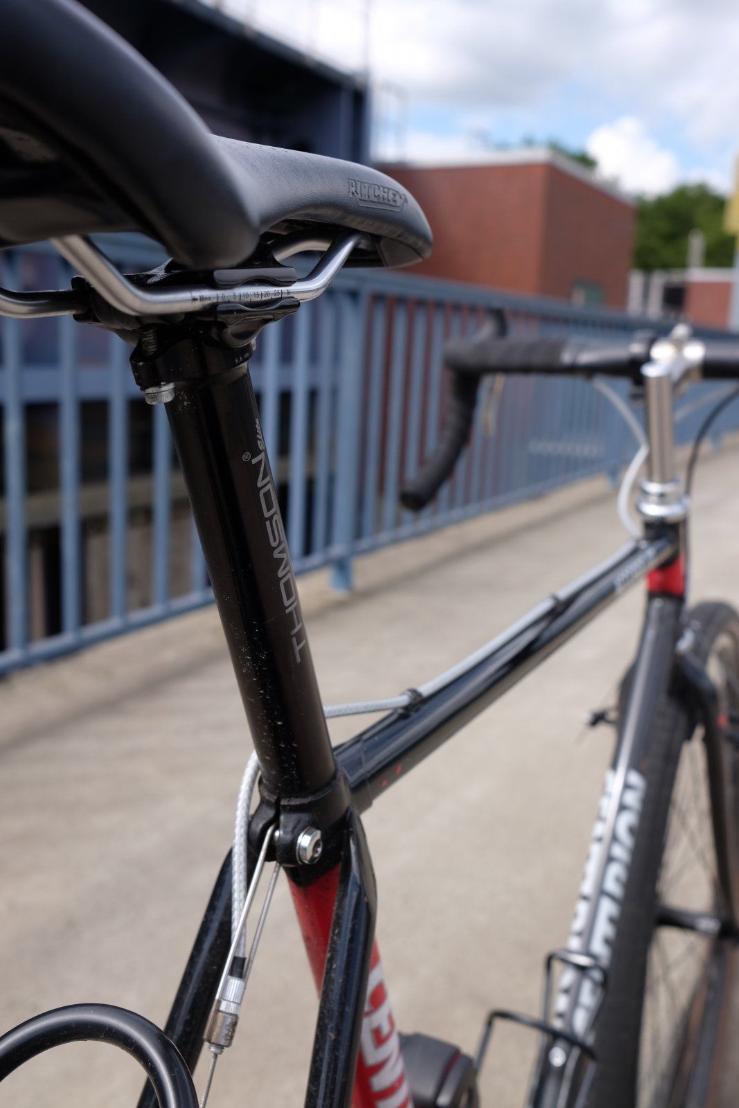

Ich werde mich auch noch mit dem Gegenhalter für die Hinterradbremse auseinander setzten müssen. Wenn ich die Aussenhülle um die Sattelstange führe und dann in den Gegenhalter, sitzt der nicht wirklich gerade und der Zug reibt sehr stark am Gegenhalter.
Auf dem Bild sieht man auch, dass der Gegenhalter nicht wirklich gut am Sattelklemmbolzen sitzt, aber anders passt es nicht. Gibt es dafür bessere?
Sorry, ist leider meine erste Canti Bremse, die ich nutze. Ansonsten hatte ich nur V Brakes oder Rennradbremsen.
Ja, hier:
https://www.sella-berolinum.de/shop...e-1260-e40-bremszug-gegenhalter-sattelstuetze
gegenhalter-jpg.147868
@ArSt hat eher nicht Kool Stop Bremsbeläge gemeint, sondern die da:
Nicht genau diese, die sind arg teuer und haben M7-Bolzen!
Besser diese:
https://www.amazon.co.uk/Ashima-V-Brake-Shoe-Function-Black/dp/B009RMSKRMhttps://www.bike-components.de/de/K...gLQDfD_BwE&o=43700001-schwarz-lachs-universalFunktionieren natürlich auch mit deinen Cantibremsen und bringen wirklich ein paar Millimeter.

Danke. Der Gegenhalter sieht schon Mal besser aus. Werde ich mir bestellen.
Aber Achtung: Evtl. musst du die Durchgangslöcher im Blech etwas aufbohren, die sind nur für 6mm-Schrauben. Oder eben eine entsprechend lange M6er-Schraube mit Mutter verbauen.

Die sind gut, aber in deinem Fall meinte ich nicht die Gummis, sondern nur die Bauform der Bremsschuhe.

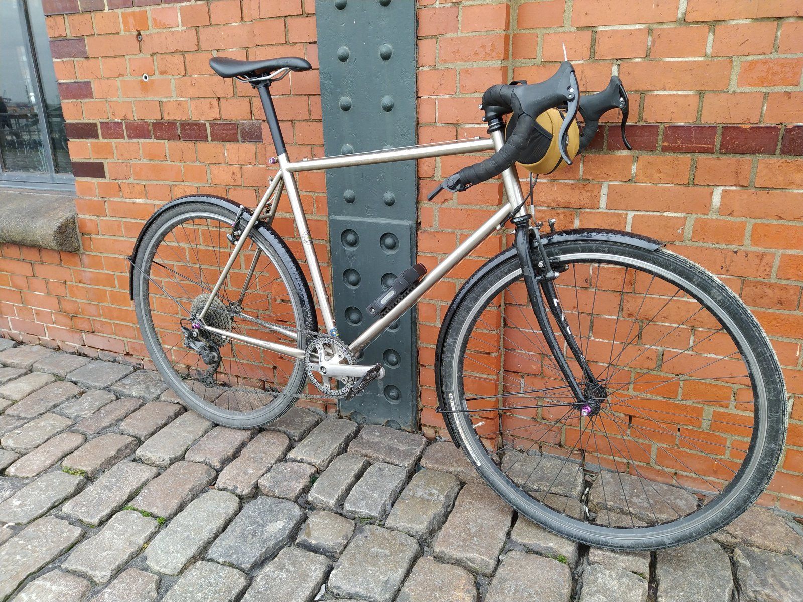

Bei mir ist auch was am entstehen!
Leider hat der LRS noch den alten 7-Fach Freilauf und ich konnte die 8-Fach Kassette nicht montieren - ist halt jetzt n Singlespeed bis ich mir ne vernünftige Schalternative überlegt habe:cool:
Was für ein Stützmaß müsste verbaut sein? Ist mit 26,0 gekommen aber das hat etwas gewackelt - würde 26,2 tippen?

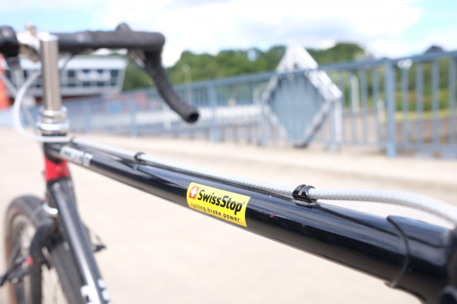

https://www.ebay.de/itm/Kabel-Haeng...2349624.m46890.l49286&mkrid=707-127634-2357-0
Ich habe dieses Teil anstelle des Originals verbaut, es verwindet sich nicht so leicht.

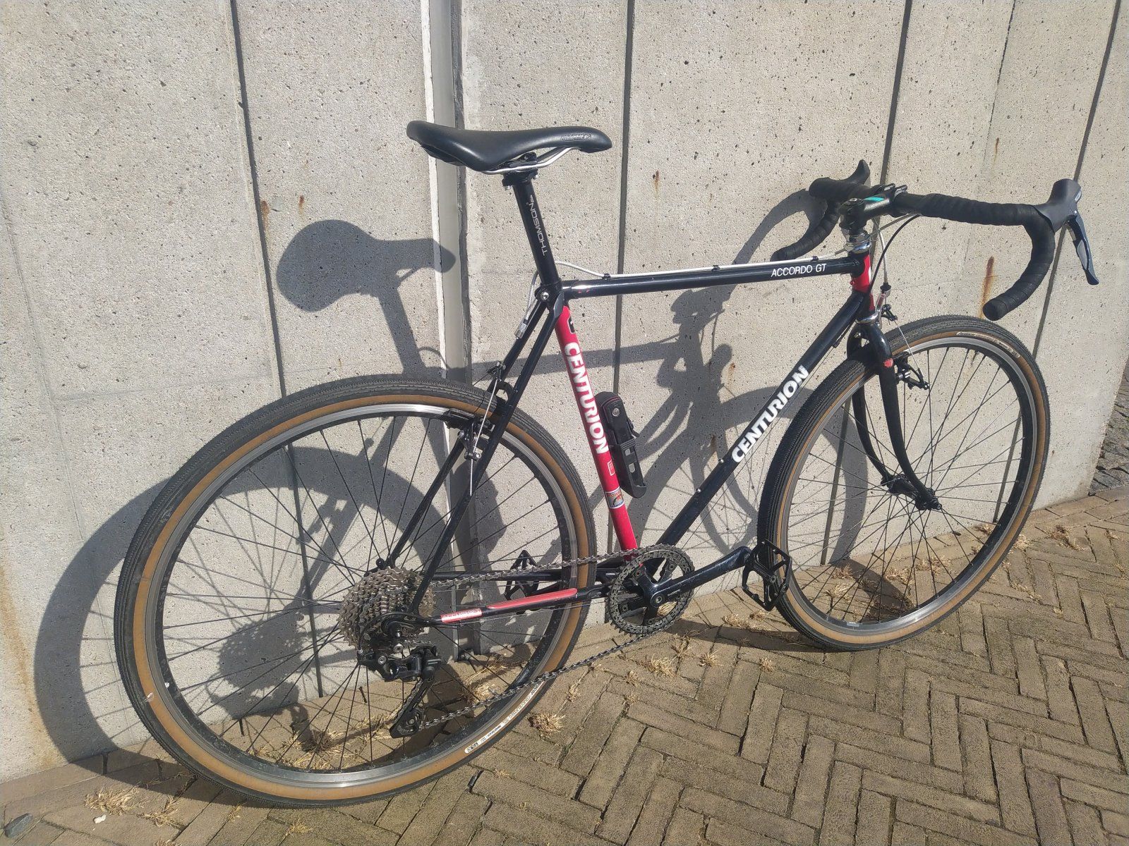

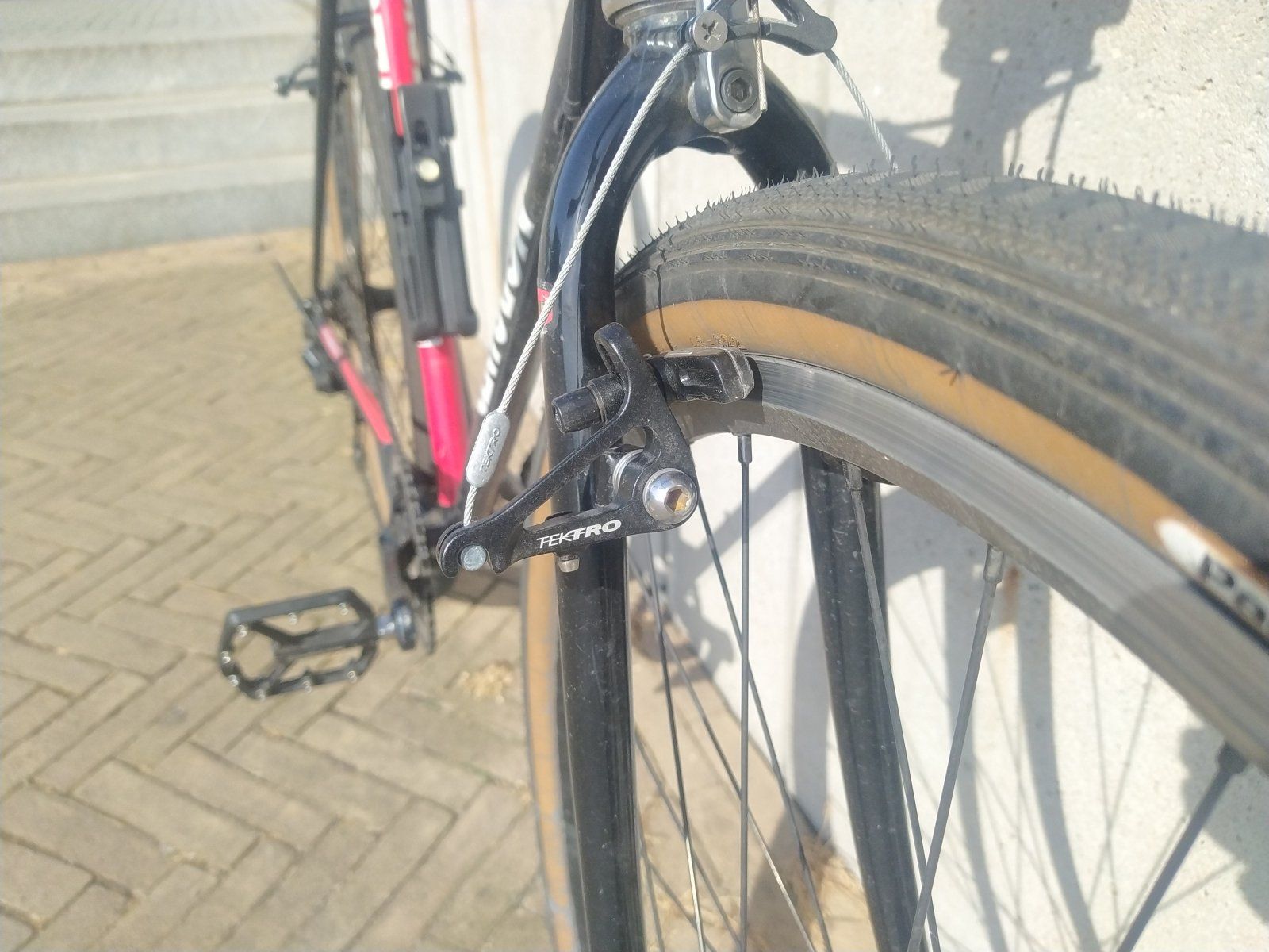

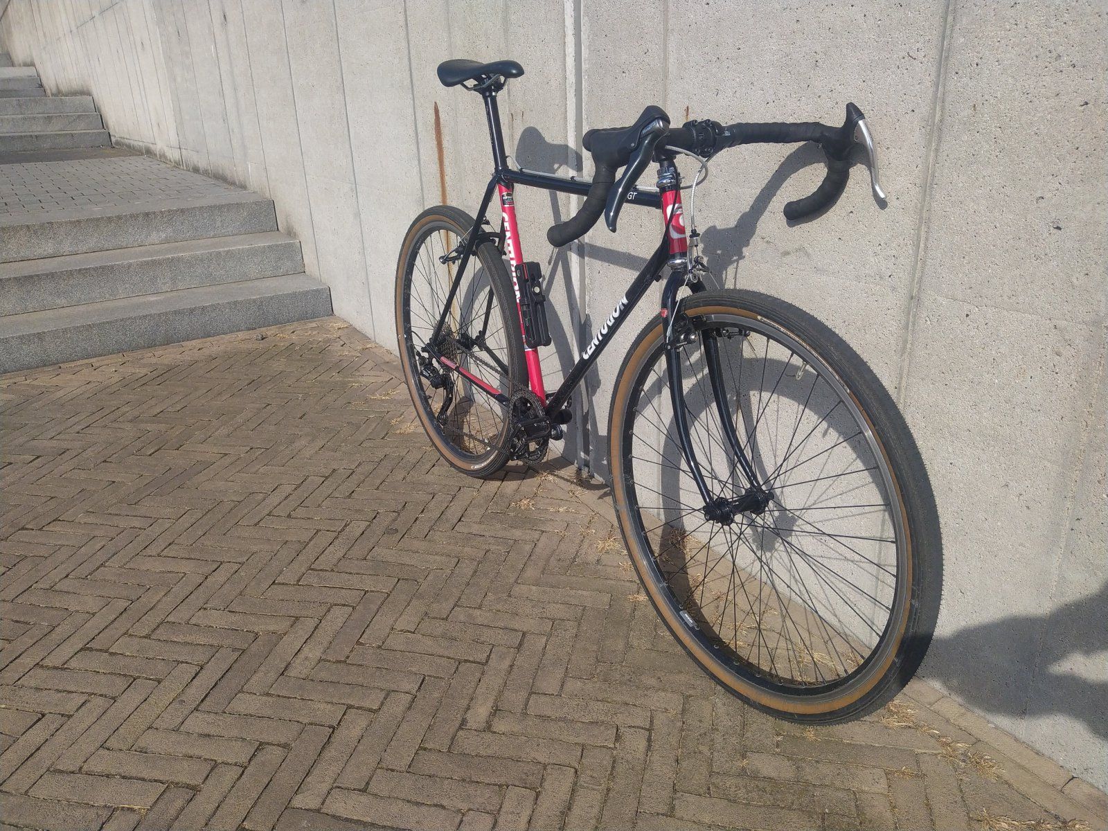

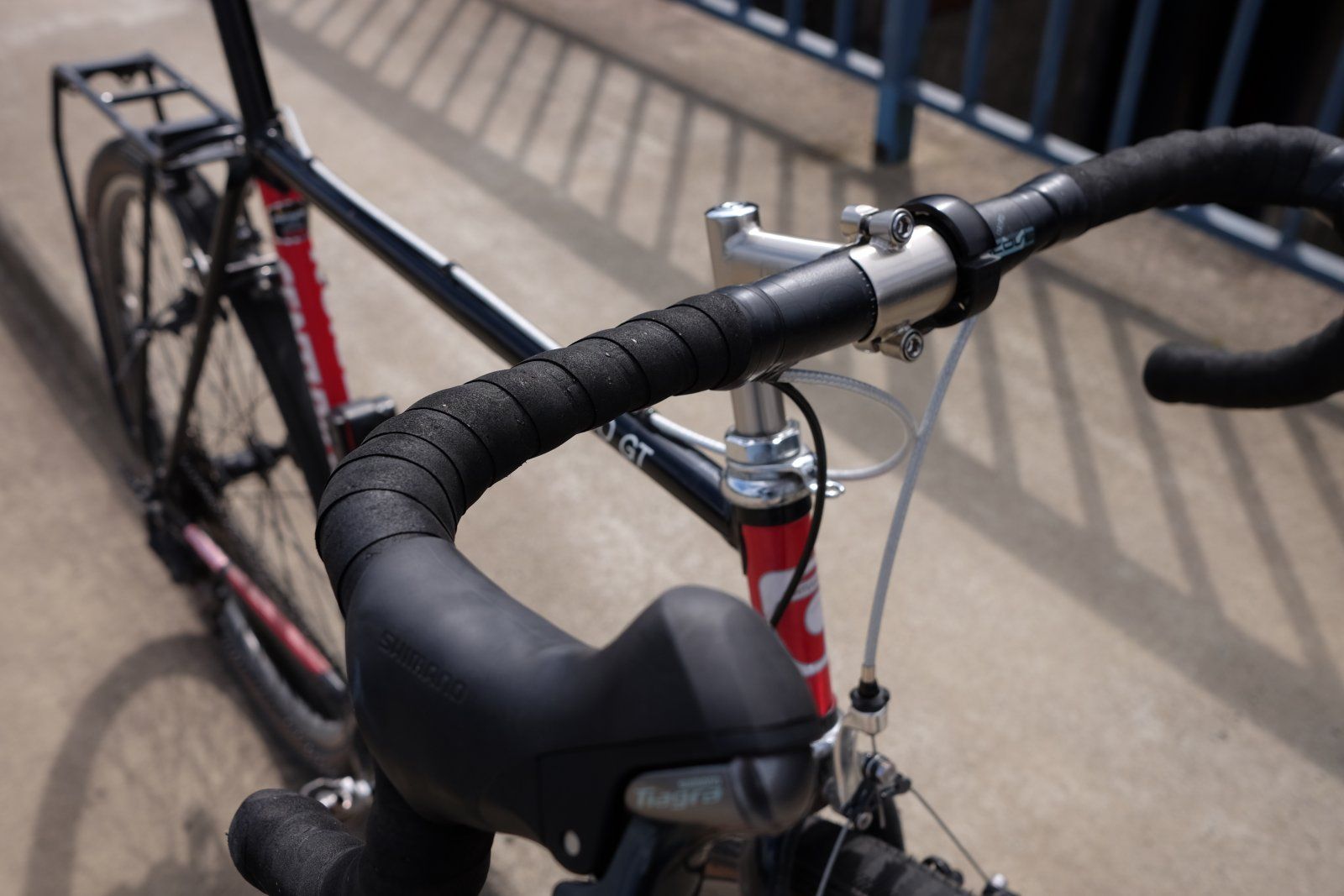

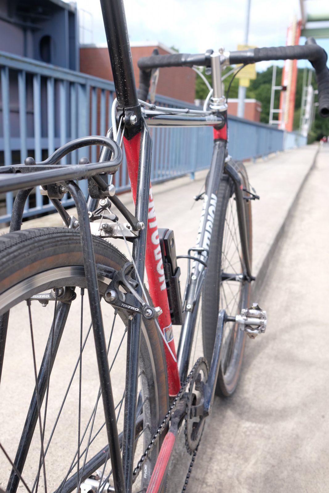

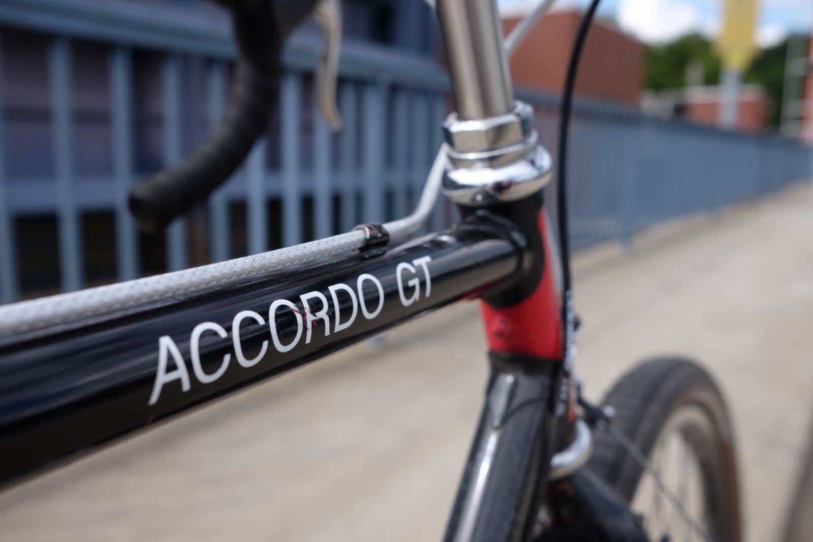

Ich habe nun endlich Mal ein Update zu meinem Accordo Aufbau. Ich bin nun schon einen Monat und ein paar hundert Kilometer auf dem unterwegs und muss sagen, das ich durchweg zufrieden bin.
Die 43 mm Gravelking Reifen sind echt extrem eng hinten. Schleifen tut aber nichts. Vorne sind die kein Problem.
Die Tektro CR 720 funktionieren eigentlich ganz gut, sind aber schon extrem eingestellt. Die Bremsleistung ist in Ordnung. Ich habe leider keinen Vergleich zu anderen Cantis, bin aber immer gut zum stehen gekommen. Bisher bin ich nur V Brakes gefahren.

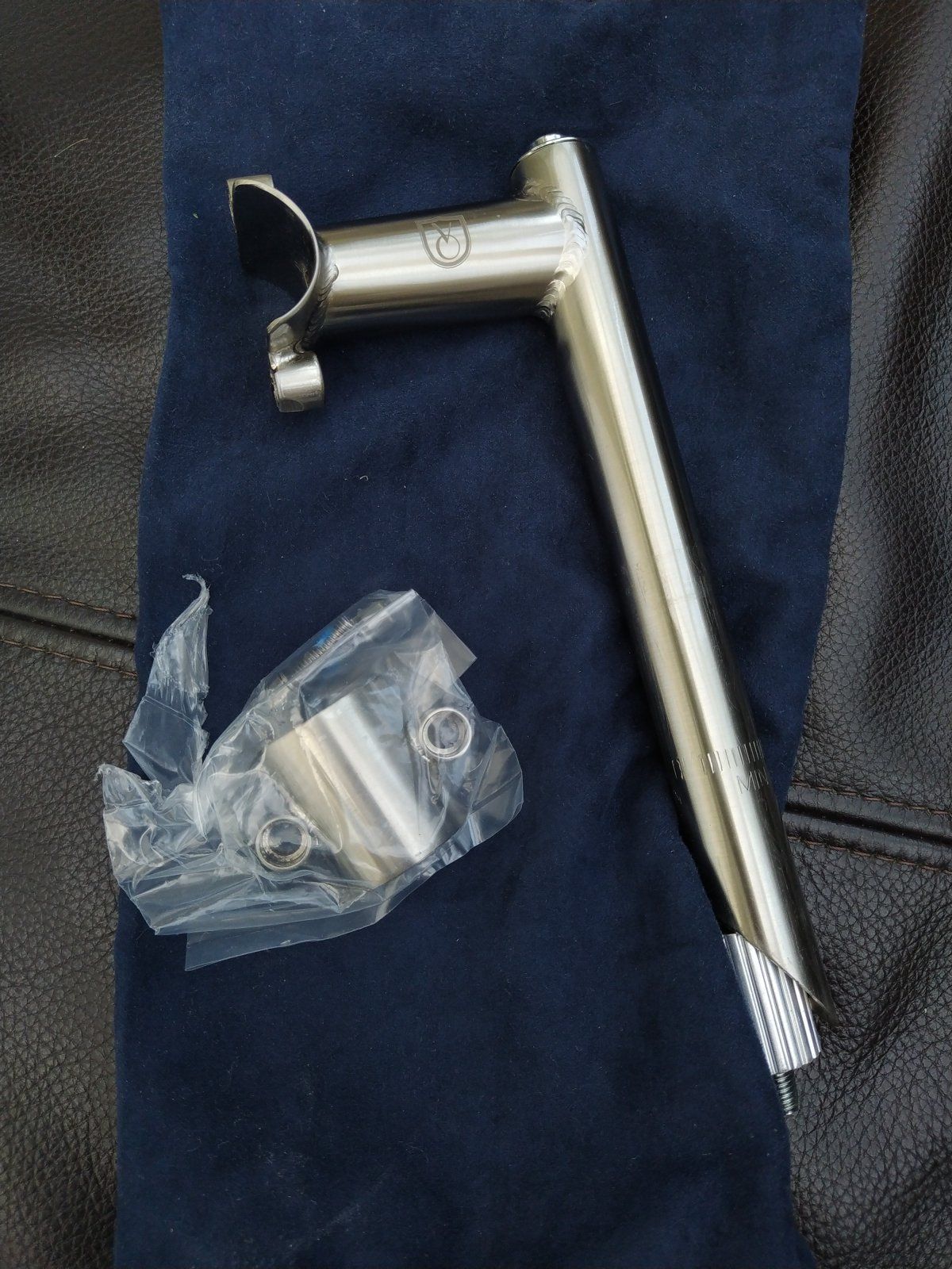

Der aktuelle Vorbau ist nur zum testen. Auf den Bildern ist der sehr tief. Ich habe in inzwischen gedreht und den Schaft etwas raus gezogen. Der neue Vorbau von Velo Orange ist schon da :hüpf:
Was die Freude leider etwas dämpft, ist der anfällige Lack. Der Zustand war beim Kauf echt gut, aber selbst bei vorsichtigem Gebrauch im Alltag, leidet der ganz schön. Ich denke schon, dass ich ziemlich vorsichtig bin, aber überall entstehen Kratzer :ka:
Inzwischen ist schon ein Racktime Gepäckträger dran und die schwarzen gehämmerten Velo Orange Schutzbleche kommen auch bald.
Lange Rede, wenig Sinn. Hier nun ein paar Bilder

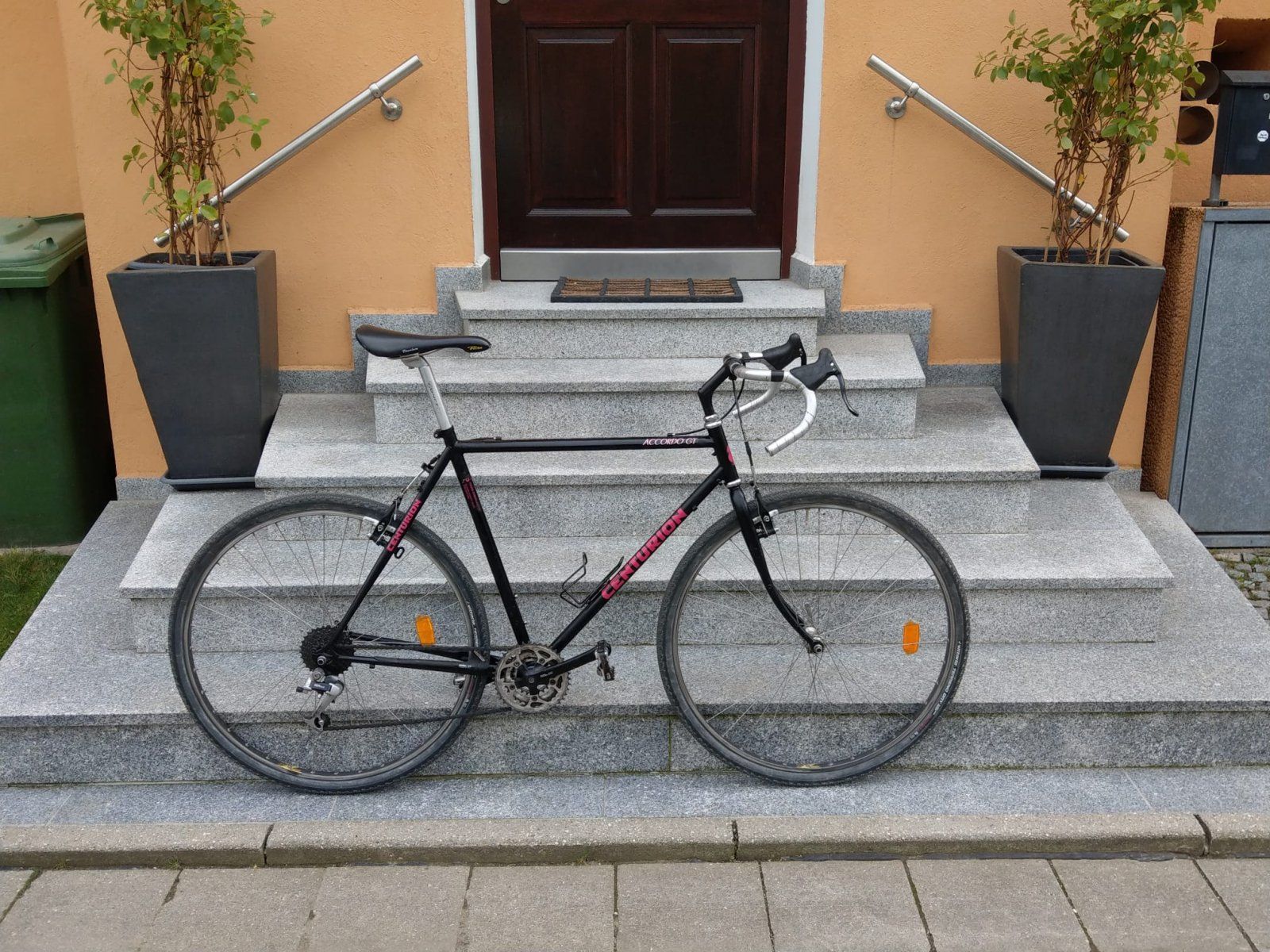

Mein Plan war es, alles von meinem Marin Sausalito an das Accordo zu stecken. Der Plan geht aber leider nicht ganz auf. Es scheitert hauptsächlich an den schmalen Canti Sockeln. Die sind für die V Brakes viel zu eng.
Das hat zu Folge, dass ich die V Brakes gegen Cantis tausche.

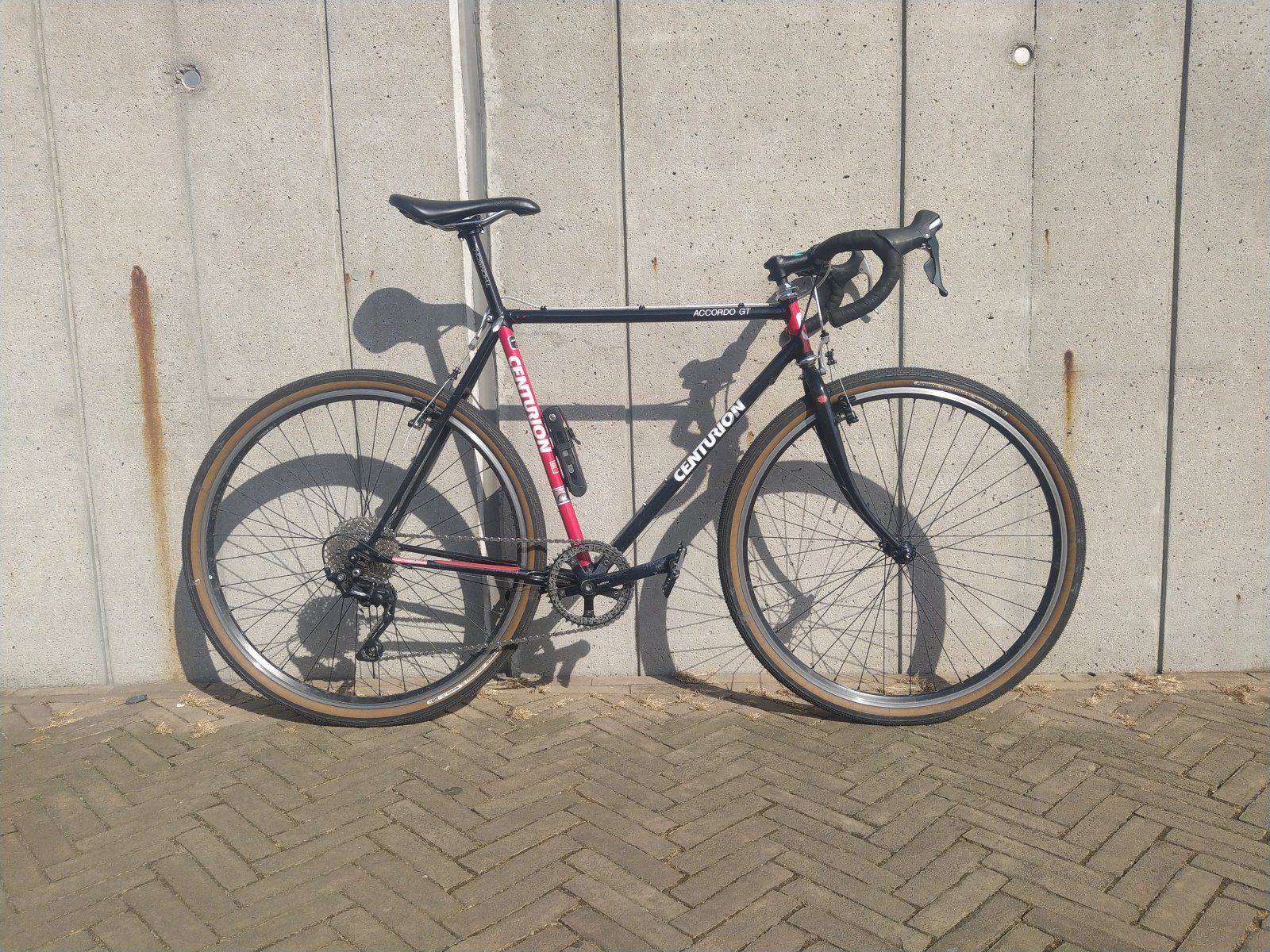

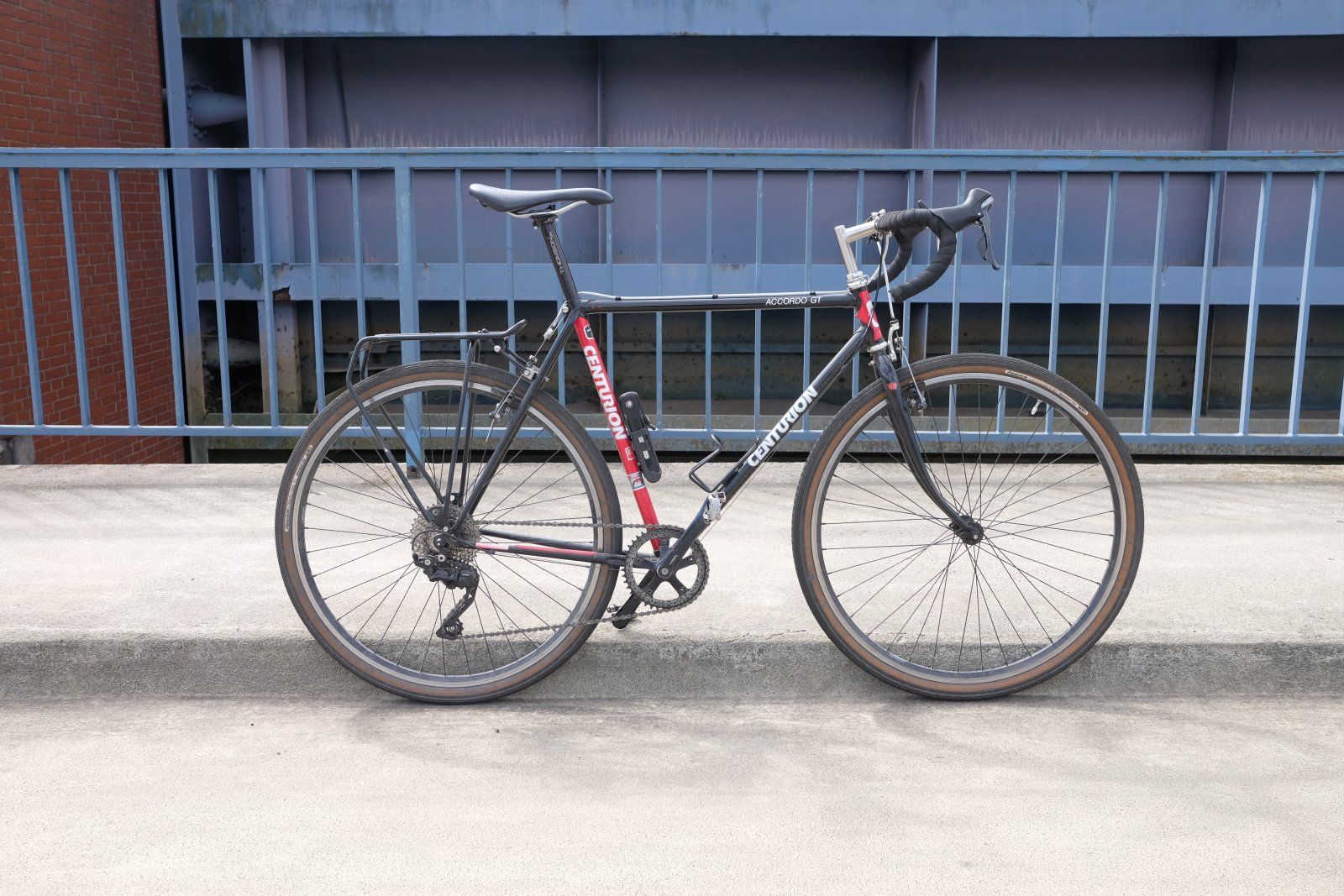

Die Freude an diesem schönen Rad wird immer größer, je länger ich damit unterwegs bin. Ich bin es nun ca. 1000 km gefahren, alles passt, wie Arsch auf Eimer und ich muss nicht groß mit extremen Vorbauten oder anderen unschönen Anbauteilen irgendwas erzwingen.
Anhang anzeigen 1529471Anhang anzeigen 1529472Anhang anzeigen 1529473Anhang anzeigen 1529474Anhang anzeigen 1529475Anhang anzeigen 1529476Anhang anzeigen 1529477
Da der Sommer sich nun dem Ende neigt, sollen nun Schutzbleche ans Rad. Leider kann mich bei den Velo Orange Schutzblechen nicht zwischen Silber und Schwarz entscheiden :( Dafür brauche ich die geballte Forums Kompetenz ...
PS: Die Kurbel ist inzwischen gegen eine silberne XT getauscht. Und den gleichen Gepäckträger habe ich auch noch mal in silbern.
