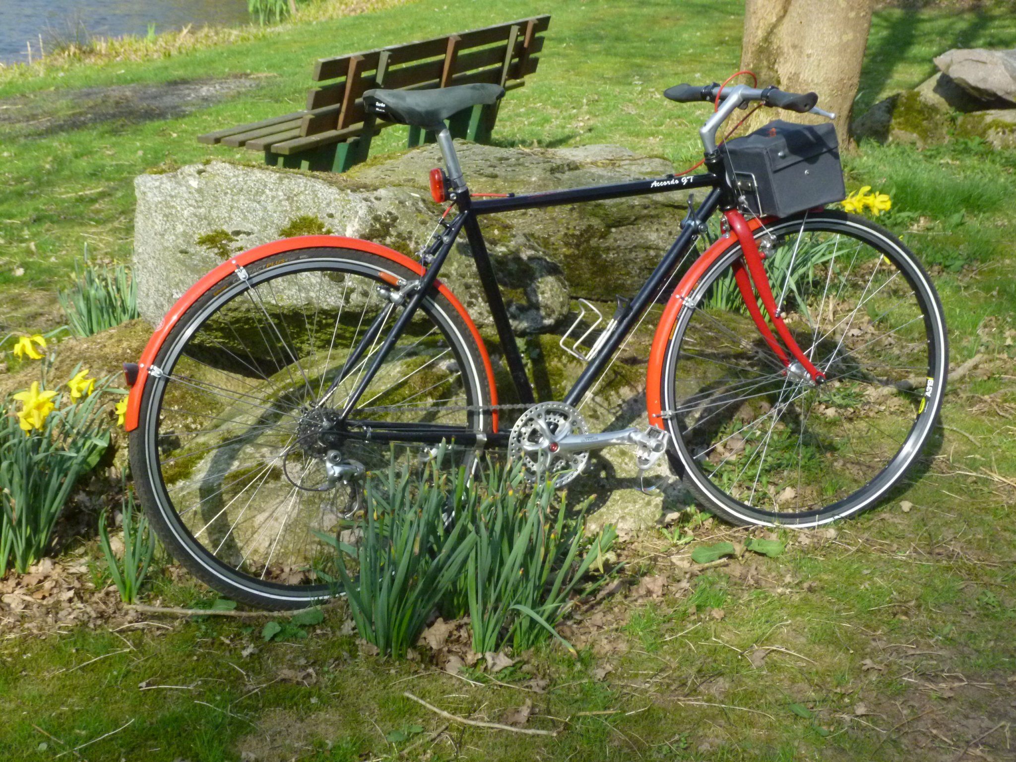

Accordo GT? Da war doch was.
Irgendwann musste ich das Teil ja mal aus dem Karton ziehen.
Ein zierlicher 51er Rahmen mit 52er Oberrohr. Weniger zart das Material: doppelt konifiziertes Tange Infinity Rohr.
Ein wie ich finde nettes Detail aus den Komponenten, die ich zusammen mit dem Rahmen bekommen habe, ist die Sattelstütze von Sugino mit eingeprägter Zentimeterskala:
Auf die Beine gestellt habe ich den Rahmen zur Probe auch schon mal. Der kleine Rahmen ergibt dabei – auf dem Foto aufgrund der Perspektive nicht unbedingt erkennbar – ein zwar nur schwach, aber doch seltsam modern anmutend, abfallendes Oberrohr. Und das bei Baujahr 88.
Der Laufradsatz ist eher rustikal: Deore Naben mit UKAI 7000 Felgen. Solche Felgen waren z.B. im Miyata 912 Einsteiger-Rennrad Mitte der 1980er Jahre verbaut. Am Hinterrad ein 6-fach Schraubkranz von Shimano (hierfür habe ich mir jetzt erstmal eine zweite Kettenpeitsche gekauft, um den demontieren zu können). Apropo Demontage: Sollte ich das FAG Innenlager drin lassen oder gleich entfernen? (Auch hierfür bräuchte ich nämlich erstmal das entsprechende Werkzeug).
Was mir vorschwebt ist ein Aufbau mit Rennlenker, um ein Tourenrad zu haben, das mehrere Griffmöglichkeiten bietet. Das sollte doch bei dem kurzen Oberrohr kein Problem darstellen? Und Cantis lassen sich doch mit Rennradbremshebeln ansteuern, wenn ich mich richtig erinnere?

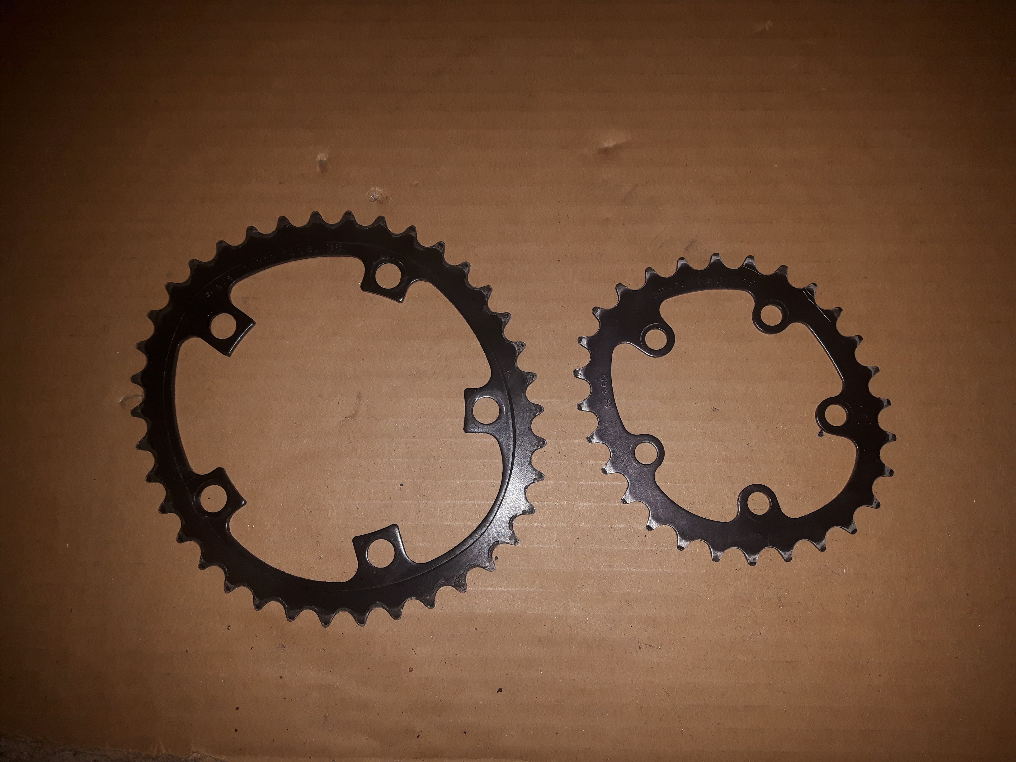

Für die Schalterei mit 6-fach UG Kranz wurde im Rennradforum die Connex 808 Kette empfohlen. Hat da jemand Erfahrungen? Auch zu möglichen Alternativen? Und wie schaut es dann aus mit Kettenblättern? - ich möchte nämlich an der Sakae/Suntour XCM Kurbel das mittlere und kleine Ei ersetzen.

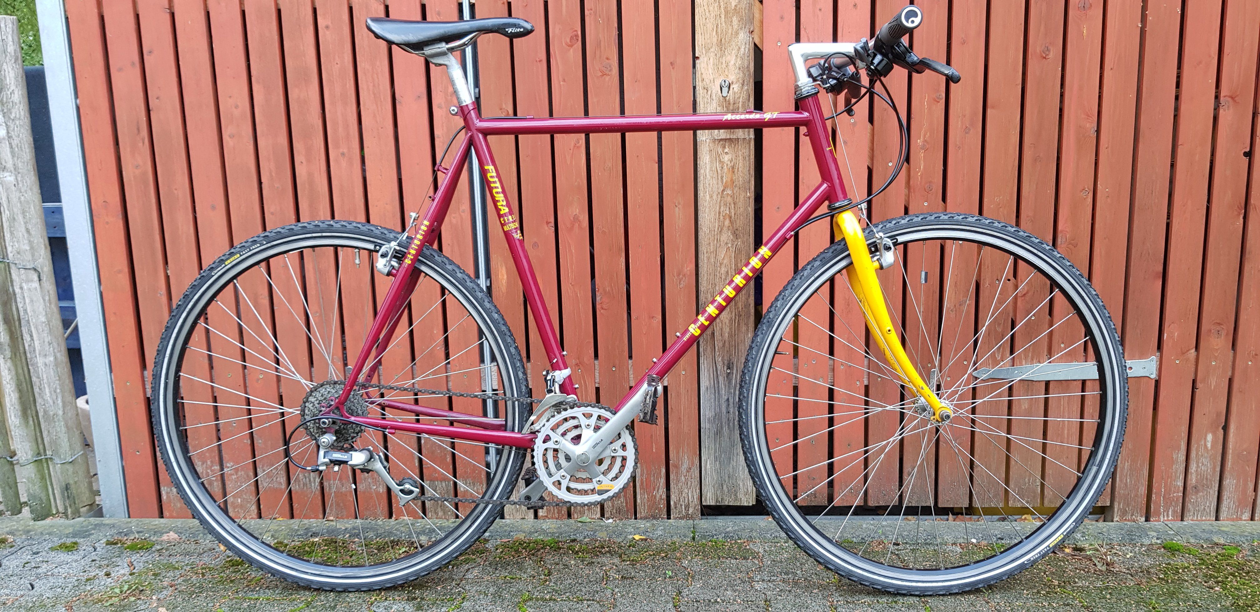

Hallo Zusammen,
ich habe dieses Prachtstück bei den Kleinanzeigen erstehen können. Es ist die komplette LX verbaut, ich habe nur den Vorbau, den Lenker und den Sattel getauscht. Habt ihr eine Idee, welches Baujahr es sein könnte? Biopace gab es, soviel ich weiß, zwischen 1983 und 1993. Der Rahmen ist nicht gemufft, eventuell gibt der Schriftzug ja einen Hinweis.
Danke schon einmal für eure Hilfe,
Michael

Hallo radumichl,
der Link zum Katalog ist super, ich habe da mein altes Centurion Toscana gefunden, direkt über dem Accordo gt im 91er Katalog. Das hatte ich mir 1992 gekauft, um damit nach Italien zu radeln. Letztes Jahr ist dann das Unterrohr durchgebrochen. Darum hatte ich mich auf die Suche nach einem Ersatz gemacht und bin so auf das Accordo gestoßen. Es war als Centurion Futura inseriert und keiner wollte es haben. Für 30 Euro ein echter Schnapper.
Das Rad im Katalog hat auch keine gelbe Beschriftung.
