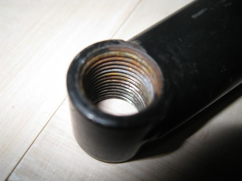

Hi Leute,
ich habe mir ein gebrauchtes Fahrrad gekauft - auch weil es die geilen Revolution Kurbeln hatte. Leider habe ich auch das Rostproblem. Bilder folgen... Bei dem linken Arm (der ohne Kränze) hört man Rieseln.
Habe die Kurbel Dank Crank-o-matic schnell vom Innenlager bekommen und habe Spider und Zahnkränze demontiert. In den Kurbelarmen sind noch die Crank-o-matics.
1. Ich frage mich, ob vor dem Abstrahlen der Kurbelarme die Crank-o-matics entfernt werden sollen?
2. Wenn ja: wie?
3. Zudem würde mich interessieren, welche Stellen alle abgeklebt werden sollten (und zu welchem Zeitpunkt). Soll z.B. auch die Powerplate gestrahlt werden? Gepulvert ja wohl nicht...?
4. Gibt es eine Möglichkeit, Baujahr zu bestimmen. Auf der Rückseite der Powerplate steht 3346.
5. Welche Farbe sollte ich für's Pulvern wählen?
6. Sind alle 5armigen Zahnkränze geeignet für die Revolution. Die alten Zahnkränze - sie sind von Shimano, es steht SG 48 drauf - sind hinüber. Ich habe derzeit eine achtfach Kassette, Kette und Schaltwerk.
Bin echt sehr dankbar für Input!:daumen:

Danke, Freddy! Kann mir jemand noch bei den übrigen Fragen helfen?:)
Edit: Frage zur Breite des Innenlagers: Z.Z. habe ich ein 73/113 (BB-UN91) installiert. Dran war einer XTR 900er Kurbel. Nun soll die Syncros ran. Mit dem vorhandenen Innenlager haben die Kurbeln nur einen Abstand von ca. 0,8-0,9 cm zu den Kettenstreben. Siehe auch Bilder. Platz für die Powerdisk und die Ritzel dürfte nicht reichen. Syncros empfielt 17mm. Nach Eurer Erfahrung: Würden 17mm bei einem GT Xizang 18 Zoll reichen? Das wären ja gerade mal 2mm mehr auf jeder Seite.

Die Fotos sind besser als im GT-Forum. Die Revos scheinen nur oberflächlichen Rost zu haben. Meiner Meinung nach sehen die Kurbeln relativ gut aus.
Was die Achslänge angeht so sind 117mm ausreichend. Siehe hierzu die nachstehenden Links:
http://www.mtb-news.de/forum/showthread.php?t=494797&highlight=syncros+revolution+innenlager
http://www.mtb-news.de/forum/showthread.php?t=327154&highlight=syncros+revolution+innenlager
Die Kettenblätter haben Standardlochkreis 110mm das Große und das Kleine 74mm. Um sicher zu gehen gibts im nachfolgenden Link ne Lochkreisschablone zur Prüfung der Lochkreisdurchmesser. Einfach den Spider bzw. das alte Kettenblatt drauflegen und die Größe ablesen.
http://www.fa-technik.adfc.de/Werkstatt/Lochkreis/
Die Crank-o-Matics solltest Du auf alle Fälle vor dem entlacken entfernen.
Nachstehend ein weiterer Link mit Informationen die Dir helfen das Alter Deiner Revos zu bestimmen
http://www.mtb-news.de/forum/showthread.php?t=275320&highlight=crank-o-matics
Hi,
die sind nur reingeschraubt - im Normalfall mit einem passenden Schluessel rausdrehen - allerdings bezweifle ich, dass so ein Teil im "Normalo"-Werkzeugsortiment vorhanden ist.
Wenn die Teile nicht festgerostet sind, verwende ich immer 2 kleine Inbusschluessel (die grad so in die 2Stiftbohrungen passen) und verdrehe die Schluessel gegeneinander und damit die Abziehmuttern aus den Kurbeln.
Sollten sie festgemodert sein, erstmal mit WD40 o.ä. Fluten und einen passenden Stiftschlüssel (es gibt auch Nüsse mit dem passenden Lochabstand) verwenden. Wenn Du sowas nicht hast, einfach in die nächste Radwerkstatt
