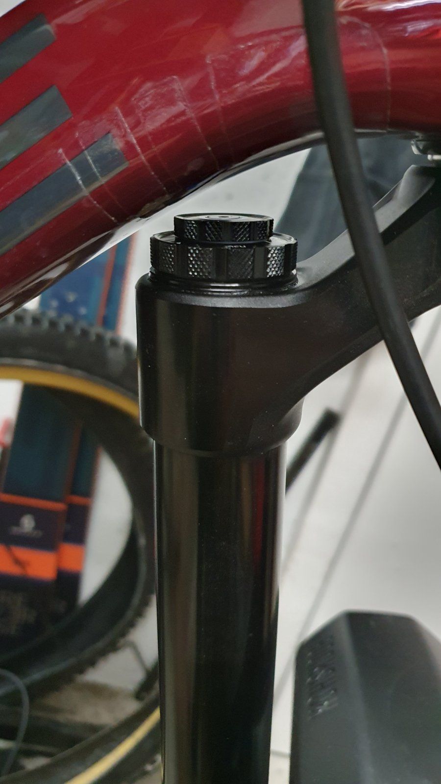

Knallt der jetzt echt gegen das Unterrohr?
Nein. Wie gesagt, mit ner unteren Stack-Höhe von 5,8mm (CK Inset 2) passen die doch ziemlich hoch bauenden LSC&HSC Einsteller der 2023 ZEB Ultimate gut unterm Unterrohr durch (Gr. L). Ich habe nicht gemessen, aber 2mm Luft sind's sicher.

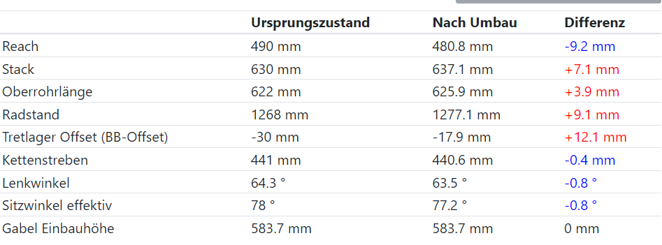

also wenn du willst kann ich gerne mal das 27er HR meiner Freundin verbauen und ne Runde drehen... bei dem Steilen sitzwinkel könnte das mit ner 170er Gabel tatsächlich gehen....
Dein Tretlager wird höher beim Mullet oder bin ich zu doof?
die tretlager absenkung beschreibt ja das verhältnis von tretlager zur linie zwischen den beiden radachsen.
Da aber die hintere Achse absinkt ändert sich auch die Höher dieser linie, sowohl im verhältnis zum boden, als auch im verhältnis zum tretlager.
Korrekt, aber absolute Tretlagerhöhe wird ein Problem (evtl).
Da müsste man jetzt mal die tretlagerabsenkung mit anderen mullet, am besten mit ähnlich viel federweg verlgeichen.
Hier mal mit tretlagerhöhe und im vergleich zum tieferen torque mullet:
Das terlager ist im vergleich zum normalen claymore 6,4mm tiefer. Das dürfte mmn keine probleme machen.
Im zweifel kann man ja eine 5mm kürzere kurbel verbauen.
Ich sitze jetzt schon im Sag regelmäßig mit der 175er Kurbel auf. Der Bash war auch definitiv notwenig. Wär nix für mich.
Hab da selbst mit der 170er Kurbel eher Probleme. Und fahr schon <30% SAG. Aber halt coil. Aber so tief wie sich der Schlitten fährt, wäre Mullet für mich nix. Aber hab auch keine kurzen Beine, als für andere womöglich sinnvoll!
