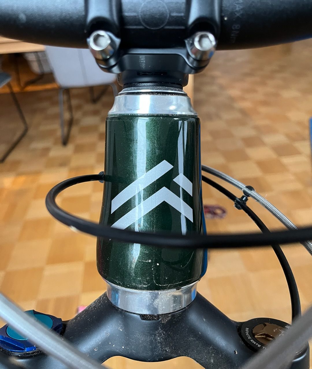

Hier mein fertiger Hobel. Mit einigen Teilen, die mir über Paul Aston's Lotterie zugeflogen sind. :D
Vorher:
Nachher:
Teileliste und weitere Fotos in meinem Fotoalbum. Einige Teile habe ich auch gewogen und sind in der Gewichtedatenbank gelandet.
Abgerockte 7 Jahre alte Pedale sind nur provisorisch und ja die Stahlflexleitungen sind noch viel zu lang. Die waren aber echt kein Spaß... da muss ich nochmal ran, wenn ich Muße habe. :)
Habs auch in Paul Astons Story gesehen :D sehr nice! Erzähl mal was zum Reach Set? Zu wenig stack und zu viel Reach für dich oder wie?
Der Sprung von M zu L war mir vom Reach zu groß und ich bräuchte etwas dazwischen. Gleichzeitig hat der Rahmen sehr wenig Stack von Haus aus und durch den steilen Sitzwinkel war klar, dass es sich beim treten sehr kompakt anfühlen wird. Daher entschied ich mich für M mit +5mm Reach adjust. Durch die EC Cups kommt nochmal ca. 2cm Stack dazu.

Kannst du mal ne Detailaufnahme von dem verbauten Reachset machen. Klingt spannend, kannte ich vorher nicht.
Starkes Rad, gerade mit der Mezzer.
Hier sind die Einzelteile gut zu sehen: https://www.workscomponents.co.uk/reach-adjust-ec44-ec56---to-suit-tapered-steerer---5mm-2237-p.asp

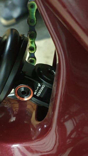

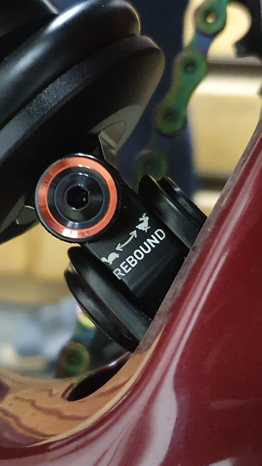

Zu den neuen RS Super Deluxe Air uns Coil Modellen. Passen diese ins Claymore bzw. gibt es in der Praxis keine Probleme? Das schaut auf dem Bild hier im Thread ja recht Spack aus. Zumindest bei dem Air Modell. ☺️
Ich habe den RS SD RC2T Coil 230/60 drin. Passt problemlos, Rebound Knopf nach links drehen, damit man nicht immer mit den Fingern an die Kette kommt. Tune Comp low, Rebound linear = handelsübliche Aftermarket Konfig. Passt gemäss Deviate, mein Ersteindruck stimmt zu. Am Setup arbeite ich noch. Noch zu wenig gefahren, zudem die 'richtigen' Trails noch unterm Schnee. Ist mir der Wettergott gnädig, bin ich in 2 Wochen in Finale, da werd ich die passenden Klicks finalisieren... 8-)
Die Ausbuchtung bei der Dämpferaufnahme scheint beim Coil auch ausgeprägter als bei der Air Variante. Danke für die Info! Ich bin die zweite Osterwoche in Finale. :)
Das wurde mir geschickt von nem Deviate Fahrer aus NZ mit Sponsoring; hatte ihn wegen seinem RS Air 23 dämpfer gefragt.
Deviate hat ihm gesagt, dass man bisschen was wegnehmen muss für den SDLX air 23. Ältere Modelle oder coil brauchen es wohl nicht. Hier im Forum hatte ja auch schon einer ohne Materialabnahme den Dämpfer problemlos gefahren. Finds bisschen komisch aber ist tatsächlich auch nicht so ein riesen Ding das zu machen. Der coil soll aber auch einfach so passen? :D macht das Sinn? Beim coil ist das HBC auch oben platziert, beim Air unten. Vlt macht das einen Unterschied? Aber denke eigentlich auch nicht so richtig. Checks nicht.
