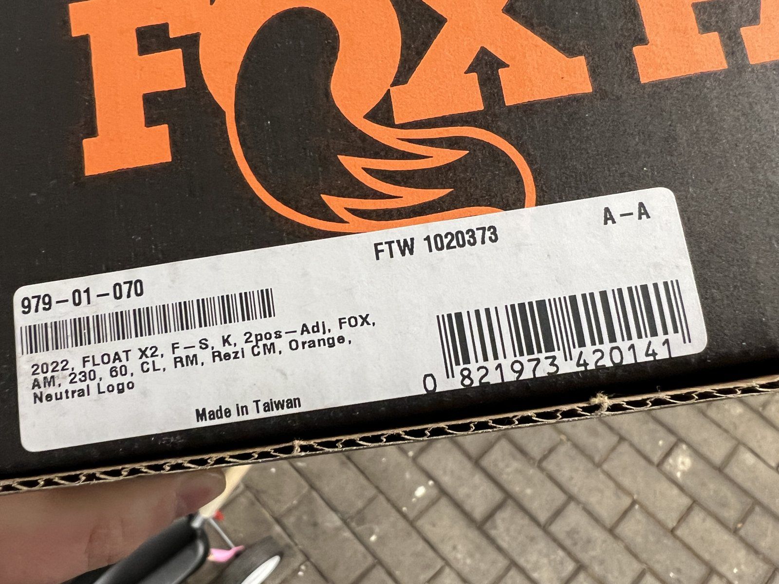

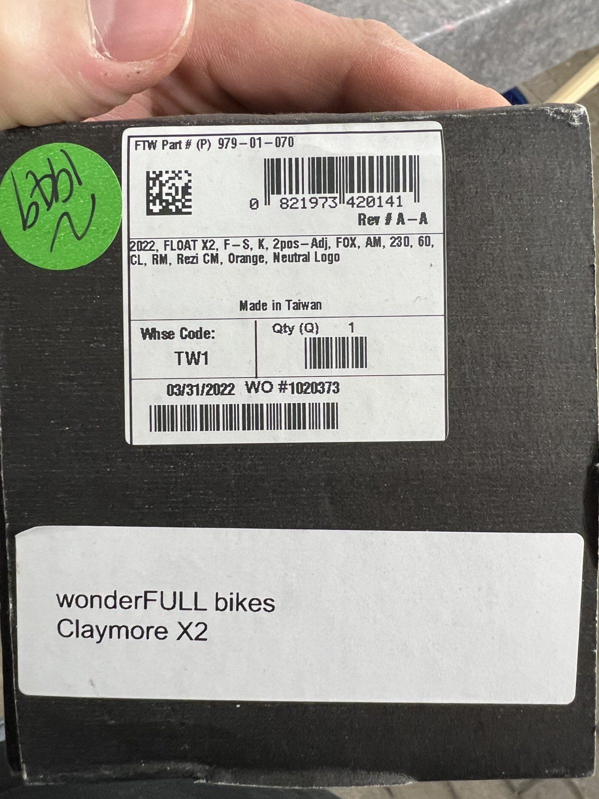

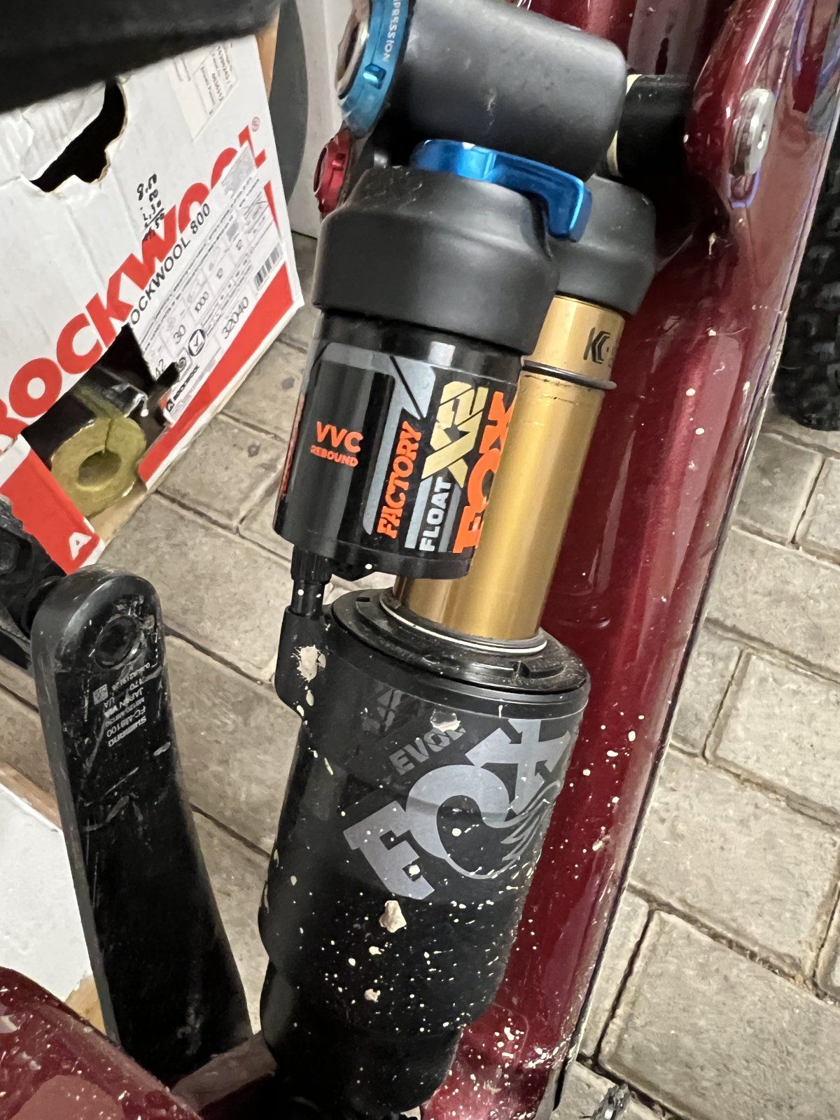

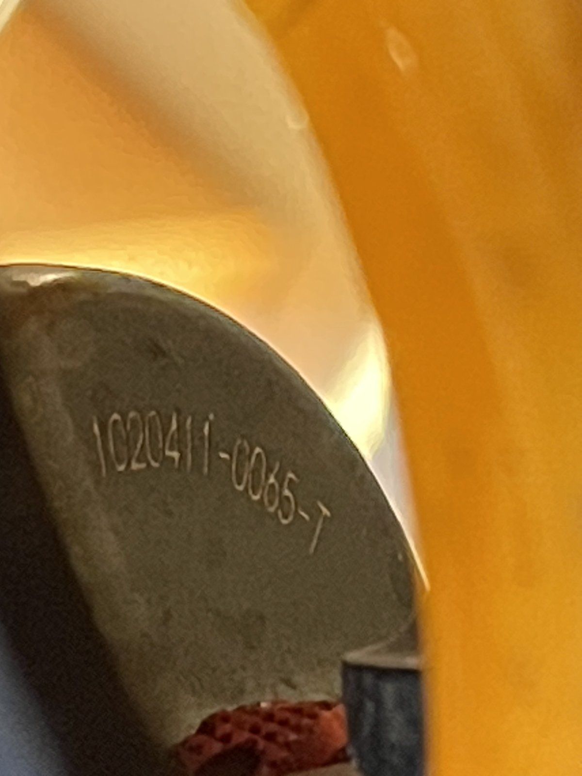

Könnte jemand die FOX Id bzw. die Seriennummer des original verbauten FOX X2 Dämpfers posten?
Ich bin jetzt günstig zu folgenden Dämpfer gekommen. Nur bin ich mir unsicher wegen dem Rebound und Dämpfertune. Druckstufe sollte meiner Recherche nach passen.

Danke. Komischerweise wird dann bei deinem Dämpfer auf der Fox Seite ein Einbaumaß von 210x55 angeführt...... Hast du den direkt bei Deviate gekauft?
Oh. Thread verwechselt. Ist von meinem Highlander 150. Denke aber das die Kinemathek doch gleich ist. Im Zweifel schreib Deviate einfach an. Die haben nen Super Service.
Und ja der Dämpfer ist von denen hat aber kein Speziellen einzigartigen Tune verbaut.
Achtung! Das Claymore braucht laut der Seite von Deviate Dämpfer mit Einbaumaß 230x60. Die 210x55 passen nur beim Highlander.
Es ist bestimmt für den ein oder anderen auch interessant. Deswegen hier für alle…
Der Dämpfer ist original von Deviate.
Serienauslieferung August 2022.
