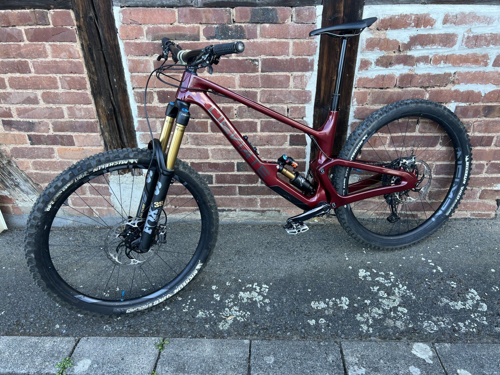

Mein Rahmen kam die vergangene Woche.
Bis auf ein paar Details bin ich mit dem Aufbau fertig.
Einen Großteil der Teile konnte ich aus meinem Ibis Ripmo übernehmen.
Probefahrt steht noch aus.
Rahmenschutzfolie fehlt noch… 🤓

Welche Gabel verbaust du? Schon echt edel die Farbe🤟🏽 Da freut man sich auf die erste Ausfahrt
38er. Hätt gern ne öhlins rein, bekommst aber nichts her was nicht knapp unter UVP liegt.
Werde praktisch alles vom Enduro umbauen.
Dämpfer mal noch rein
Update: fertig, Feinabstimmung kommt noch. Sattel ist schon eingestellt. Doch deutlich steiler als das enduro. Bremsleitung bleibt so lang bis die Tech4 kommt. Die tech3 wandert dann an mein trailbike.

== Puh, der Sattel sieht hart aus. 🤓
Hast die erste Runde bereits gedreht?
Wieviele Glieder hat deine Kette? Mir kam die Vorgabe mit 126 zu viel vor. Habe sie auf 124 gekürzt. Ging bisher gut.
Habe nun auf der letzten Tour, im größten Gang, unter Vollast ein ‚überrutschen‘.
Habe mich dem noch nicht angenommen.
Tippe aber auf Kettenlänge.
Ja ich finde die 126 auch arg viel, hab sie mal so gelassen, geht. Ich wollte allerdings noch die e13 lg1+ KeFü/Bash verbauen... bekommt man nur gerade nicht wirklich her.
Sattel ist eingestellt, war noch vom Enduro. Da wird einem auch mal klar welchen Sitzwinkel das Enduro im Vergleich zum Claymore hat.
Ich hab noch ein leichtes klappern. Vermute den Zug der Stütze, da hab ich den Schaumstoff nicht komplett drüber bekommen und vermute da den Schuldigen.
AXS ist auch ein Krampf gewesen... muss auf "Stufe 1" im Micro adjust, sprich maximal nach oben damit das geht.
Das Claymore fühlt sich deutlich kompakter/handlicher an als das Enduro, werde hier mal noch etwas spielen was Vorbaulänge / Höhe betrifft.
Ansonsten hab ich mal noch ne Lage Slapper Tape auf die Sitzstrebe (geht gerade so an der Kette vorbei), wie unfassbar leise dieses Rad ist!
