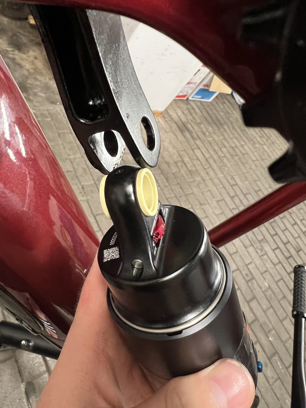

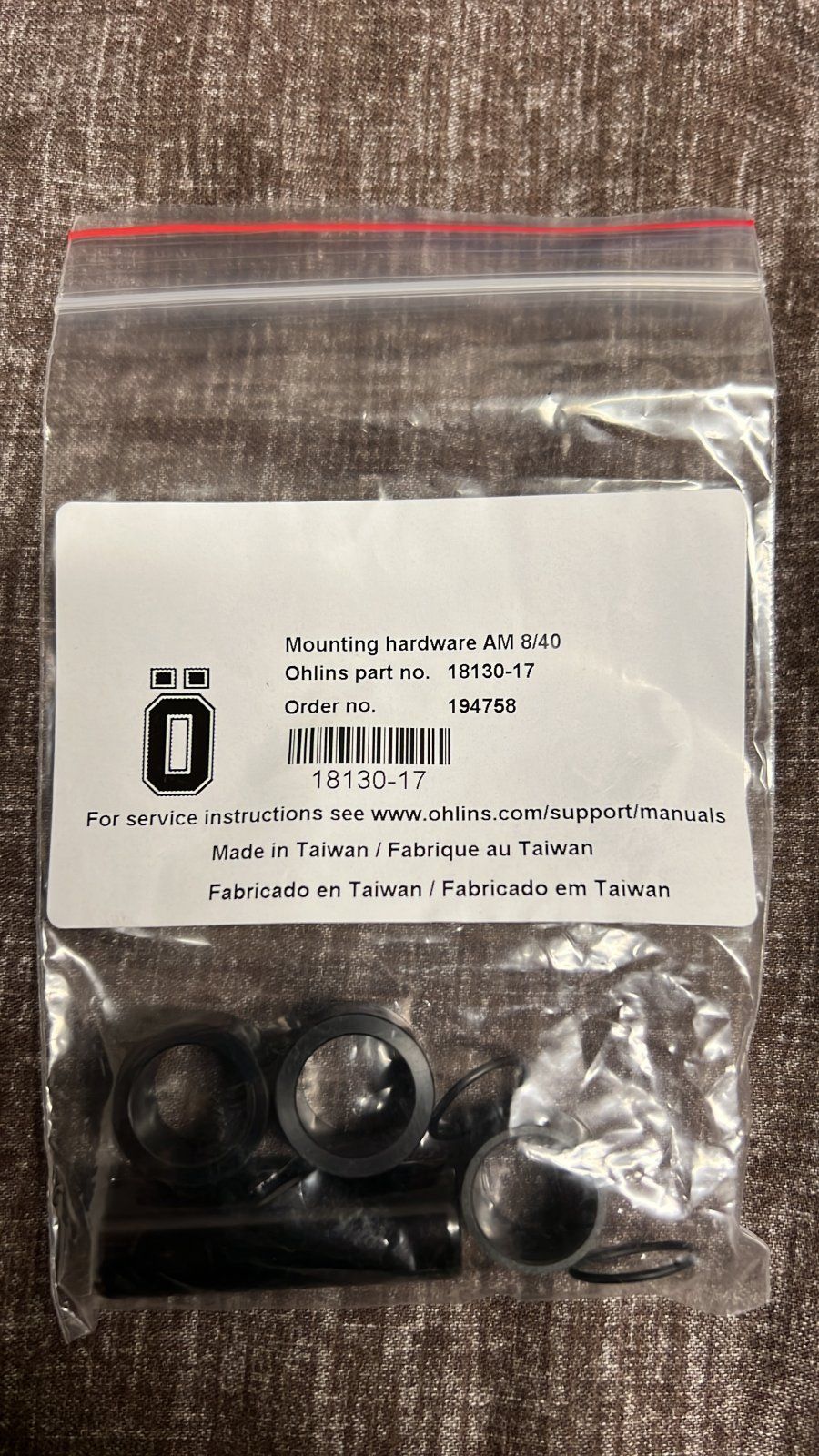

jaja, es sind noch teile im Zulauf und grad struggle ich mit dem alten Dämpferbuchsen...
== Meinem Rahmenset mit Fox X2 Dämpfer lagen Buchsen von Öhlins bei. Die musste ich verwenden. Vielleicht hilft dir das.
