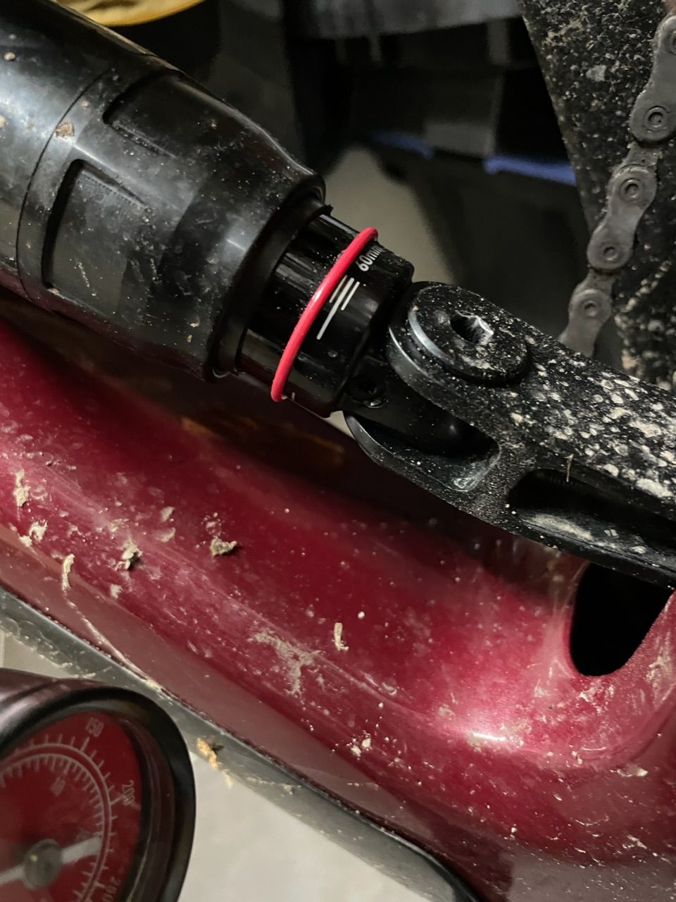

Wie hast du das mit dem Superdeluxe Air gemacht? Mit hat Deviate gesagt, dass man dafür am Yoke rumdremeln muss....
Einfach eingebaut, war keine Nacharbeit nötig. Ich finde auch das er gut ins Rad passt. Habe derzeit die Druckstufe in der Mitte und finde das nichts fehlt. Was man bei den aktuellen Bedingungen erfahren kann (nasse Wurzel, Matsch bei 5-10 Grad).

Wtf...mir haben sowohl Deviate als auch der Matthew Fairbrother (Teamfahrer) bestätigt, dass man was wegnehmen muss :D just saying. Will den Dämpfer nämlich auch fahren. Storia ist sehr gut natürlich, aber hätte Lust auf ein Luftdämpfer. Wie ist der Mid-stroke Support? Hängt nicht durch oder?

Hab ihn aber bisher nur bei einem kleinen 5m Hüpfer nicht an die Grenze gebracht und er gibt auch gut Feedback bei Wurzelteppichen und Bodenwellen.
Der Hover passt auch, knapp aber passt.

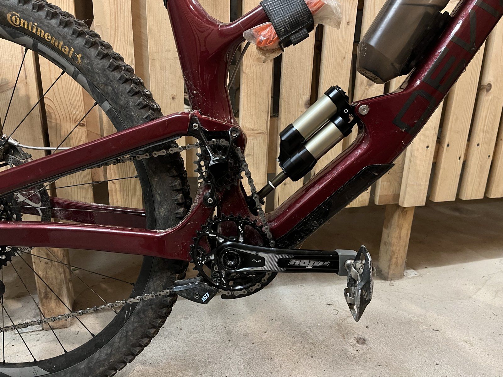

Hope Kurbel passt auch sehr gut 👍🏻
Der Abrieb stammt noch von der XX1

Ich bin vorher ein BMC Trailfox gefahren, war super zufrieden damit. Das sollte eigentlich durch ein Rallon ersetzt werden, welches aber vom Hersteller storniert wurde. Nach langer Suche und wenigen Alternativen das Deviate angeboten bekommen. Ist schon ein Tanker der sehr satt auf dem Trail liegt.
Derzeit steht die Waage bei 15kg
Was mich begeistert ist die Lagerung und Abdichtung der Hinterbaulager, da steckt sehr viel Liebe drin!

Danke fürs Bild! Sieht zwar knapp aus aber scheint ja zu passen. Hat kein Kontakt zum Dämpferbody demnach
Ja ist knapp, der Dämpfer kann sich nur um ca. 10Grad drehen (+/-5Grad). Aber wozu bräuchte es da die Rotation?
Hab heute morgen noch einmal auf dem Arbeitsweg getestet. Sprung aus ca. 1m Höhe in Flache und er brauch ca. 55mm Federweg am Dämpfer bei 200psi und 85kg. Werde vielleicht noch einen Token einbauen und etwas mehr Druckstufe geben. Sonst fühlt sich der Dämpfer sehr satt an ohne das Gefühl zu haben das der Hinterbau leblos ist.
