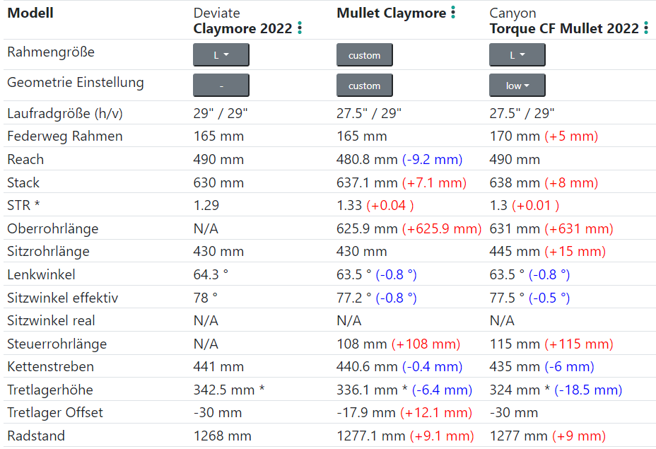

Find diese Zahlen sehr geil!Da müsste man jetzt mal die tretlagerabsenkung mit anderen mullet, am besten mit ähnlich viel federweg verlgeichen.
Hier mal mit tretlagerhöhe und im vergleich zum tieferen torque mullet:
Das terlager ist im vergleich zum normalen claymore 6,4mm tiefer. Das dürfte mmn keine probleme machen.
Im zweifel kann man ja eine 5mm kürzere kurbel verbauen.

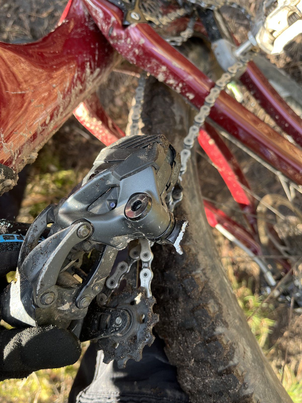

Brauchst jetzt SRAM Transmission (wenn es nur kompatibel wäre...)?Und Schaltauge Nr. 3 abgerissen... für mich ist AXS und Claymore durch.... wieder fast ne Stunde heimgelaufen heute. Wieder aus heiterem Himmel gerissen. Exakt gleiche Stelle wie die letzten beiden.

Wow krassUnd Schaltauge Nr. 3 abgerissen... für mich ist AXS und Claymore durch.... wieder fast ne Stunde heimgelaufen heute. Wieder aus heiterem Himmel gerissen. Exakt gleiche Stelle wie die letzten beiden.
Oh ShitUnd Schaltauge Nr. 3 abgerissen... für mich ist AXS und Claymore durch.... wieder fast ne Stunde heimgelaufen heute. Wieder aus heiterem Himmel gerissen. Exakt gleiche Stelle wie die letzten beiden.
Man fährt den Berg runter und spürt auf einmal die Kette am Bein. Dann guckt man runter und das schaltwerk hängt weg. Kein steinkontakt nix. Ich vermute das is einfach zu dünn für das Gewicht von schaltwerk.kannst du nochmal beschreiben wir das abgerissene schaltauge zustande kommt?

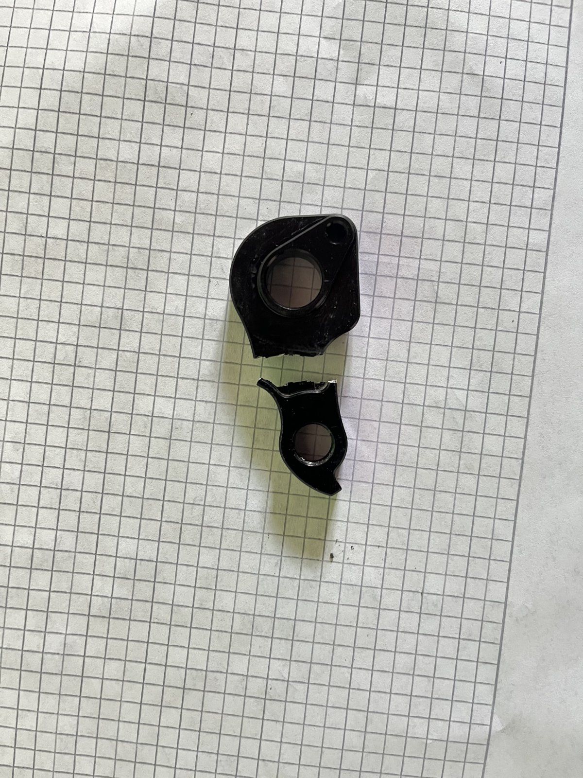

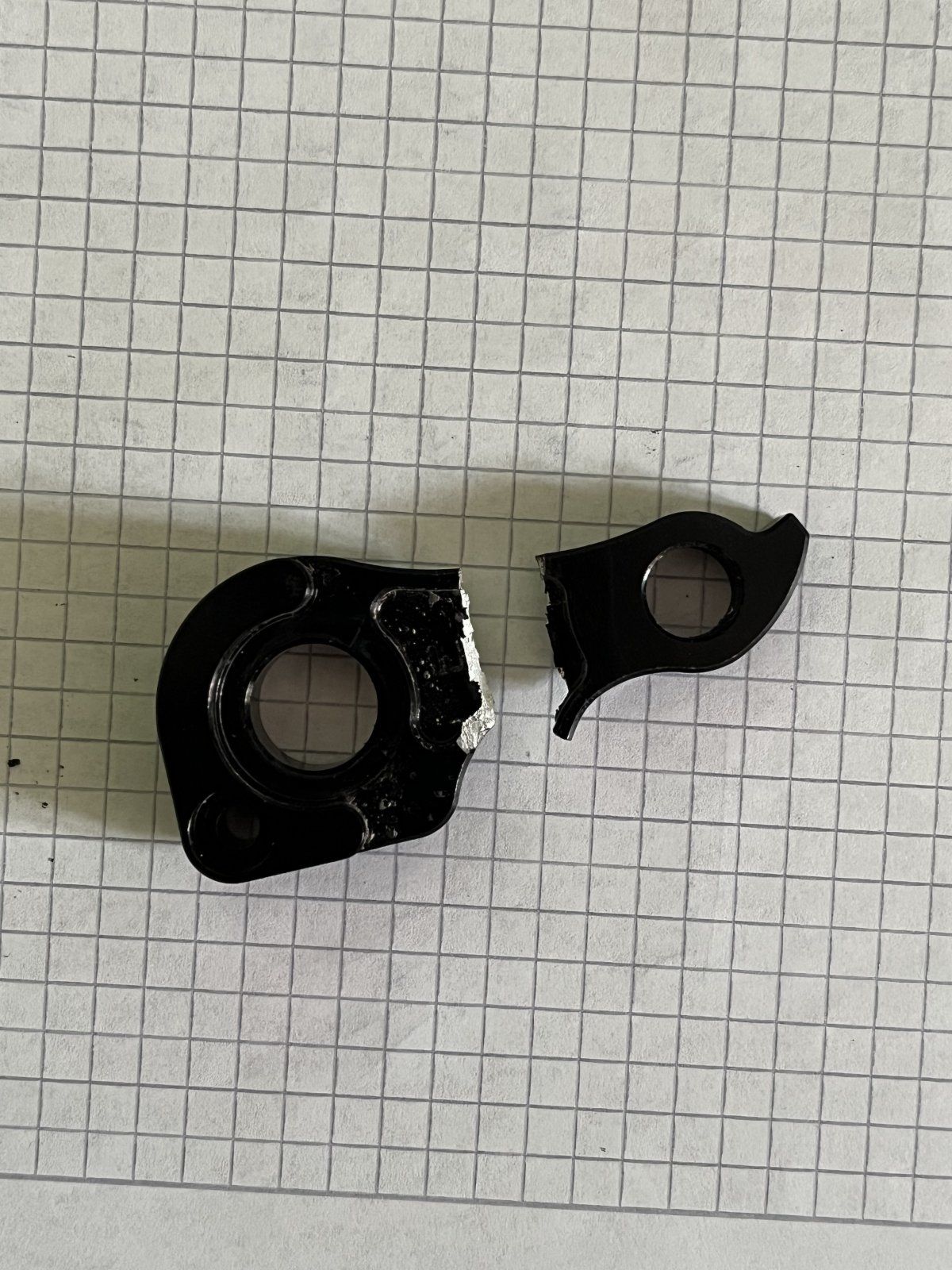

Bei mir ist es auch an der selben Stelle abgerissen. Das U-Profil an der Stelle ist
einfach zu schwach ausgelegt. Das Schaltwerk biegt hier immer das komplette Schaltauge
hin und her, was das Material weich werden lässt.
Genau das führt auch bereits nach wenigen (je nach Intensität) Abfahrten dazu, dass die
Schaltperformance spürbar leidet, siehe @pat. Ist bei mir auch so, äußerst sich bei immer darin,
dass das die Kette plötzlich nicht mehr aufs 52er Ritzel will.
Ein Bekannter von mir, zudem der Inhaber von OAK Components, wem das geläufig ist, hat auch bereits
mehrere Schaltaugen durch. Der war mangels Alternative in Madeira mit einem Schaltauge von Specialized
unterwegs, das passt offenbar auch irgendwie. Und auch dieses hats abgerissen hat er mir vorgestern geschrieben.
Aber offenbar ist das wirklich eine Schwachstelle am Rad, welche sofern man das Rad dementsprechend bewegt, so gut wie jeden treffen dürfte...

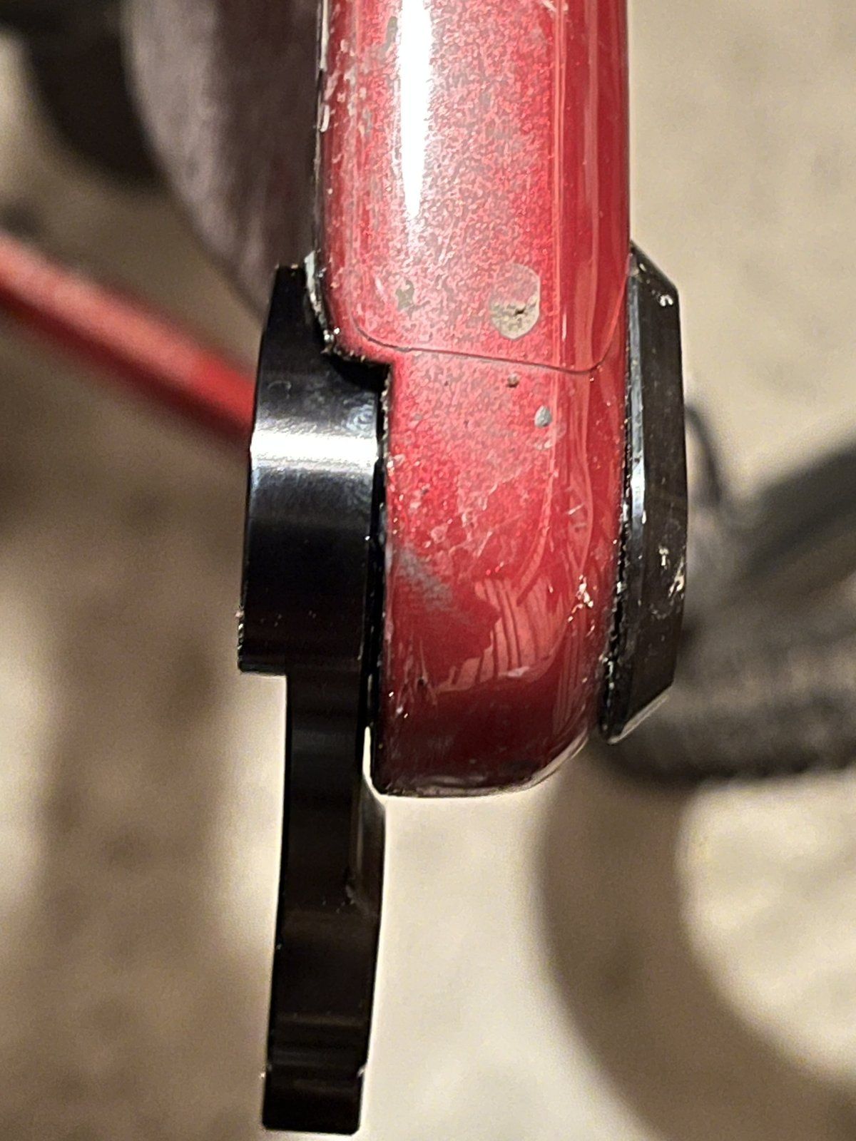

Genau so sieht es bei mir auch aus im Rahmen. Und umso fester man die kleine Befestigungsschraube vom Schaltauge anzieht, umso stärker wird es (laut Deviate gehört die aber nur mit 2 Nm angezogen).Ich hab eben mal das Schaltauge umgebaut, eines habe ich noch ...
Dabei sieht man schön wie schief (0,5mm) das Schaltauge im Rahmen steht wenn keine Achse drin ist. Weiterhin mal noch v/h vom Gerissenen.
Ja, Ausrichten ist leider immer öfter auch bei nagelneuen Schaltaugen notwendigGenau so sieht es bei mir auch aus im Rahmen. Und umso fester man die kleine Befestigungsschraube vom Schaltauge anzieht, umso stärker wird es (laut Deviate gehört die aber nur mit 2 Nm angezogen).
Hab das mit einem Tool ausgerichtet, was natürlich das Schaltauge auch schon schwächt...
Der Schiefstand dürfte systembedingt sein. Die beiden Teile, Schaltauge innen und Achsaufnahme aussen, sind nicht zentrisch um die HR-Achse verschraubt (wie z.B. UDH). Sitzt dann aber mit installierter Achse gerade, resp. wird gerade gezogen. Weshalb man das Schaltauge auch nur mit 2 Nm anziehen soll. Und nicht mehr. Schaltauge wird von der M4 nur am Platz gehalten. Angezogen und ausgerichtet mit der HR Achse mit 10 Nm.Dabei sieht man schön wie schief (0,5mm) das Schaltauge im Rahmen steht wenn keine Achse drin ist.
Heißt ich steh jetzt da und darf bis die neuen Schaltaugen verfügbar sind fleißig eigene kaufen und hoffen das ich die neue Revision bekomme. Alternativ, was ich jetzt tue, AXS runter und XT dran...Really sorry to hear of the troubles you've had with this. We're hearing trouble with the AXS system and our hangers, potentially around the free-swinging nature of that mech.
We are just waiting on a revised hanger which is much stronger. As soon as it's in stock we'll send a couple out to you. I'll get a free-of-charge invoice out to you shortly.
Cheers
Zu massiv ist halt gefährlich für den rahmen....weil's halt eben nicht wie beim neuen UDH/Trans zeug auf der Achse abgestützt wird. Das kommt alles schon genau daher....Denke am Ende des Tages hilft es nur, wenn es entweder von Deviate selbst oder auch durch Drittanbiteter ein komplett überarbeitendes Schaltauge gibt.
Welches, wie @pat schon ganz richtig angemerkt hat, an der Bruchstelle massiv ausgelegt ist. Beziehungsweiße sogar vielleicht in Gänze massiver, um das biegen in axialer Richtung komplett
zu unterbinden.
