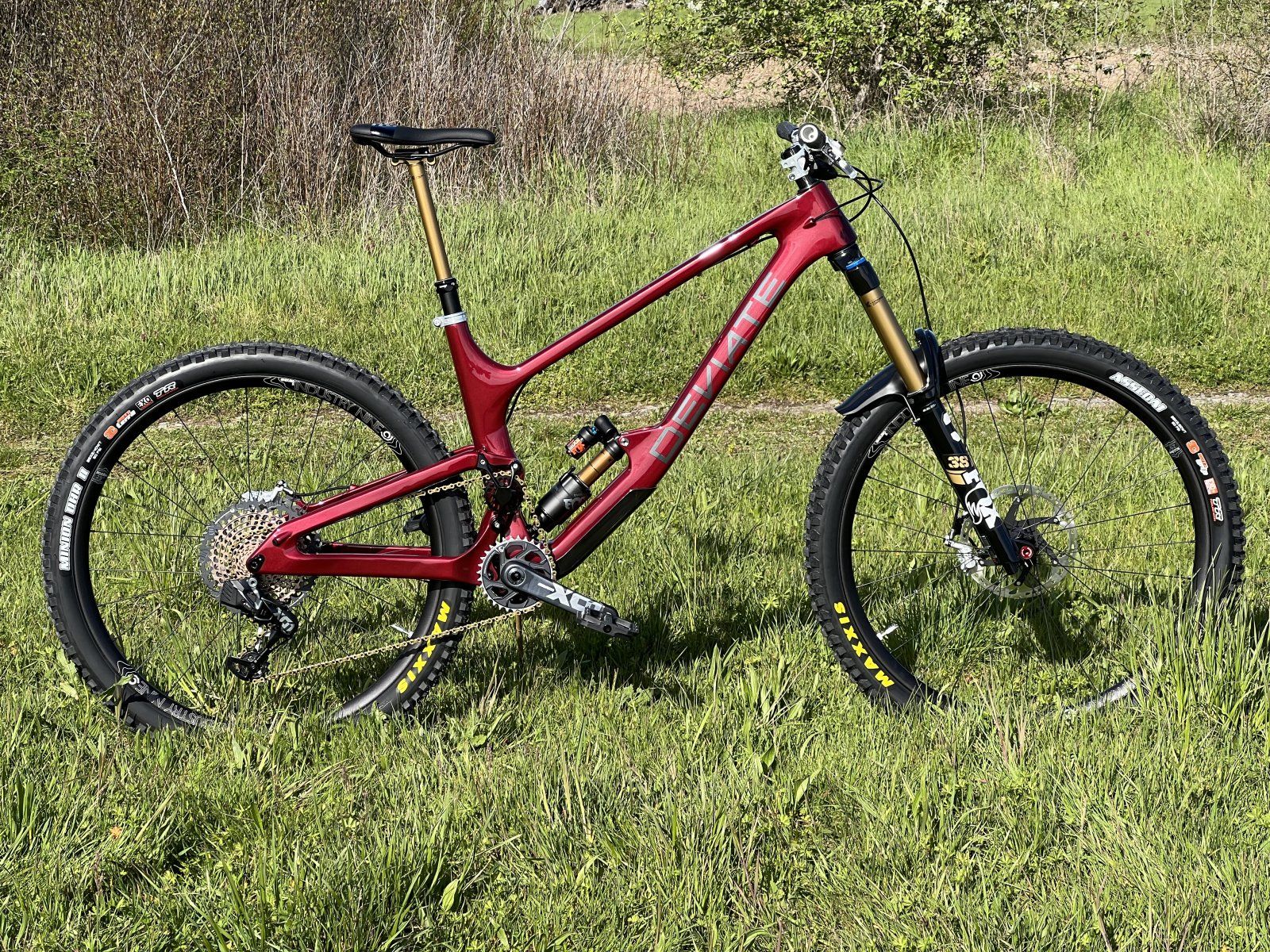

So, FastForward hatte noch eines rumliegen. Die Variante, rechts, hatte ich noch nicht.
So langsam wirds wieder schön im Wald👍

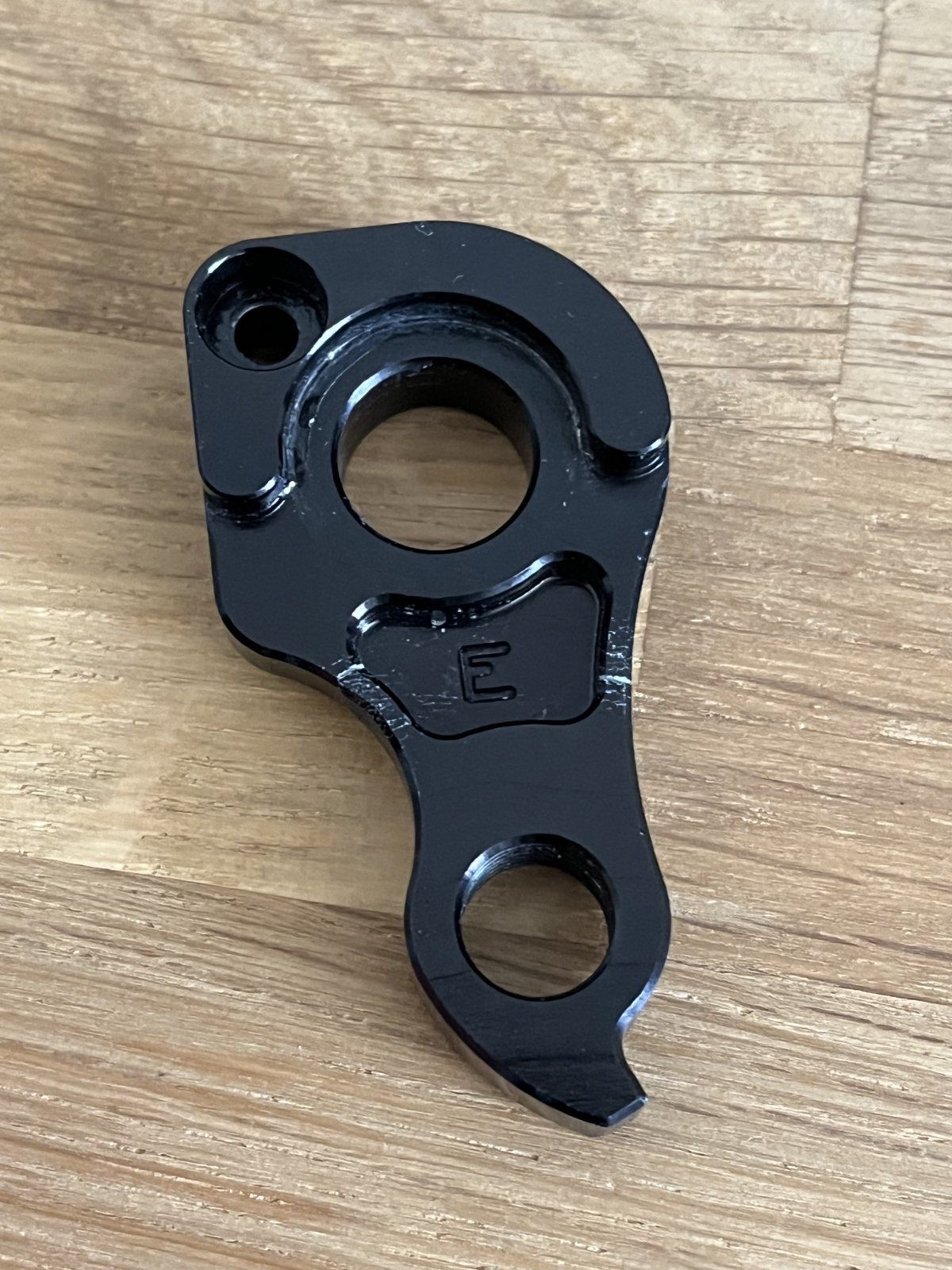

Du merkst ob es am sterben ist, wenn du es super leicht verbiegen kannst. Sieht dann so wie bei mir oben aus beim ausbau

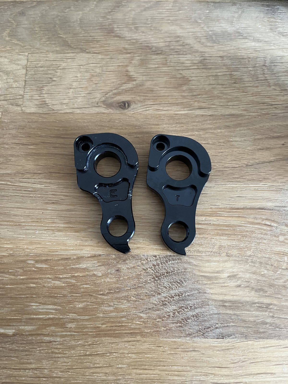

Das ist mein Ersatz Schaltauge. Habe es mit dem Verbauten verglichen... 1:1 gleich. Wobei es schon unterschiede zum dem hier gezeigten von @suoixon gibt. Ich bin dann auf die neuste Version von Deviate gespannt, wenn die mit der Post kommt...

Also bei den ganzen verschiedenen Schaltaugendesigns blickt man ja gar nicht mehr durch.
Mein aktuelles Schaltauge scheint zumindest schon mal haltbarer zu sein als das erste.
Bin damit jetzt schon 2 Mal draufgeknallt und leichtes justieren mit der Hand war jedes mal
ausreichend um weiterhin gut durschalten zu können.
Warte aber auch auf die neuen die ich von Deviate bekommen soll, da ich ohne Backup schon
unruhig werde mittlerweile :D
