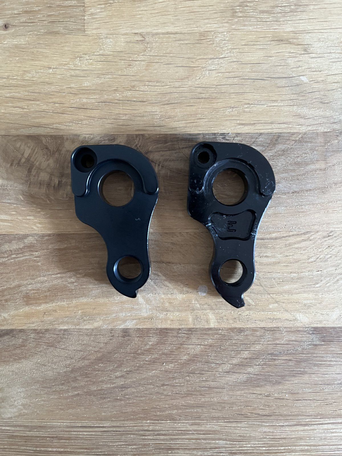

Auf der Seite von Deviate ist aktuell kein Schaltauge zu finden - komisch.
seit Freitag gibts die neuen Schaltaugen, habe gestern mit Deviate telefoniert.
Sind auch für SRAM und AXS optimiert worden.
Sind per UPS unterwegs, wenn ihr euch bei Deviate meldet, gibts die umsonst... 2 Stück..
Meine sind schon unterwegs. Allerdings per DHL (kostet auch nur die Hälfte Versand)
Werde berichten, sobald ich die neuen Schaltaugen verglichen habe.
