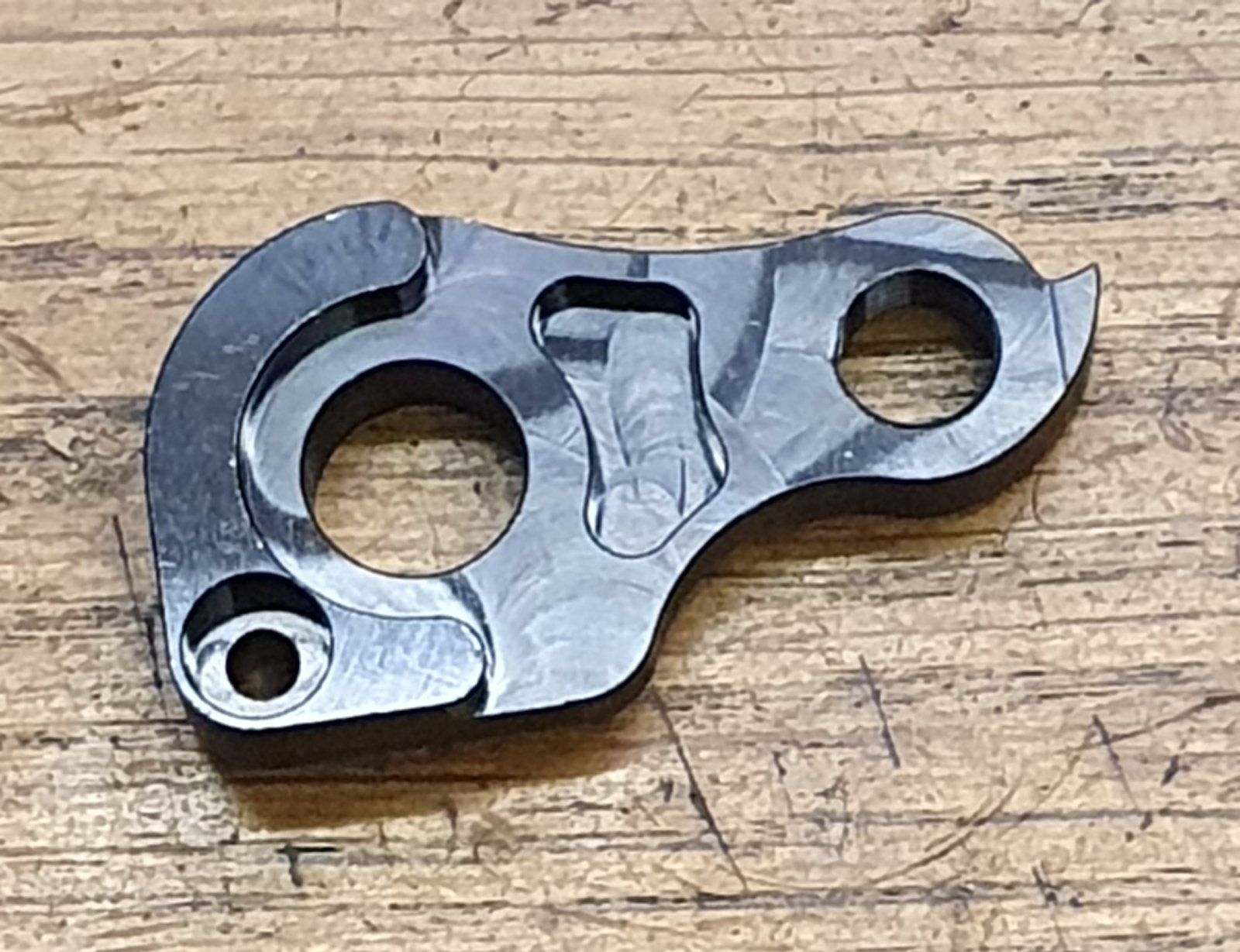

Schaltauge alt (Version unklar, keine Prägung)

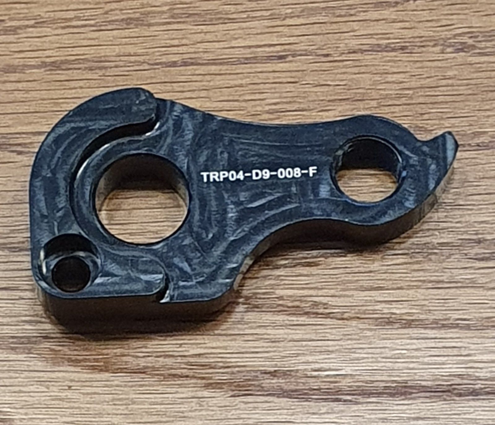

Schaltauge neu (massiv, ohne Ausfräsung, Abstand zwischen Achsbohrung und Schaltwerkgewinde neu 20,0 mm statt 18,5 mm)

Mailkontakt ist rasch und unkompliziert. Hab denen geschrieben, als ich relativ bald mit der AXS ein defektes Schaltauge hatte. Sie haben mich auf die Liste genommen und mir eins auf Garantie geschickt, sobald die verstärkten da waren, plus ein zweites für 15 auf meinen Wunsch.
Nachdem mir vergangenes Wochenende im Bikepark bei einem simplen Table erneut
eines der alten Schaltaugen einfach abgerissen ist, hab ich direkt eins der neuen
aus dem vollen gefrästen verbaut.
Kann natürlich noch nichts zur längeren Haltbarkeit sagen, ein paar Dinge sind mir aber direkt aufgefallen.
Zum einen war direkt nach Tausch die Schaltperformance sehr gut (bei allen bisherigen musste ich die Schaltung mehr oder weniger neu einstellen). Und gefühlt ist das Schaltwerk deutlich leiser am Trail
als es vorher der Fall war.
Das alles stimmt mich zumindest schon mal positiv, dass das ganze Thema damit vielleicht jetzt endlich mal gelöst werden könnte.
