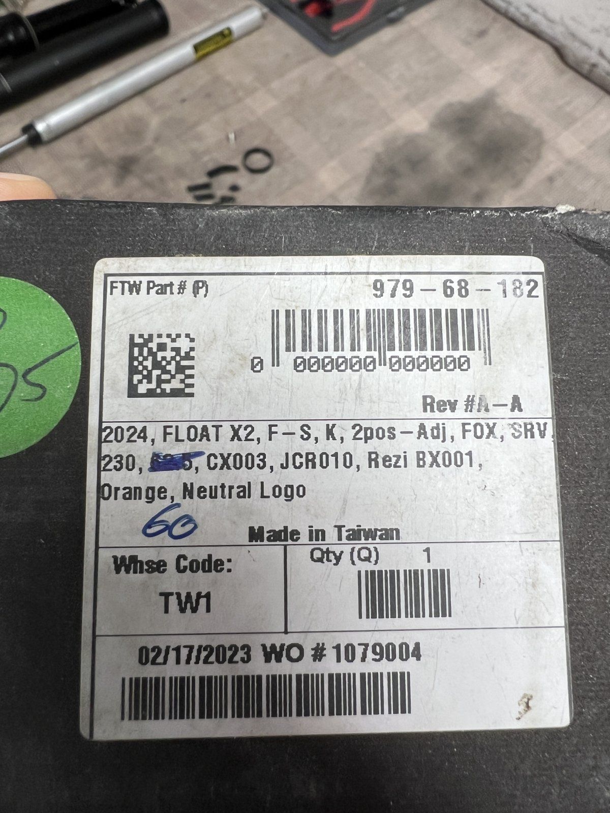

Heute habe ich den X2 Dämpfer von Fox zurück bekommen.
Anfangs gab es einen Kostenvoranschlag. Hier wollte man mir im Rahmen des CrashReplacement die Kolbenstange austauschen. Weil eine Längs-Riefe über die volle Länge in der Beschichtung war. Ist mir nicht aufgefallen 🤔
Letztendlich habe ich den veranschlagten 25 Euro Selbstbeteiligung zugestimmt.
Im Paket heute war mein alter Dämpfer, mit neuem Karton. Darauf sind nun 2024er Aufkleber und IDs.
Zusätzlich liegt dem Karton die Info eines kostenfreien Garantieauftrages bei.
Siehe anbei.
Schlussendlich erkenne ich keinen Defekt der Kolbenstange mehr und habe ein 2024er Upgrade erhalten. Alles innerhalb einer Woche. Bisher kostenfrei.

Ich tippe drauf, dass du das 2024er Innenleben bekommen hast + neue Kolbenstange. Kollege lief es auch so ab. Der war im Gegensatz zu @xTr3Me aber mit der Kommunikation am Telefon zufrieden ;)
