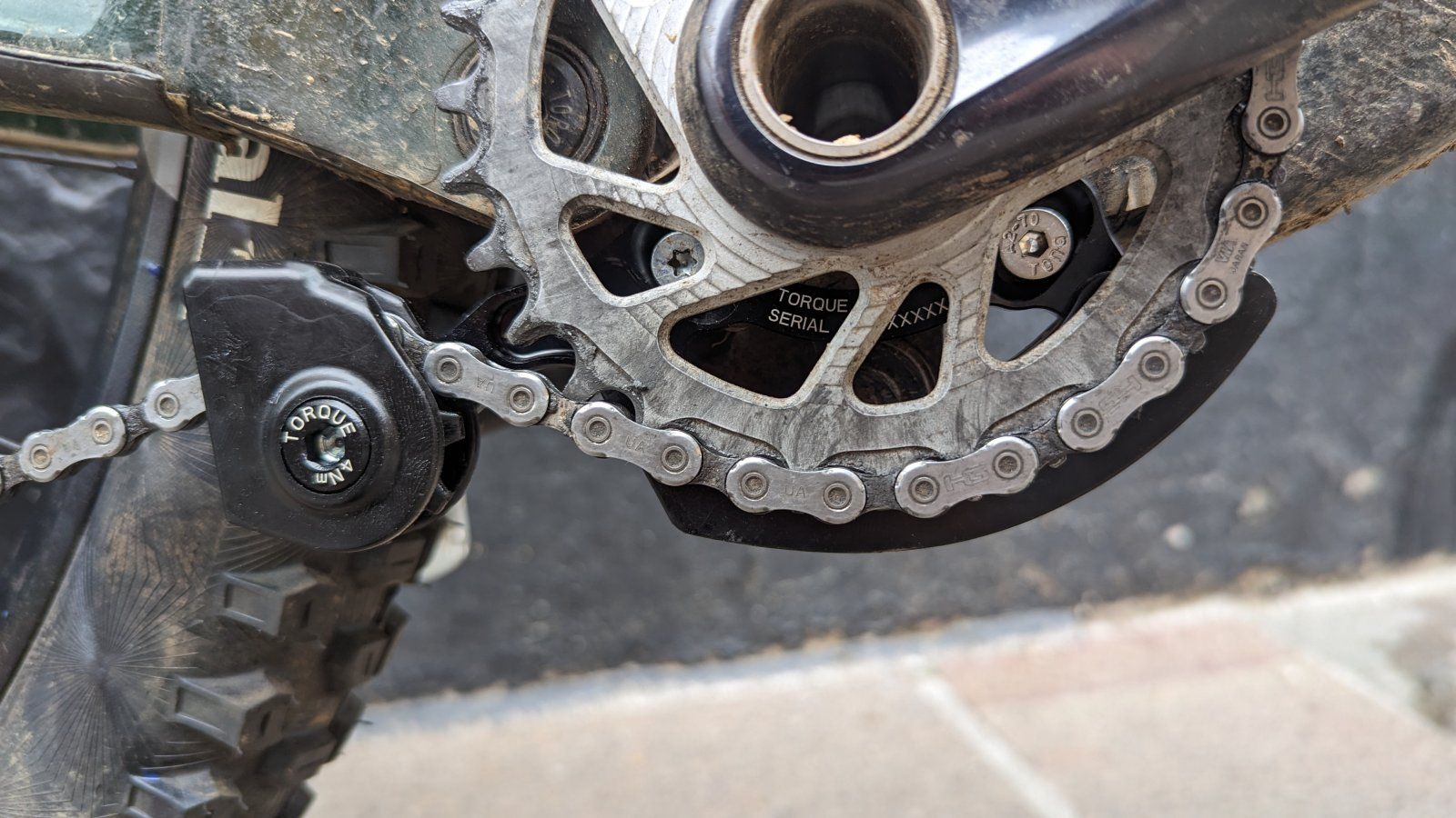

Sieht interessant aus, hatte zwar bisher grad ein Mal eine abgefallene Kette. Aber denke trotzdem schon länger drüber nach.Anhang anzeigen 1748684
Bald bei Deviate im Shop. Macht auf den ersten Metern einen guten Eindruck! Mit so wenig Kettenspannung kaum Widerstand, im Vergleich zu E13.
Dachte ich mir auch grade.Wäre für die Forbiddenfahrer auch interessant!
Für die Forbidden Fahrer gibt's das. Passt leider nicht ans Claymore. Habe bei MRP gefragt, Kettenstrebe zu tief, passt nicht gscheit drunter.Wäre für die Forbiddenfahrer auch interessant!
Ja, die kennen wir ja schon. Da gefällt mir das Deviate Ding aber besser. MRP ist auch viel zu überteuert für die kleine Führung finde ich.Für die Forbidden Fahrer gibt's das. Passt leider nicht ans Claymore. Habe bei MRP gefragt, Kettenstrebe zu tief, passt nicht gscheit drunter.
Hübsch ist das nun wirklich nicht... kam mir auch als erstes in den Kopf.Ja, die kennen wir ja schon. Da gefällt mir das Deviate Ding aber besser. MRP ist auch viel zu überteuert für die kleine Führung finde ich.
