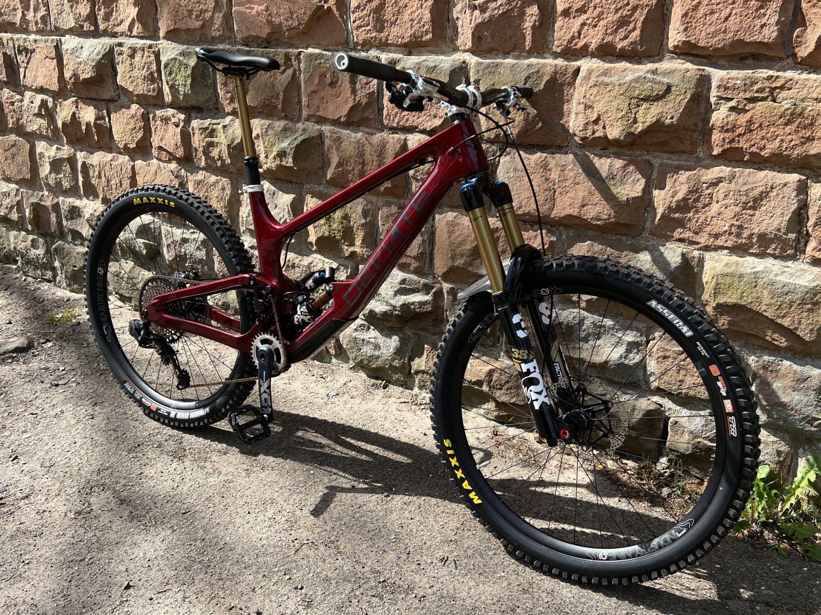

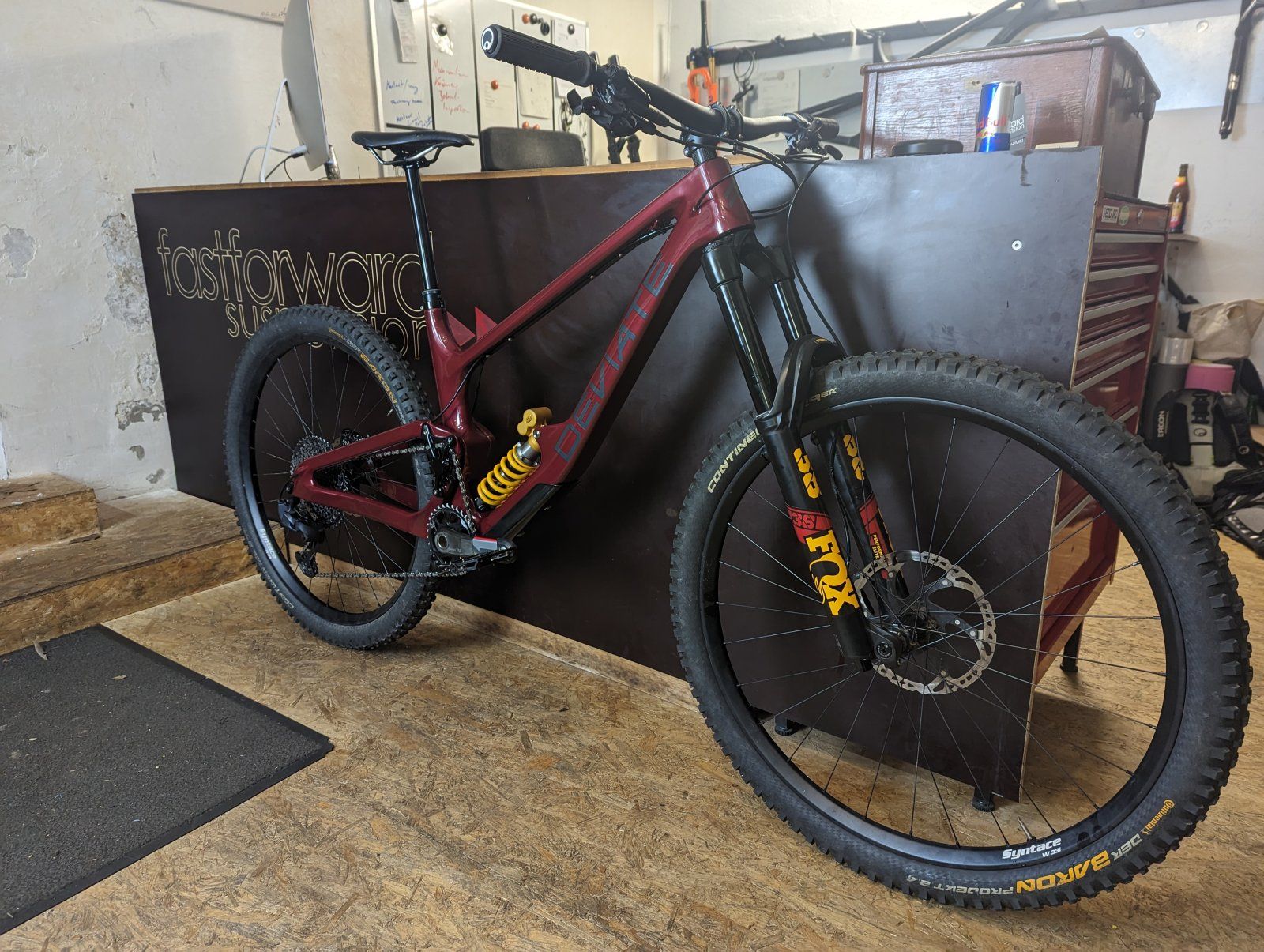

Sooo seit März habe ich mein Claymore und schon ein paar Touren hinter mir.
Ich muss sagen ich bin mega begeistert!!!
Das erste Rad bei dem das Rad nicht limitierende Faktor ist! Sau schnell, in Kurven mega Grip und auch auf dem flachen Passagen nicht langweilig.
Aufgebaut habe ich meines extra mit Steuersatz und Innenlager von reset aus Hannover. Die nutzen die gleichen Dichtungen wie der Rahmen, daher bin ich Mal gespannt wie sich dass auf Dauer auswirkt. Rest sind viele syntace parts und eine 38 bei der auch die Buchsen von FastForward kalibriert wurden. Nach meiner Händen zu urteilen merkt man das auf jeden Fall!
Gewicht sind. 16.3 Kilo mit Pedale und Werkzeug im Schaft.
Anbei die Fotos :-)
Eins aus dem Büro, da macht es auch ein gutes Bild 😜
