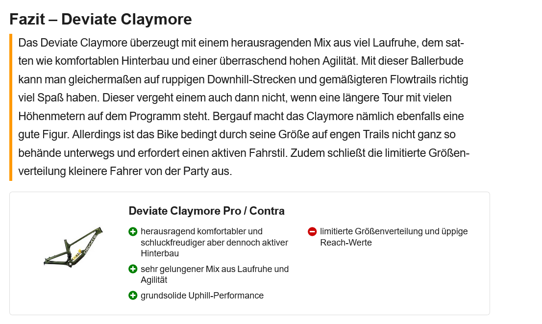

Grundsolide Uphill-Performance bei 15,6kg
:spinner:
:spinner:
und weiter?
4kg(!) mehr machen auf 10min (10% Steigung) ca 20-30sek aus. Wayne intressiert das?
Der Rahmen hat 3,2kg, das ist heutzutage normal für Enduros. Sicher, ein Last Tarvo ist (viel) leichter, aber mehr als 1kg kannst kaum sparen beim Rahmen. Der Rest sind Anbauteile und da kannst ja verbauen was du willst.
und weiter?
Ja aber...aber aber...aber der idler, der frisst ja auch noch wahnsinnig Energie...die Welt ist so grausam
:spinner:

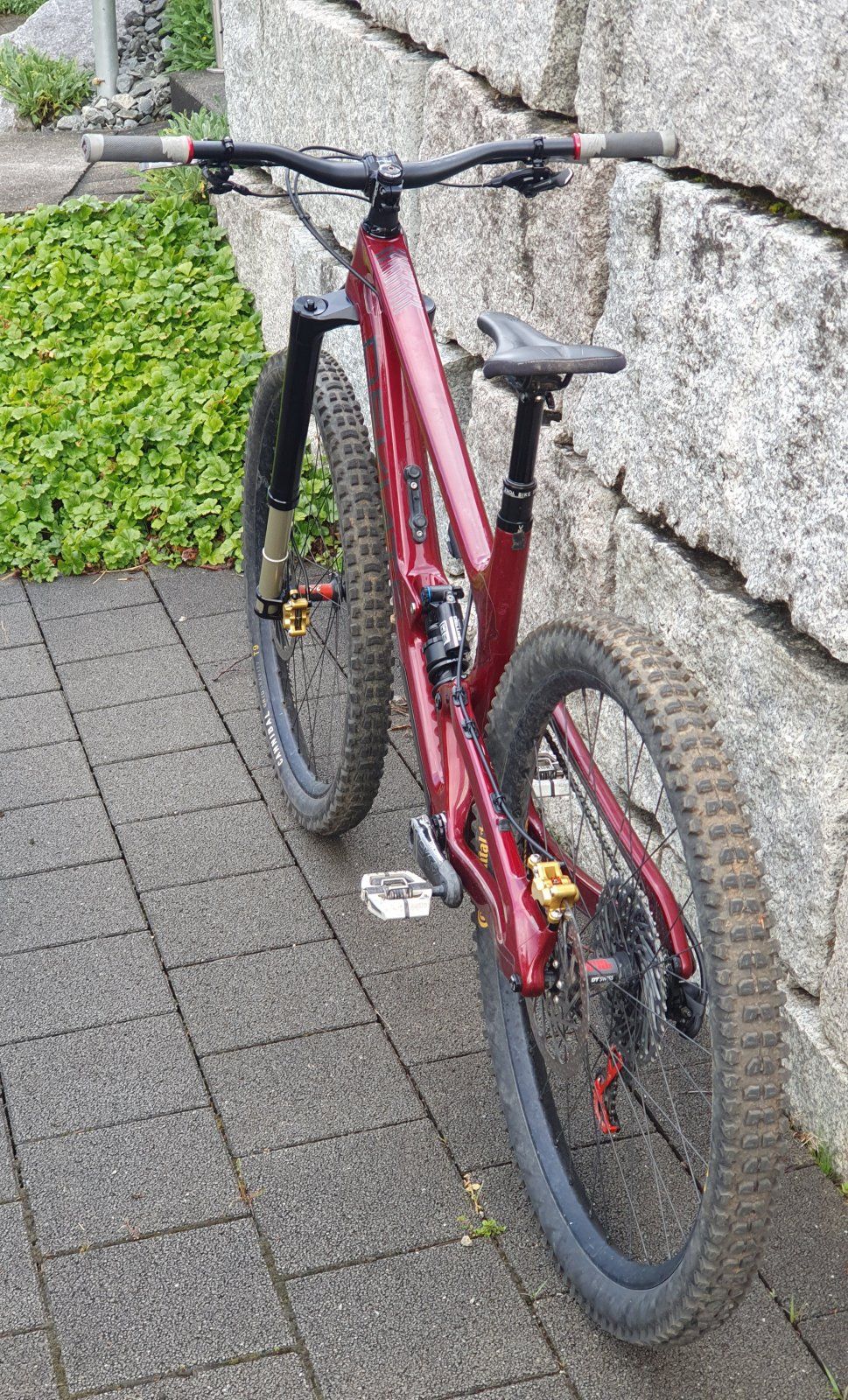

Mein Claymore wiegt in Größe M mit Coil und DD Bereifung hinten auch 15,6 Kilo.
Und für eine Enduro dieser Klasse, fährt sich das Rad tatsächlich äußerst angenehm Berg auf.
Klar, auch immer eine Sache der persönlichen Fitness. Aber sofern ich in der Abfahrt mit den entsprechenden Trails belohnt werde, lassen sich damit bestens Höhenmeter machen.
Der Lenkwinkel wäre mir als Hobbybiker ein wenig zu steil für ein Bike dieser Klasse, der Reach in L (182 cm / SL 88 cm) genau richtig, der Stack dürfte gerne etwas mehr sein.
Das Claymore ist für 170-180mm FW an der Gabel konzipiert. Werksangaben basieren mW auf Fox 38 170. Ich fahre meins mit 180, erst Zeb, jetzt Edge. Das bisschen mehr EBL der Gabel harmoniert sehr gut mit der Rahmengeo, Front ist alleweil noch tief genug. Wendiger und verspielter als das Madonna, will aber etwas aktiver gefahren werden, lässt das aber auch schön zu.
Klappern kann die Dropper Leitung im Unterrohr, sonst eigentlich nix. Interne Führung am Hinterbau gefällt mir auch nicht so, mit paar Klebeführungen oben auf der Sitzstrebe verlegen geht aber sehr einfach. Gumminüppel an den Leitungseingängen sind Quatsch, hab's mit Stückchen Slapper Tape gedichtet/fixiert.
Die Deviate KeFü mit unterer Rolle verbessert nochmals die Hinterbauperformance, da Schaltwerkbewegungen beim Einfedern weitgehend eliminiert werden und der Hinterbau so nicht gegen die Clutch arbeiten muss. Schaltwerk hält auch länger. Geräusche/Widerstand steigt damit allerdings.
Support von Deviate ist gut und zackig. Macht nach wie vor sehr viel Spaß der Hobel :love:
Das mit der besseren Hinterbauperformance ist mir auch aufgefallen, nachdem ich vor 6 Wochen eine verbaut habe. Fährt sich deutlich harmonischer und vor allem definitiv nochmal sensibler im Anfangshub.
War mit die beste Entscheidung, eine zu verbauen.
