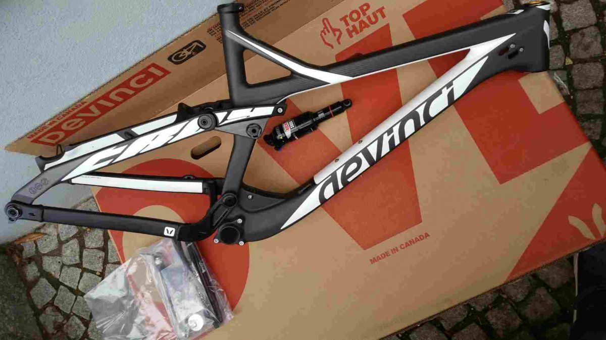

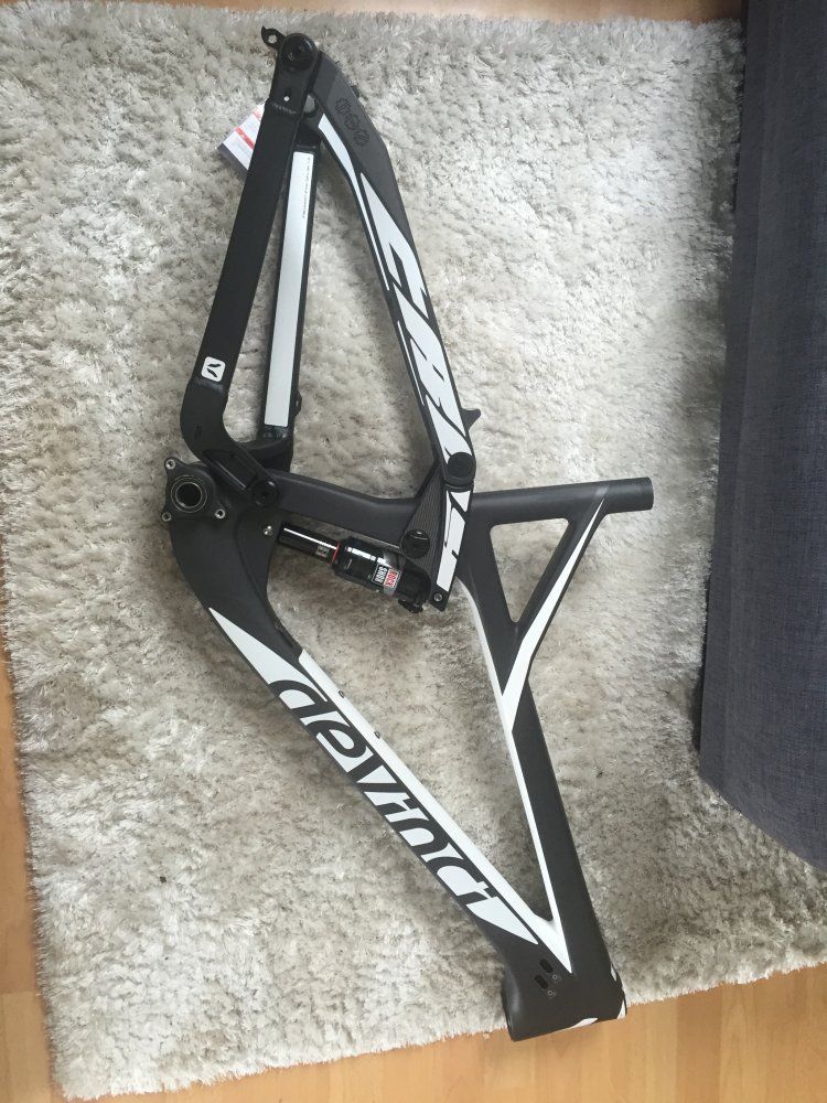

Hab meinen neuen XL Carbon Rahmen mal auf die Waage gelegt.
3,15 kg inkl. Steckachse, GXP Innenlager und Dämpfer (Ohne Sattelklemme und ohne Steuersatzlager)
Beim Aufbau kann ich nur sagen, sachte bei der internen Verlegung der Stealth Leitung. Ich hab die ein bisschen zu fest in den Rahmen geschoben am Anfang und das Kabel bis hinters Tretlager geschoben wo es sich dann verhakt hatte. War ne ganz schöne Fummelei das wieder zu lösen.
Zweiter Tip: Von den Abdeckungen für Öffnungen der Zugverlegungen gibt es DREI varianten. Einmal geschlossen, einmal mit kleiner Öffnung für die Schaltzüge und einmal mit großer Öffnung für die Bremsleitungen. Hab das nicht auf Anhieb gecheckt und dann musste ich die Abdeckungen später wieder umschrauben was nervig war.
