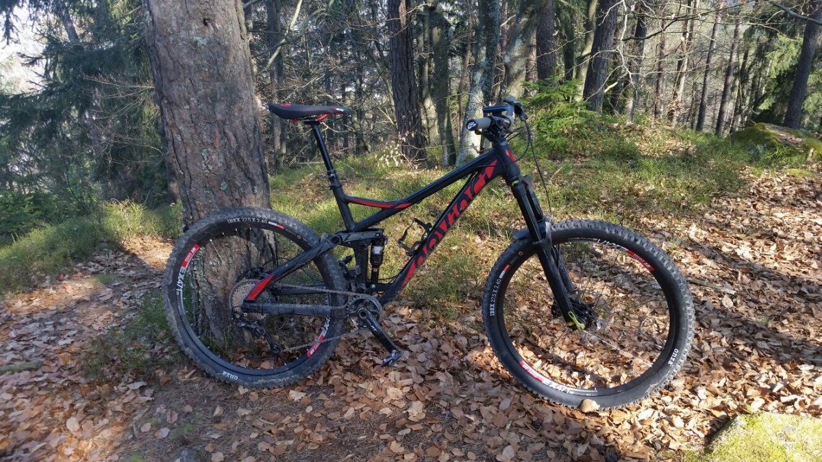

Sodala Aufbau fertig, erste Ausfahrt heute, spätestens morgen. Und Fotos auch. Habe meine Teile nicht gewogen, war a.) zu faul und b.) wenn ich sie eh schon habe, is es zu spät/egal. :teufel::lol: Gesamtgewicht wird natürlich demnächst überprüft, aber fahrfertig, heißt mit Pedalen Flaschenhalter und Schutzfolien. :ka:
Teileliste wie besprochen:
Wird "gehobener Durchschnitt", mit Ausreißer nach oben. Also grundsätzlich XT - Schaltung und Bremsen, DVO - Gabel, Reverb, Hope / DT - Swiss Kombi, Renthal Cockpit und Onza tubeless Bereifung. Genaue Details folgen. Alu - Rahmen nicht nur aus reinen Kostengründen, will mir noch den "Notausgang" 2x11 offenhalten. 27,5, tubeless und 1x11 sind für mich als altes, konservatives, halbstarkes Gewohnheitstier dann doch viel neues auf einen Schlag. :ka:
Schon mal ein kleiner Tipp: Bin 180cm groß, hab´s wie gesagt in L. Die Reverb mit 150mm Hub ist allerdings quasi ganz unten. Werde die Stütze bei der ersten Fahrt vermutlich noch etwas nach oben korrigieren müssen. Nach unten geht´s allerdings nicht mehr. :hüpf: Also bei 175cm müsste ich die Reverb sicher auf eine mit 125mm Hub tauschen.
Fertisch, erste Ausfahrt auch erledigt. Ein Traum, Details folgen.

Ist schön geworden. Hab heut auch ne lange Tour gemacht und ich muss sagen das Bike geht richtig gut. Tourenqualitäten sind echt top und bergab hab ich echt nix an Sicherheit vermisst. Dass Bike rockt richtig imho.
N´abend, sodala, erstes Feedback nach zwei Ausfahrten (1050hm bergauf und dementsprechend auch bergab):
  • Bergauf geht der Herr Troy sehr gut, trotz 160er Gabel, welche auch bei 160mm bleiben wird. Steigt trotzdem nicht auf, antriebsneutral, im Vergleich zum Maestro von Giant wippt der Hinterbau wirklich wenig bis nix. Ausgesprochen effizient. :daumen:Und wenn ich jemals richtig schnell bergauf fahren will, kaufe ich mir ein Hardtail. :teufel:
  • Bergab viel mehr Reserven als die 140mm vermuten lassen.Steif, geile Sitzposition und scheinbar wirklich gute Kinematik. Arbeite ja natürlich noch an der Feinabstimmung, fahre momentan mit 205Psi (Ja, der Winter hat seine Spuren hinterlassen. Aber ich arbeite daran :frostig::lol:). Bin somit bei ca. 30% SAG, habe aber federwegtechnisch noch etwas auf der "Haben-Seite".
  • Die Gabel ist ein Hammer. Muss sich noch etwas einfahren, dann eine finale Abstimmung. Spurtreu, feinfühlig und wirklich cool zum Abstimmen.
  • Hopenabe im Freilauf etwas laut, geht aber gerade noch. Lauter wäre dann schon sicher nervig.
Über die XT gibt´s nichts zu sagen, macht wie gewöhnt was sie soll, das sehr gut. Achja, bis jetzt reicht das Übersetzungsspektrum (Winterspeck berücksichtigt) super aus. Soviel aus Kärnten, einen schönen Gruß. :mexican::bier:

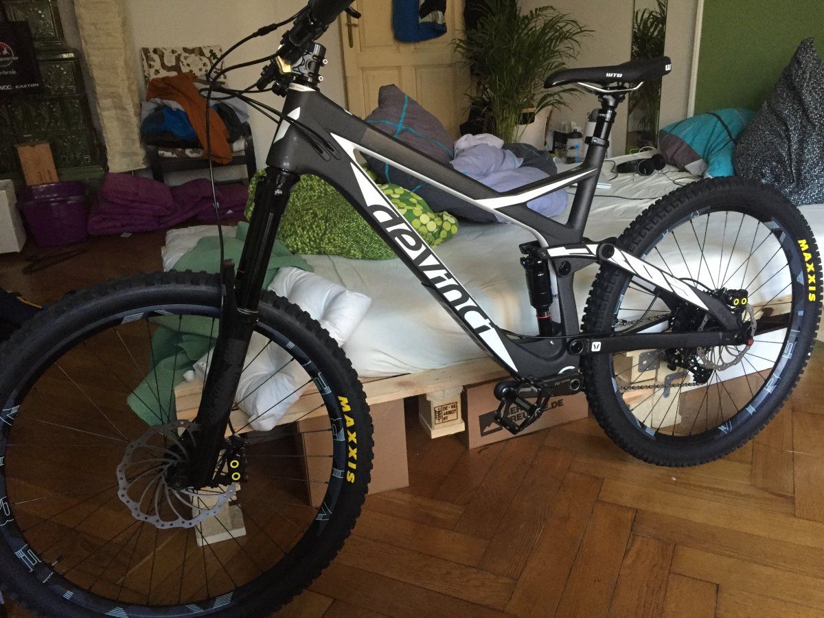

Sooo habs nach ner gefühlten Ewigkeit jetzt auch mal geschafft mein troy fertig aufzubauen.
Was ich allerdings wirklich mal negativ bewerten muss ist die interne Zuführung.
Bzw wie devinci diese gelöst hat.
Finds total dämlich, dass die Schraube bei den Endkappen der Zugührung immer genau unter der Leitung ist die da durchgeht.
Wie soll man so ne Mini Schraube bei einem starren Schaltzug zB vernünftig befestigen. Zumal die ja doch schnell mal abreißen.
Und die Position der Abdeckung am
Sitzrohr is auch mal sehr unglücklich gewählt.
--> Dämpfer ausbauen und Kettenstrebe abschrauben nur um an die Schraube der Kappe zu kommen.
Aber vielleicht bin ich auch einfach nur etwas zu doof.
Morgen geht's dann auf die erste Tour.
Ich bin gespannt!
@Joey12345 sehr schönes Bike.
