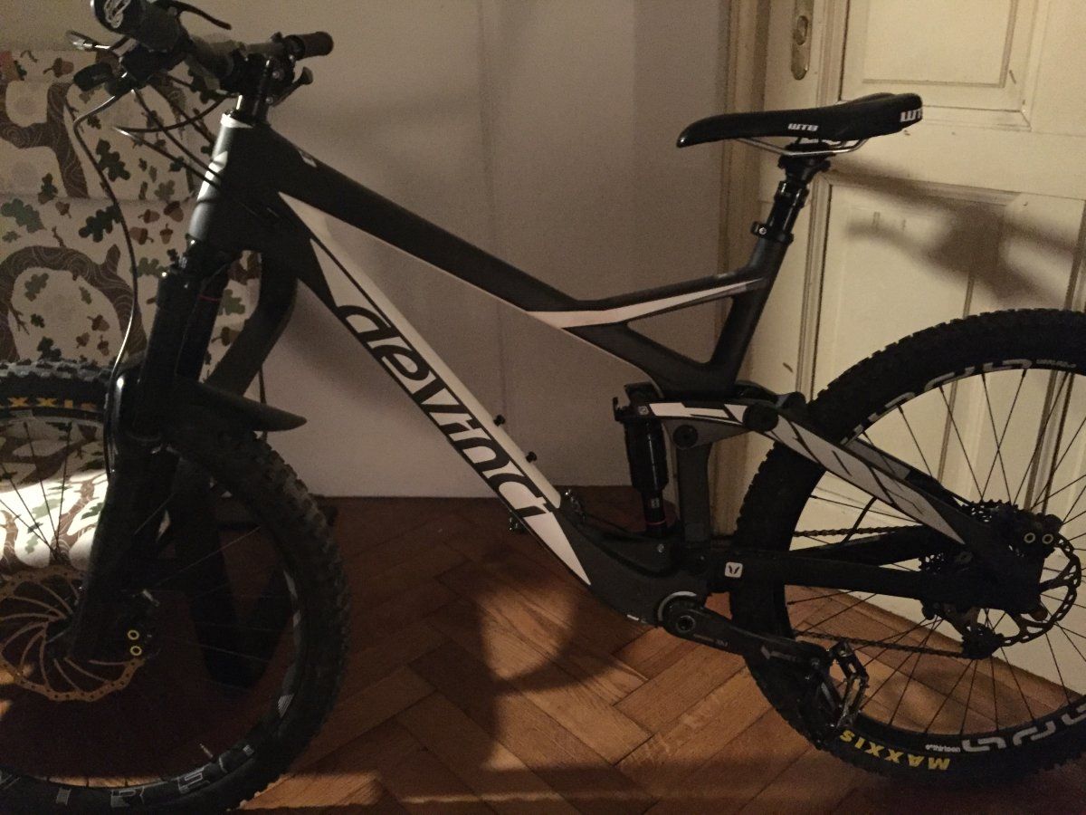

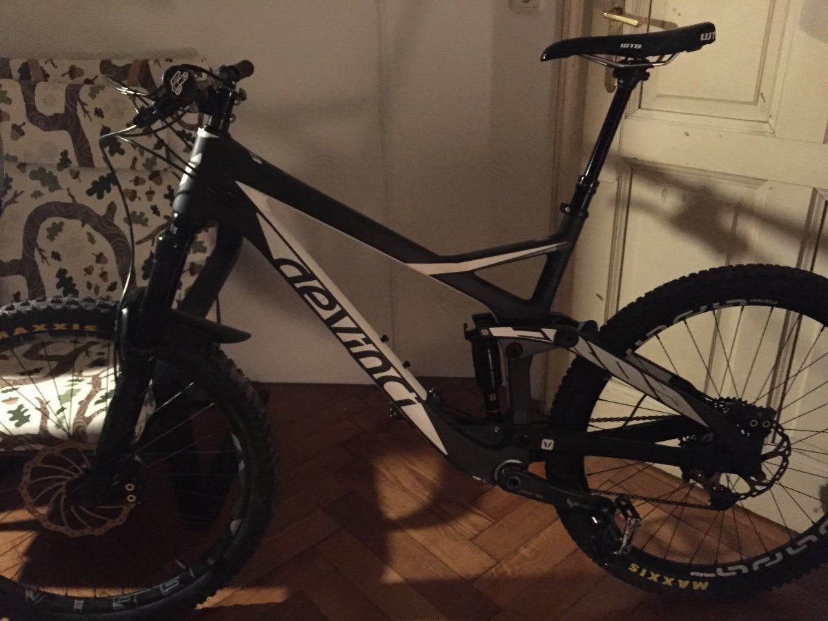

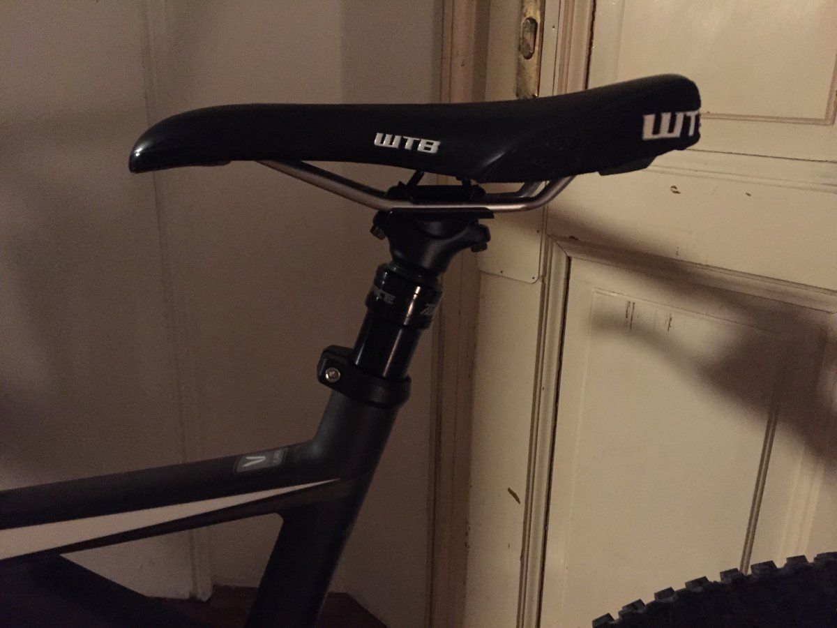

Hier noch die Bilder bzgl Sattelstütze.
Das XL passt dir mit 1.93 sicher noch sehr gut.
Verspielt is jetz so ein Ausdruck den ich nicht sofort für das troy verwenden würde eher würd ich es als "agil und wendig" bezeichnen.
Nehmerqualität hats aber definitiv.
Wie schon geschrieben is der Stack vernünftig hoch und das Sattelrohr auch nicht zu kurz.
Bei mir (89SL) hab ich Ca 2,5-3 cm Auszug.
Da solltest du dann mit 7cm noch gut hinkommen. Oder eben alternativ ne 170mm reverb.
Bei weiteren Fragen oder ner Probefahrt kannst dich gerne melden.

Besten Dank für eure schnellen und sehr hilfreichen Antworten.
Dann werde ich mich mal auf die Suche nach einem XL Rahmen machen ....
