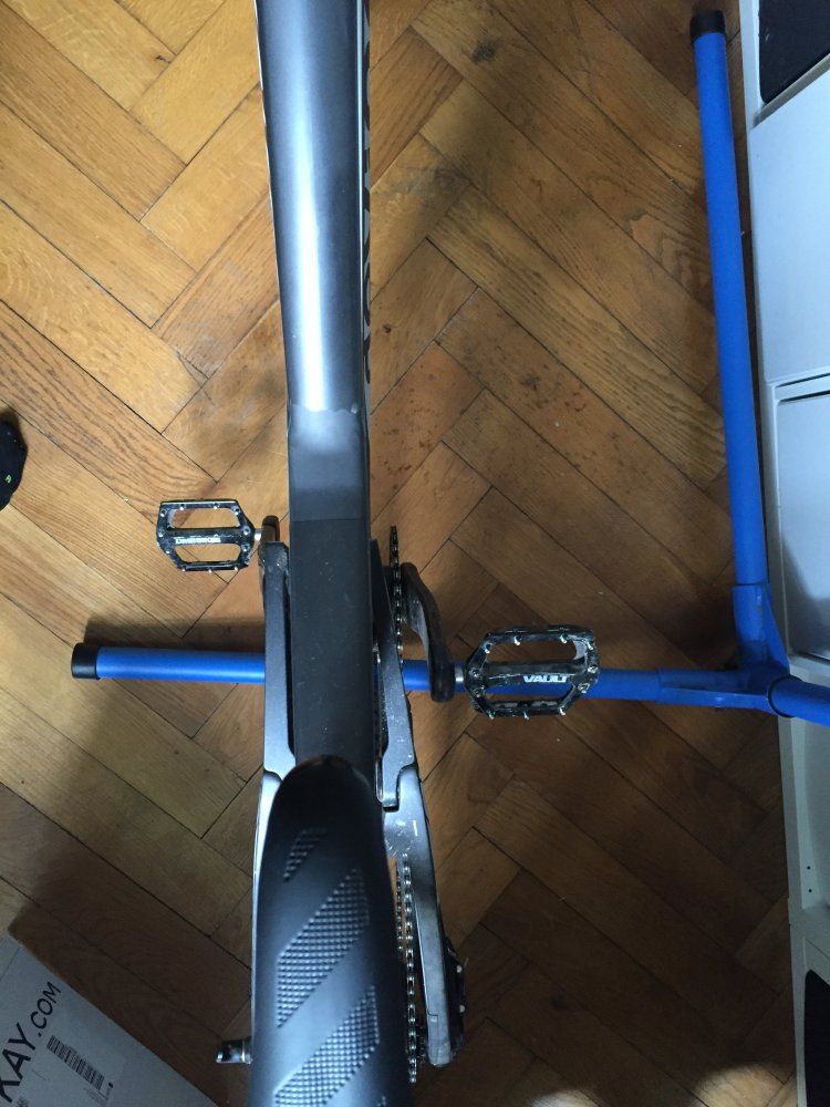

Wenn ihr von oben auf euer troy schaut, ist da die dämpferanlenkung/Wippe auch außermittig ?
Ja klar. Das ist die asymetische Konstruktion von Sitzstrebe und Hinterbau. Ist gewollt so, um möglichst hohe Verdrehsteifigkeit und Spurtreue zu bekommen.
