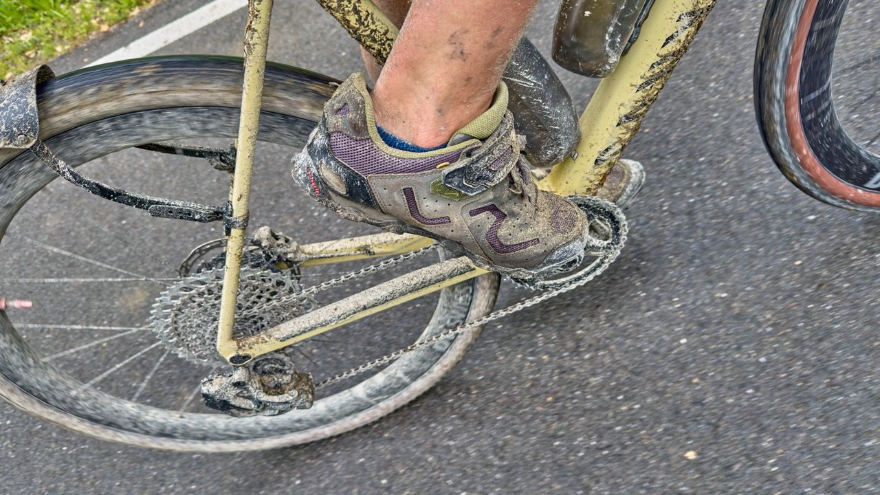

Heute bei einer weiteren 80km Tour mit Nassen und dreckigen Verhältnissen starke (wirklich laute) Geräusche vom Antreib. Ist jetzt 250km gelaufen.
Aber nur auf den großen Ritzeln der Eagle, so bei Nr.5 bis 11, das grösste Nr.12 und die kleinen total unauffällig. Das spricht wohl schon für einen Verschleiss der Kassette.
Habe daher zum ersten mal Nachgewachst. Mal gucken/hören ob die Geräusche dann wieder weg gehen.
Wie gesagt, der Antreib ist nach 7tkm mit Schlechter Pflege einfach durch. Aber zum testen ganz interessant.
Die innenseite der Kette zeigt deutlicheren Abrieb, Aussen dast neuwertig. Bilder vor dem Nachwachsen.
