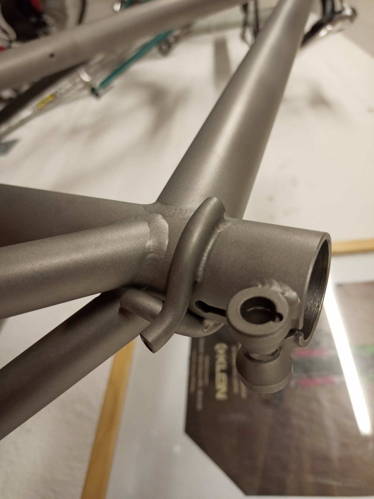

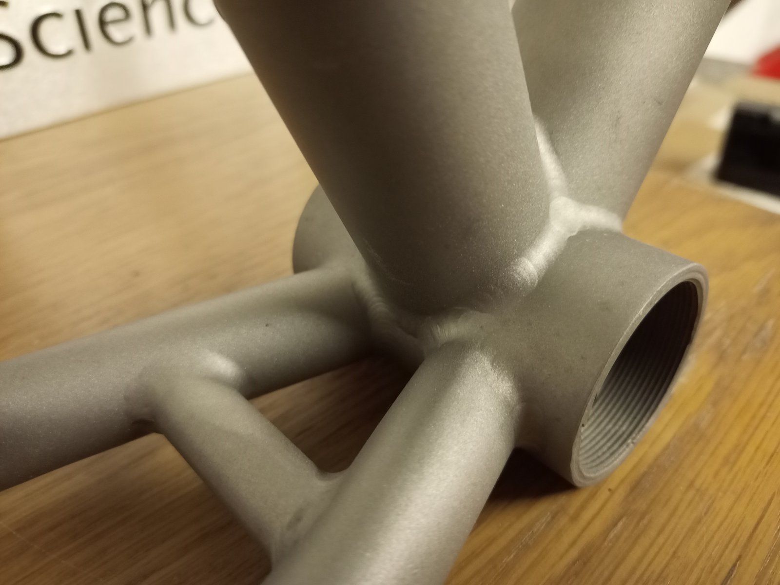

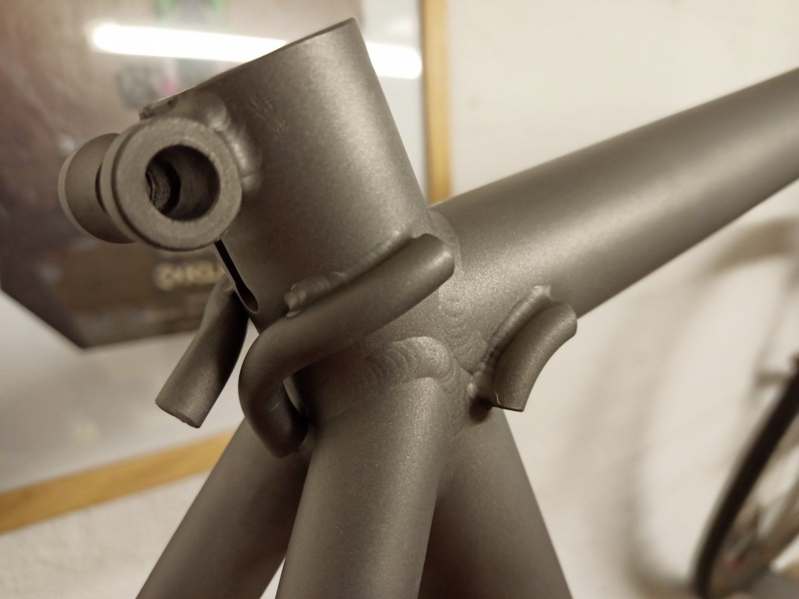

Und hier noch ein paar Bilder von den schönen Detaillösungen:
Für einen (eher) Low Budget Rahmen finde ich die Verarbeitung sehr ordentlich.

Kann es sein, dass der Rahmen älter als 1995 ist? Auf beiden Bilder vom Johannes ist die Sattelklemme ein extra Teil, an Tom's Rahmen ist sie wie früher üblich angeschweißt. Die Röhrchen am Sattelrohr lassen den Rahmen auch eher älter aussehen, die Zugführung ist am 94er ganz anders. Die 3D-Ausfallenden sehen allerdings für vor 1995 arg modern aus. Am 94er sehe ich auch keine 3D-Ausfaller.
Der 97er-Rahmen ist für V-Brakes, der 94er ist für Cantis mit einem entsprechenden Gegenhalter an den Sattelstreben. An Tom's Rahmen fehlt der Gegenhalter, scheinbar wird hier die hintere Bremse ohne Gegenhalter so wie bei Klein angesteuert. Der Bremszug wird dann halt im Liner durch das Rörchen am Sattelrohr geführt.
Irgendwie passen die Röhrchen am Sattelrohr und die angeschweißte Sattelstützenklemme baujahrmäßig nicht zu den 3D-Ausfallern. :ka:
Genau so soll es wohl laufen.
Habe noch einen selbst gefertigten "Adapter" für die Verwendung von V-Brakes dazu erhalten.
Aber ich denke, die Reise geht in Richtung Canti´s.
Wer sagt denn, dass die anderen so erhältlichen Titan Rahmen nicht genauso "Low Budget" in der Herstellung waren und nicht nur mit deutlich mehr Marge in den Handel gingen (von wegen Kult Firma und so ;) )
Schöners Stück halt ohne Kult aber was soll´s... lässt sich prima was draus machen!

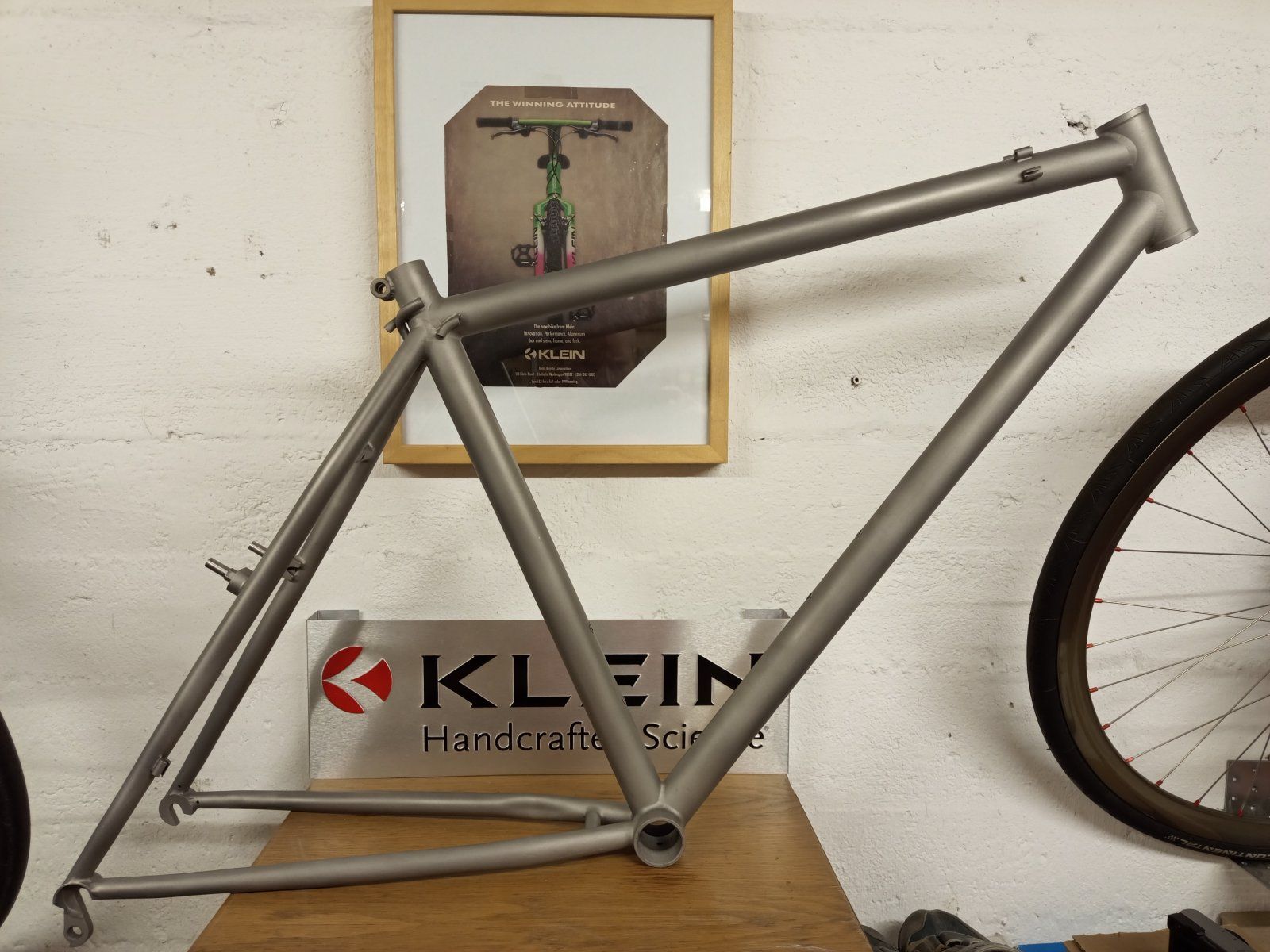

Ist das sicher, dass die Oberfläche des Rahmens in der Auslieferung so sportlich gestrahlt wurde? Ich kann mir das nicht vorstellen, da er dadurch die raue Oberfläche recht anfällig für Dreck wird.
Trifft das geeignete Strahlgut auf geschliffene Rohre sieht die Oberfläche wie bei MOOTS aus:
Unabhängig davon ist der Rahmen klasse :daumen:

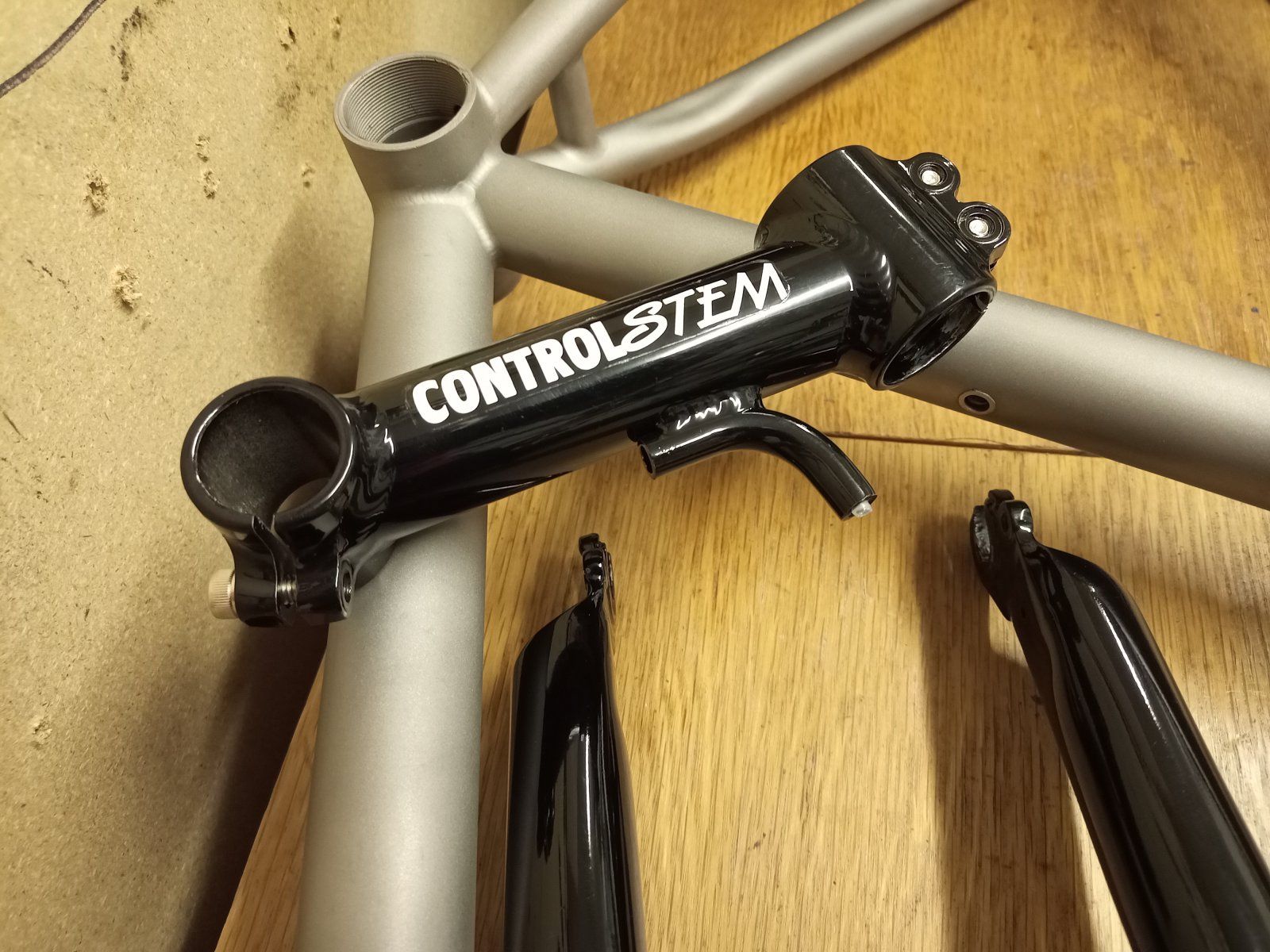

wollt auch gerade dazu was schreiben - Super selten und schöner Vorbau :daumen:
