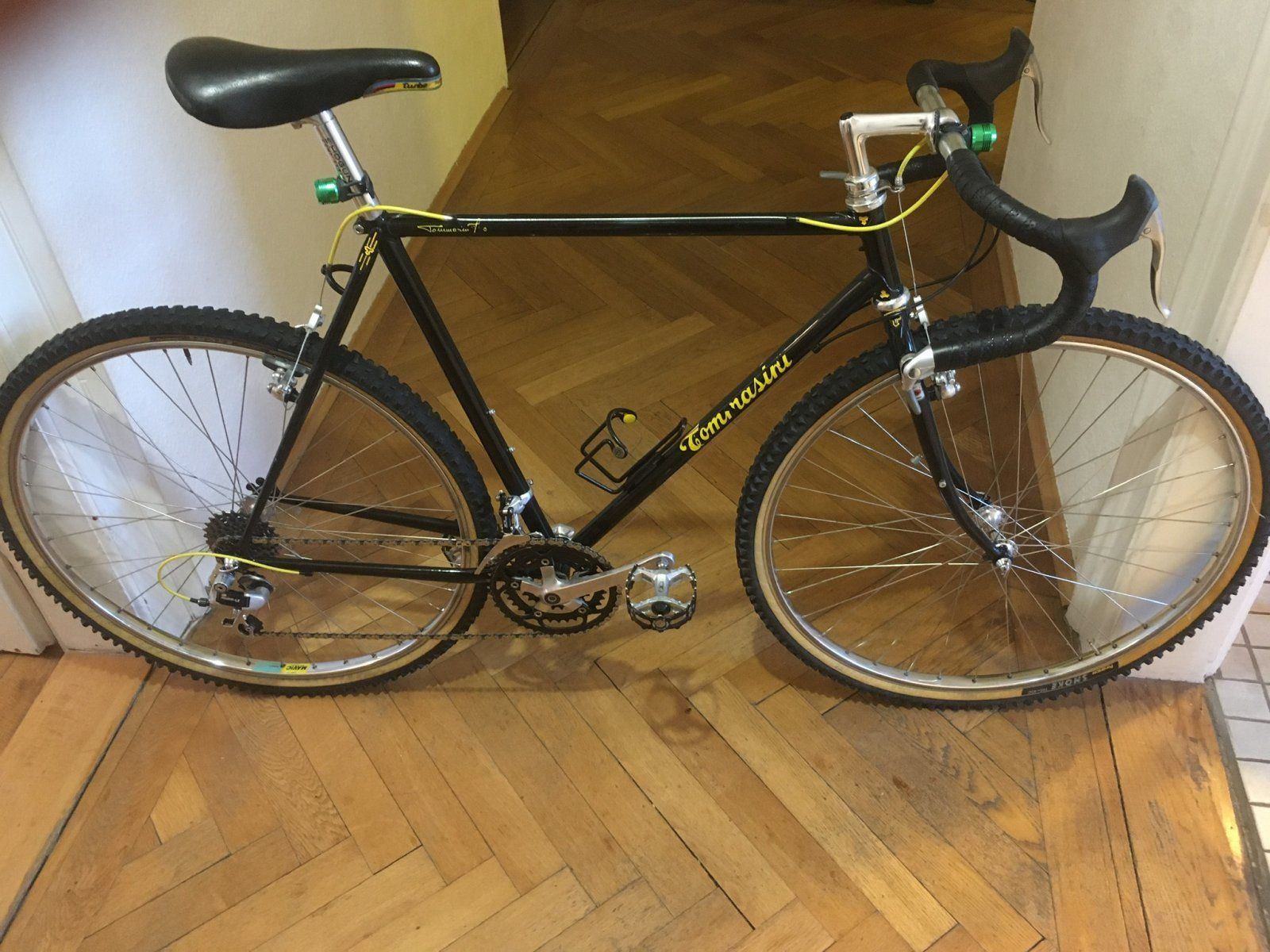

Derzeit rette ich einen Tommasini Trecker. Soviel sei gesagt: Er wird einen Rennlenker haben, Lenkerendschalthebel ... Die Geo dieser alten Italiener-Trekker hat Rennrad-DNA, Oberrohr und Sitzrohr sind gleich lang ... Und Reifenfreiheit bis zum abwinken, eine 40er Breite verliert sich in dem Rahmen, Gravelino Italiano :dope:

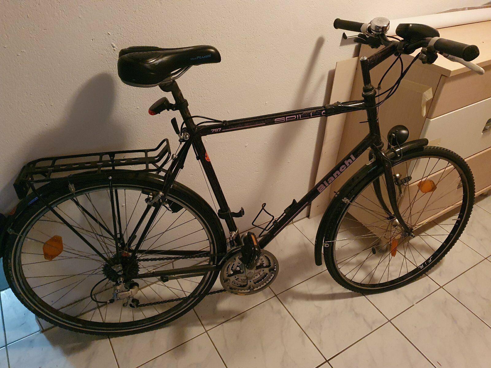

Soweit ich weiß, wurden bisher hier keine Bianchis gepostet - daher mal mein Bianchi Spillo 797

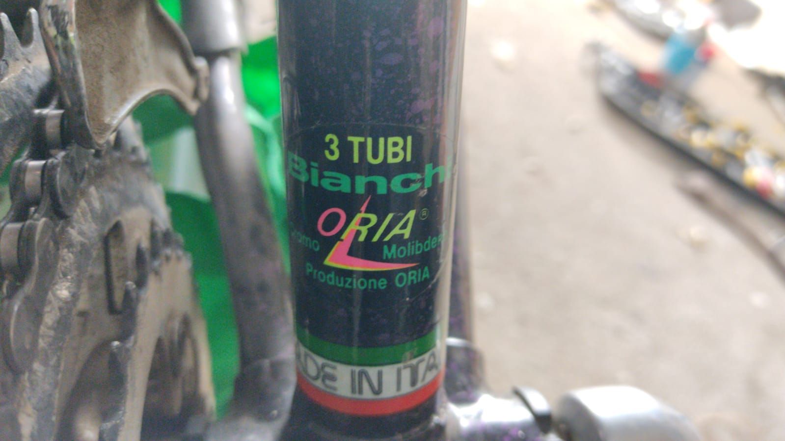

Das Rad hat einen Oria Rohrsatz und eine 500CX Austattung - soweit ich weiß gehörten das Spillo damals zur gehobenen Mittelklasse.
Getauscht wurden Vorbau und Lenker, um die Sitzposition etwas sportlicher zu bekommen. Den Sattel hatte ich noch rumfliegen, den würde ich aber eigentlich gerne gegen einen San Marco Regal tauschen. Demnächst steht noch der Tausch sämtlicher Züge an und ansonsten soll das Rad soweit in Originalzustand bleiben.
Das Bike ist sicher nicht der seltenste oder heißeste Shit was Classic Bikes betrifft, aber mal etwas Abwechslung zu den "üblichen Verdächtigen"

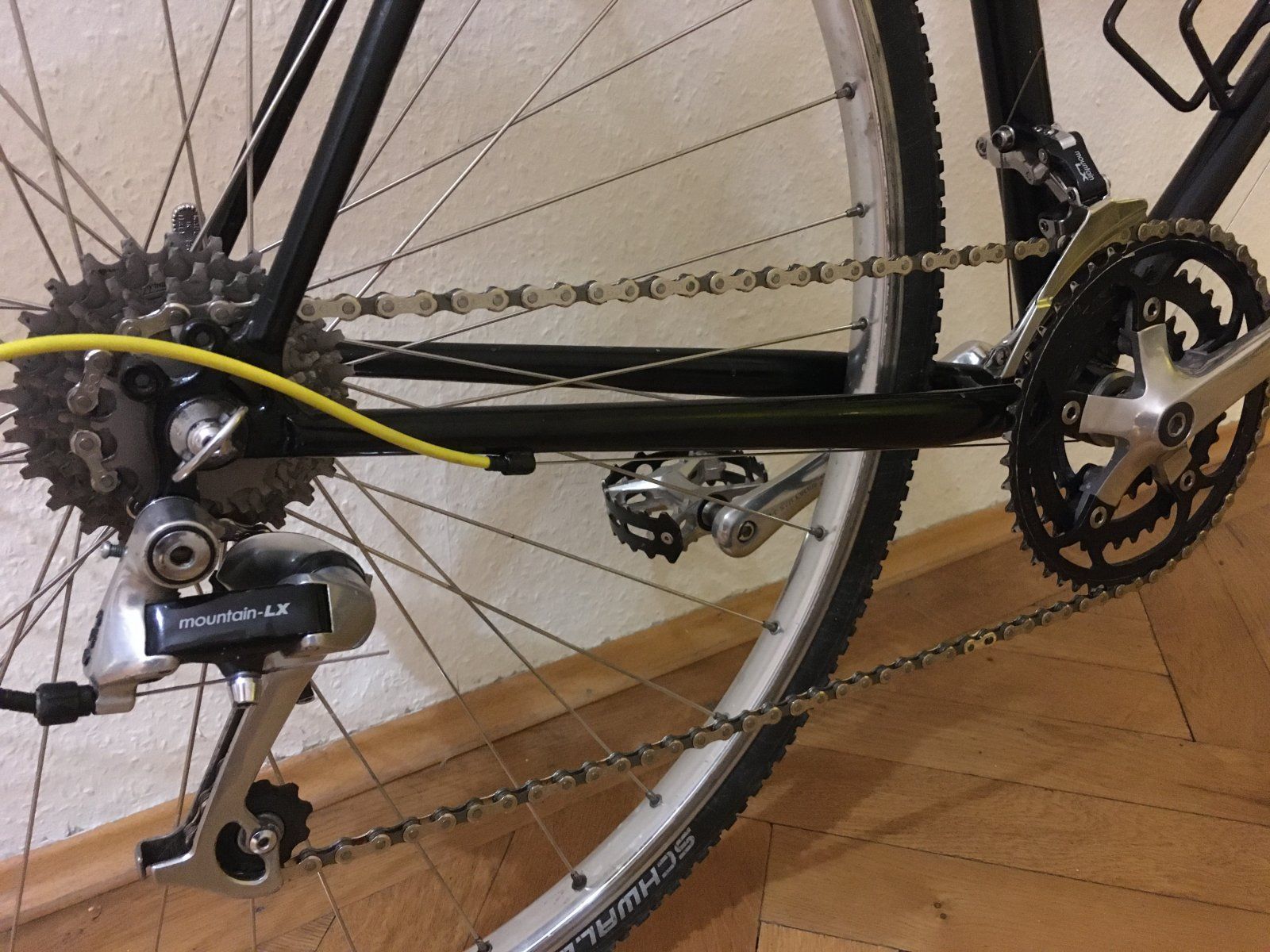

Tommasini, work in Progress: der Rahmen hat seine originale Farbe behalten, soweit möglich. Sitzstreben, Kettenstreben, Sitzrohr und Tretlagermuffe mussten aber teils großflächig entrostet und ausgebessert werden. Ich brauche einen längeren Vorbau, 100er würde ich sagen und die Pedale sind vielleicht overkill... Habe nur Teile verwendet, die ich im Fundus hatte ...

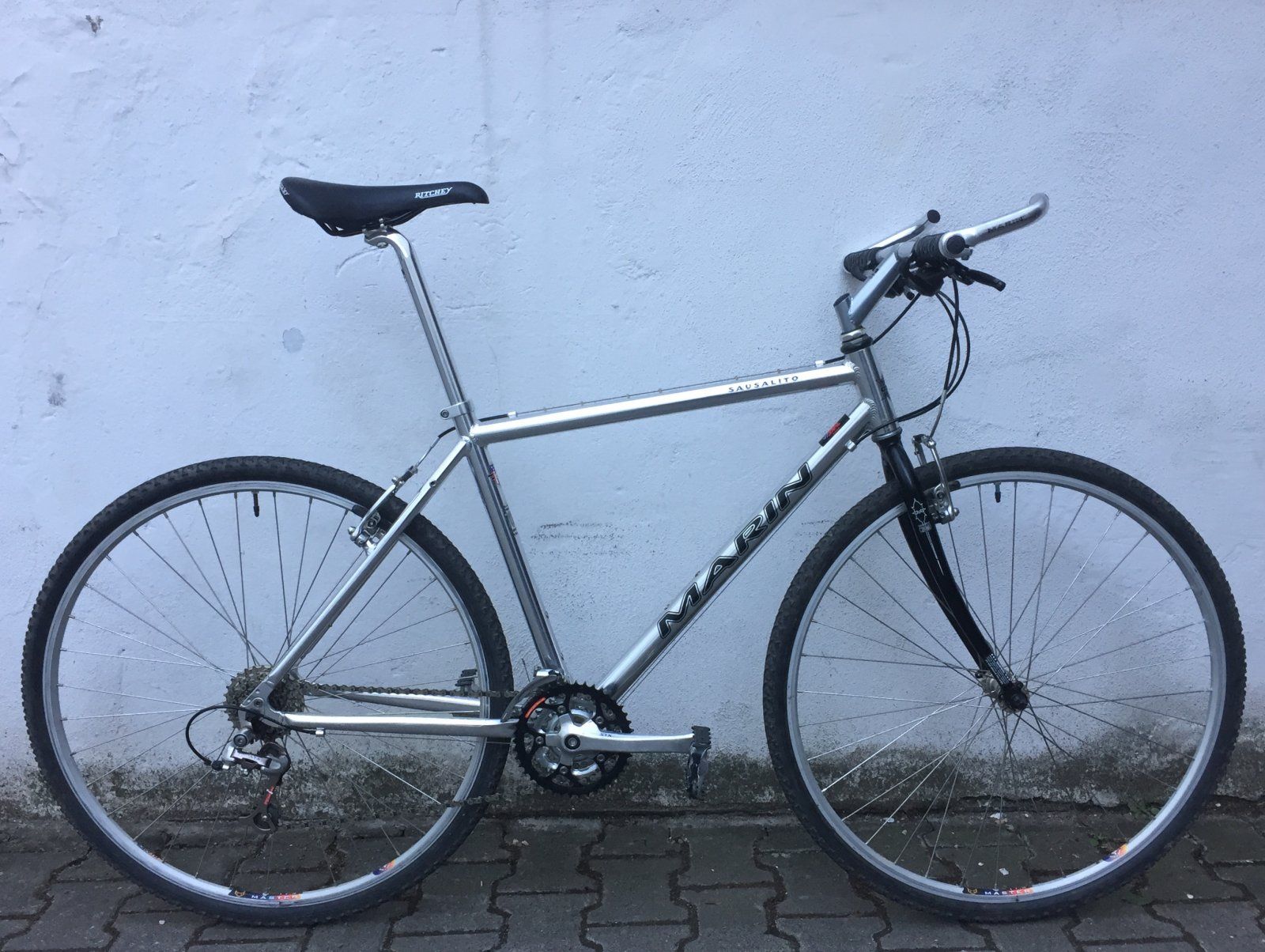

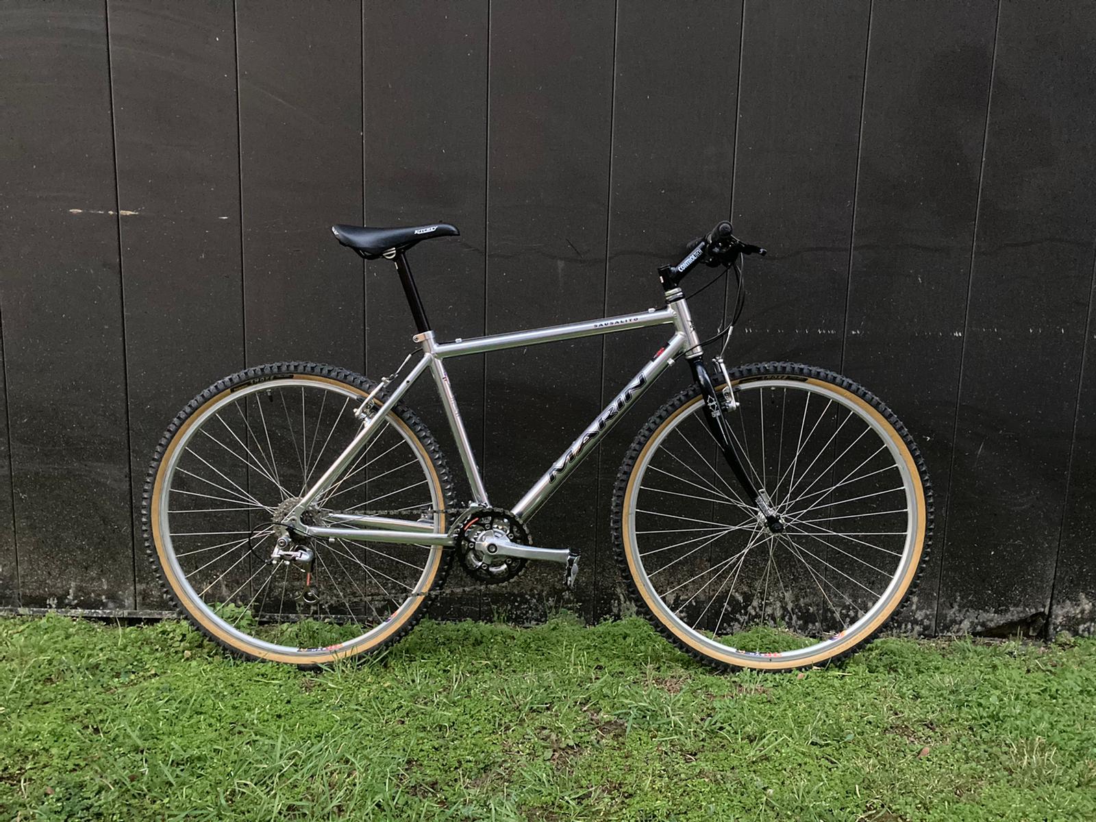

Als ich eben im "War das Wetter bei euch heute auch so schön"-Thread die Bilder meiner Raumzeitfahrt gepostet habe dachte ich mir "es gab doch noch irgendwo ein 700-Thema. Und da habe ich meinen unterernährten Urahn der Zwentyniner nicht gezeigt. Also, hier isser. Im Wintertrimm mit Blümels:
Geschenk eines Patienten von mir der nurmehr ih-Bike fahren kann. War 100% original. Jetzt mit getauschtem Sattel, weissen Zughüllen, Kool Stop Belägen und getauschtem Vorbau samt Griffen. Obwohl es nix perfekt kann, kann es alles sehr zufriedenstellend und ist eines meiner Lieblingsräder.

Tommasini-Rettung

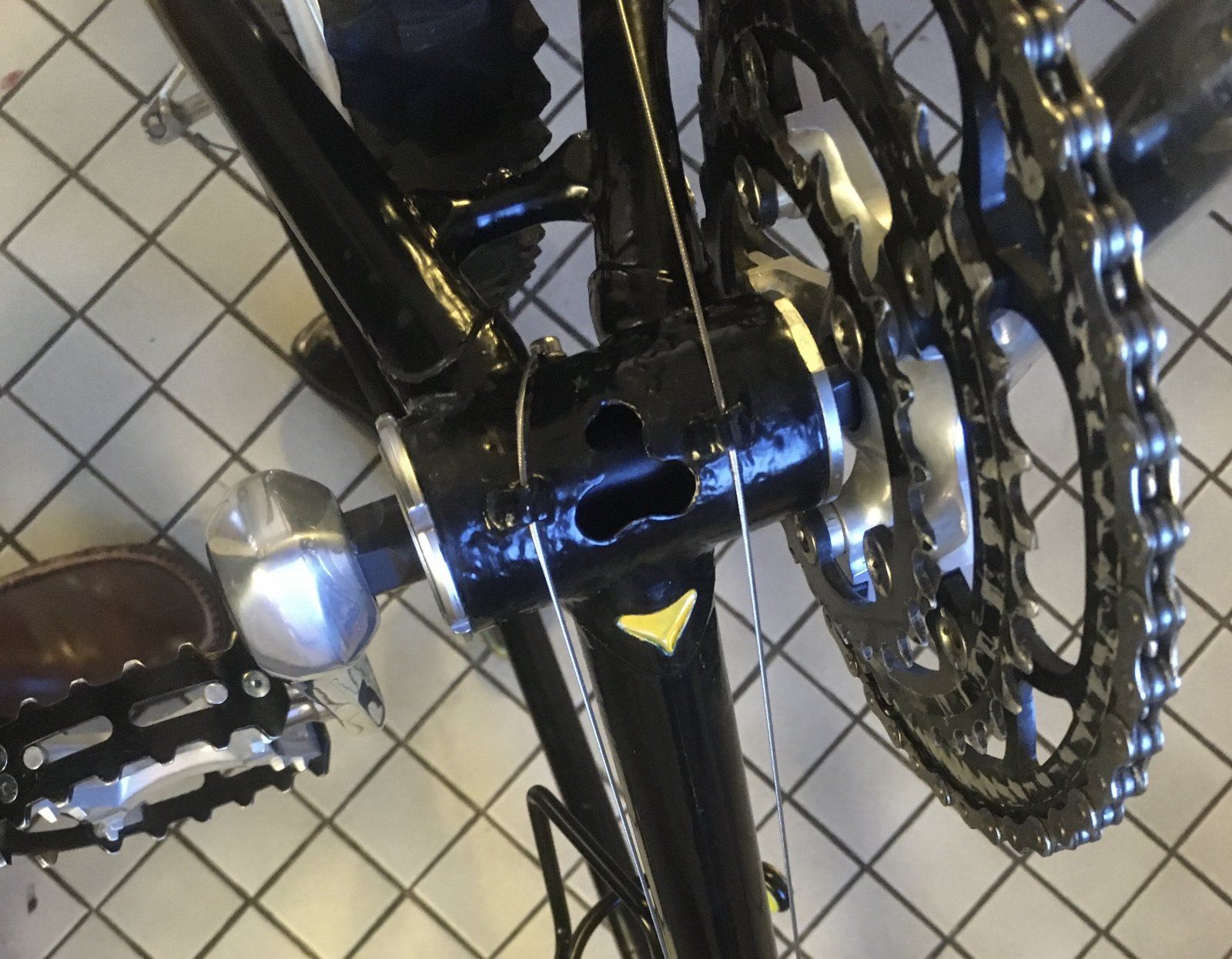

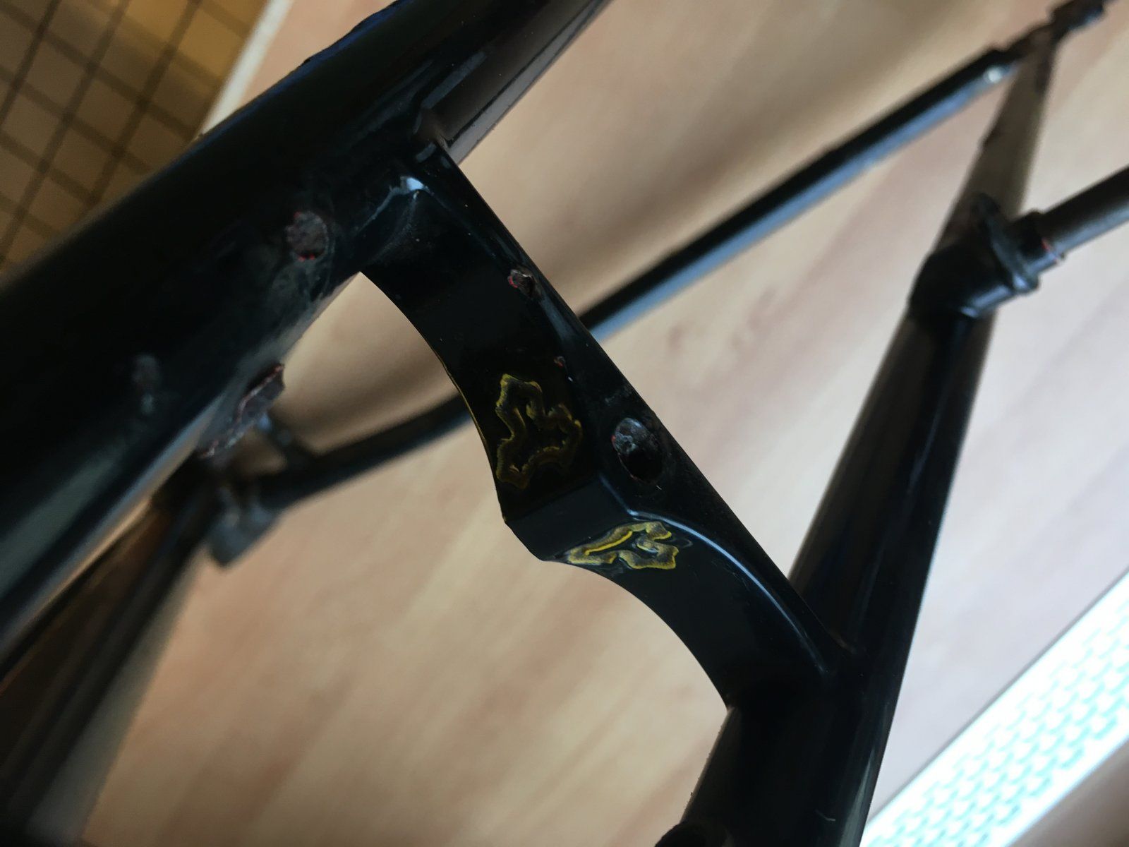

Der Rost hatte den Rahmen im Griff, besonders die Tretlagermuffe. Am Hinterbau löste sich teils flächig die Farbe, rund um die Bremssockel und an den Ausfallenden nur noch Rost. Aber: keine strukturellen Schäden und keine Durchrostungen. Schadstellen im Lack geschliffen, entrostet, grundiert und mit passender Farbe und gutem Pinsel gestrichen. Lediglich an der Unterseite der Tretlagermuffe sind Unebenheiten von den Rostnarben erkennbar. Jetzt mit Endkappen:daumen:92C69BF6-8C2C-47EC-9405-ED5C86C100F8.jpegD37F5344-5404-4344-A8BB-F659C2A3FDC2.jpeg7D98CB6A-196F-40B7-B078-3E4A179424C8.jpeg509CF62D-AB78-4401-B384-F96A9589ED5C.jpeg9969ED63-134C-4CD0-83B7-701C6B03C666.jpeg
Oben Unten
