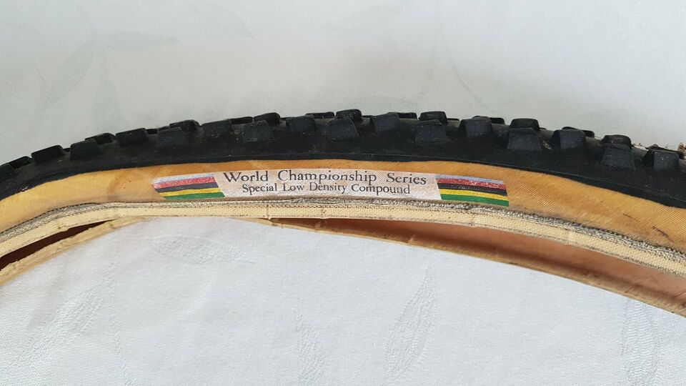

Zufallsfund, für den 700er-Restaurator womöglich interessant:
https://www.ebay-kleinanzeigen.de/s-anzeige/28-zoll-faltreifen/1915715766-217-4358
Ein Ritschie, leider nur einer, aber halbwegs frisch und erschwinglich;)
Nicht meiner.

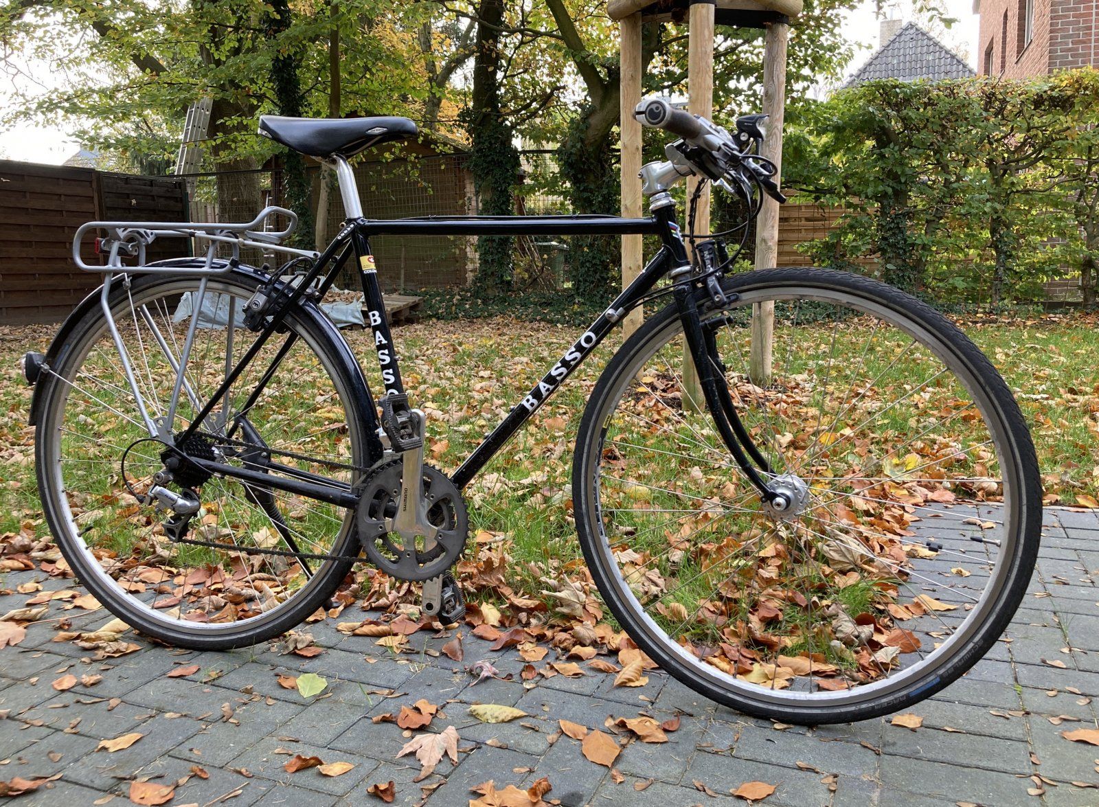

Hier möchte ich mein Basso Scout vorstellen. Ich habe es 1992 gekauft und es war damals mit einer Shimano Exage 500cx-Gruppe ausgestattet. Es hat mich als Reiserad und auch als Alltagsrad sehr lange begleitet. 2016 habe ich es restauriert, d.h. es wurde neu lackiert und mit neuen Decals versehen. Es ist mit zeitgemäßeren Komponenten ausgestattet (Ja, ist kein Classic). Es hat jetzt eine 20-Gang-Schaltung (105er) und aktuelle Magura-Bremsen. Hinten ist eine HS-33, die auch vorne verbaut werden sollte. Die Gabel ist trotz Cantilever-Aufnahme so schmal wie eine Rennradgabel. Daher passte die HS-33 nicht und so kam eine Magura Urban dran. Der Vorbau und der Lenker sind von Ritchey. Die Felgen von Marvic und der Narbendynamo von SON.

Wirklich sehr schönes Rad. Nur der Gepäckträger passt nicht so ganz ins Bild. Dann lieber einen Tubus als diesen Racktime.

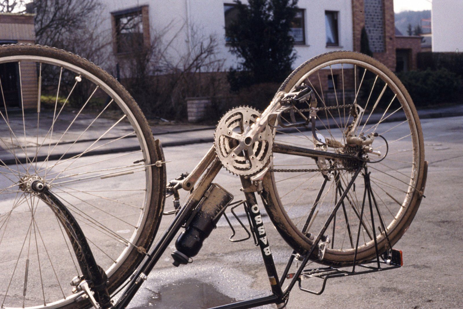

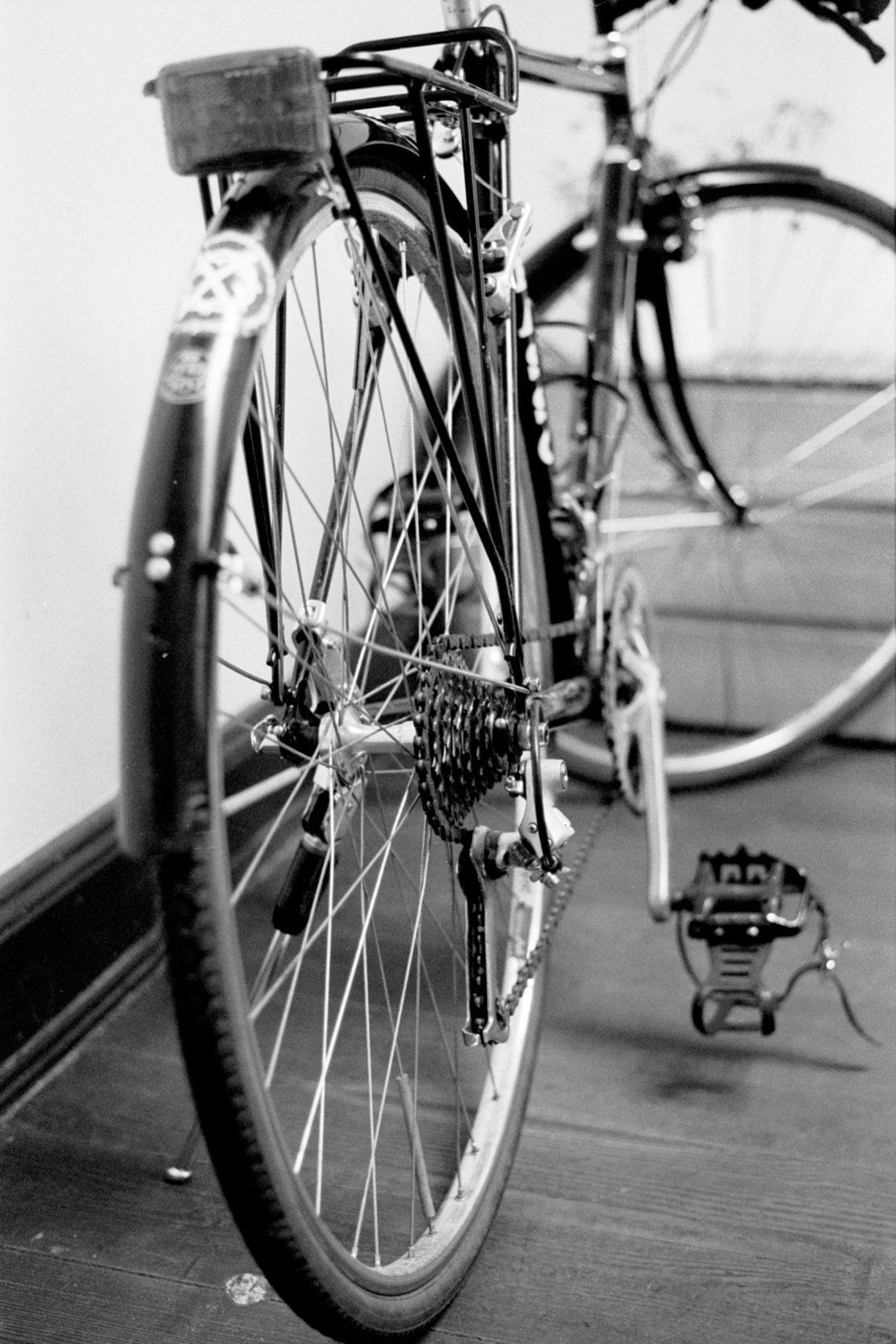

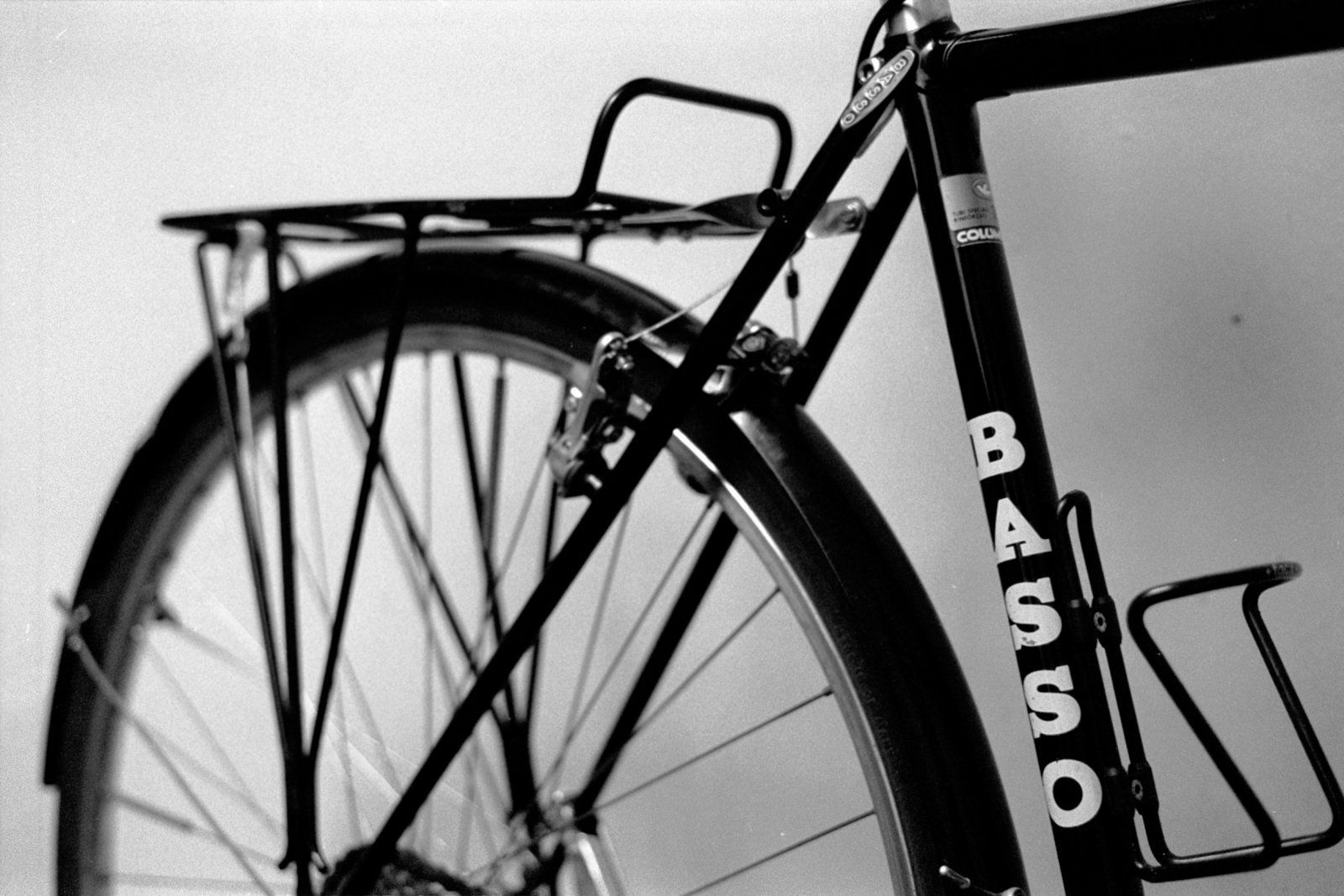

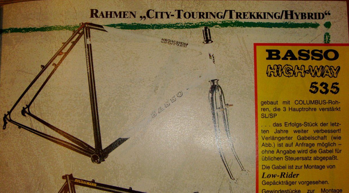

Hatte mal circa 1995 einen Basso Highway Rahmen aufgebaut.
Den Rahmen gab es damals bei Brügelmann für 800 oder 900 DM. War damals als Schüler auch
nicht gerade wenig. Tolles Teil. Leider hatte ich mich bei der Rahmenhöhe vertan (Rahmenhöhe war italienisch gemessen) und ich habe das tolle Rad dann nach einer Weile (ungefahren) für gerade mal 1000 DM verkauft. Leider war Internet damals noch nicht so üblich wie heute.
Habe gerade die Bilder im Netz gefunden und musste fast weinen... Für 1000 DM verkauft:wut::wut::wut:.
Ausstattung war:
Besagter Basso Rahmen mit Columbus SL/SP Rohren
Campagnolo Sattelstütze (ich glaube Chorus)
Campagnolo Chorus Steuersatz
Turbo Sattel
3TTT Vorbau (Rennrad)
3TTT Lenker (Französischer Trainingslenker - flach wurde damals gerne an Damenrennrädern verbaut)
Sachs New Success Rennradbremshebel
600er (Ultegra) 8-fach Rahmenschalthebel
Blackburn Gepäckträger (von Hand poliert)
Carbon Hinterbauständer
Shimano 600er (Ultegra) Naben 8-fach
Dt Speichen
Mavic Module 3 CD Felgen Dunkel
Union Rolldynamo mit Fernbedienung
Busch und Müller Rücklich am Gepäcktäger (vorne Halogen)
XT Cantilever Bremsen
XT Schaltwerk
XT Kurbel
XT Umwerfer
Ich könnte kotzen...

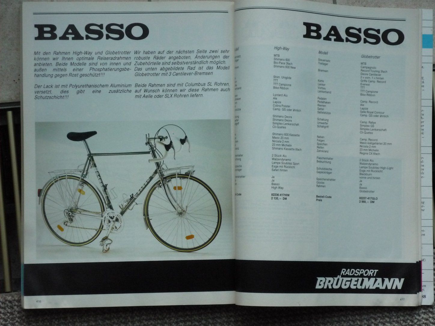

Der Rahmen wurde jahrelang verkauft. Gab es schon in den 80ern. Kurios mit zwei Cantilever Bremsen vorne.
Danke für das posten des Katalogbilds ! (welcher Brügelmann-Jahrgang ist das ?)

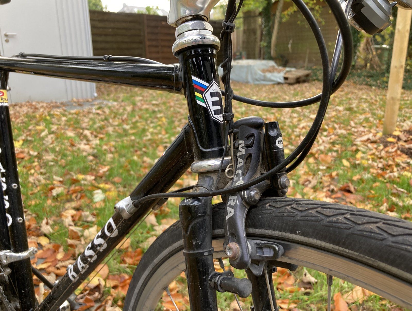

Umbau von Flatlenker auf Rennlenker mit Endschalthebeln, die zweite Vorderrad-XT-Bremse habe ich ergänzt.
Deren Einstellung hat aber sehr viel Zeit und Nerven gekostet und das Ergebnis ist kaum besser als eine Bremse.
Der Campa-Umwerfer musste einem Suntour Mountech weichen, das besser schaltet.
Neu dazu kommt demnächst ein Maxicar LRS
Wow Stefan @hohenstaufen, einen derartigen Bremsenaufbau habe ich noch nie gesehen! Da hier die Seildreiecke, wahrscheinlich zwangsweise, alle recht spitz auf die Kabelhänger zulaufen, wird das mit einer besseren Bremskraft natürlich nie was! Ich glaube fast, diese Konstruktion ist ein Schuss in den Ofen: Die Handkraft wird auf zwei Bremsen aufgeteilt, die Gummis drücken dann also jeweils halb so stark wie normal auf die Felgen.
Die Positionierung der hinteren Bremse vor den Sattelstreben ist zwar elegant, rein von der Bremswirkung her aber auch eher suboptimal.
Liebe Grüße,
Armin.
Genau - flachere und kürzere Seildreiecke lassen sich kaum realisieren ... daher hatte der Vorbesitzer die hintere Bremse komplett abgebaut und ich habe es nach vielen Versuchen nun so eingestellt, daß zuerst die vordere greift und danach die hintere dazukommt (aber wenig Zusatzkraft bewirkt).
Außerdem verrutschen die Kabel leicht in dem Hänger zwischen der vorderen und hinteren Bremse , die ja auch nicht in derselben Höhe sitzen und somit verstellt es sich selbstständig :wut:
In der Tat eine Sackgasse in der Radentwicklung, aber solche Kuriositäten mögen wir hier ja !

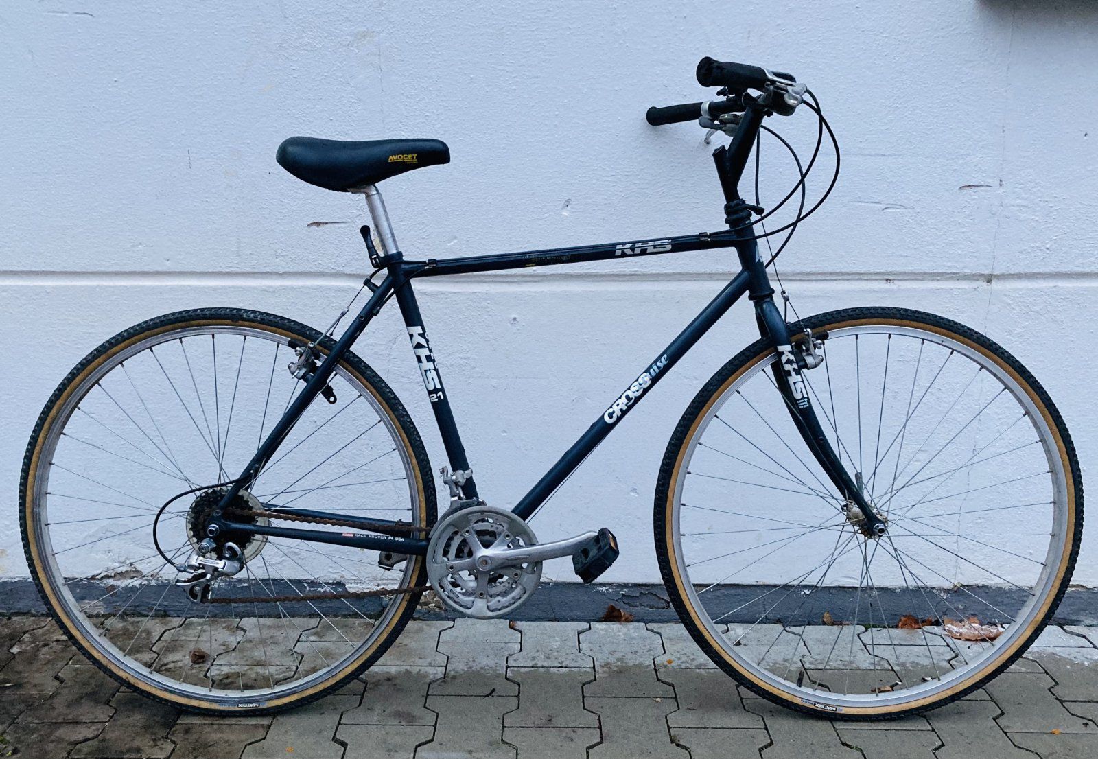

hi.
dieses 28er khs cross cruise fand am dienstag seinen weg zu mir:
mein nachbar wollte es nicht und ich bekam es geschenkt.
kurze recherche ergab dass es ein 93er ist:
mal schaun was ich draus basteln kann.
die basis ist noch recht gut erhalten.
so.
mal mit nem lappen kurz drüber gewischt, den ganzen krempel runtergerissen und nen anderen laufradsatz rein.
sozusagen umbaustufe 1.0 nach etwas mehr als einer stunde.
der alte (originale) laufradsatz hatte hinten leider nen bösen achter drin aber die naben drehen sich noch sehr gut.
eventuell werden die mal neu eingespeicht.
insgesamt muss noch diverses gemacht werden aber für's erste steht es ganz gut da wie ich finde.
was meint ihr?

Im Großen und ganzen ganz schick. Nur die Vorbau-Lenker-Kombi kommt etwas Altherrenmäßig rüber. Da geht noch was.
da geht definitiv noch was!
andererseits bin ich schon 44 - vielleicht doch so lassen :lol:
Pfft! Junger Hüpfer! 😉
Ich würde mal einen etwas weniger hohen Vorbau probieren, um den Lenker auf Sattelhöhe oder kurz darunter zu bekommen. Sieht gleich viel schnittiger aus.
Oder Vorbau so lassen und Dropbar mit wenig Reach verbauen (wenn dir dann die Gesamtlänge noch passt).
My 2ct. 🤗
Vielleicht solche Dreiecke verbauen, bei denen man den Querzug via Madenschraube fixiert. Dann sollte sich das Thema Verrutschen zumindest erledigt haben.
Das Globetrotter selbst habe ich schon ... ;)
Der Katalog war von 1988. Aber wenn ich mir die Fotos so anschaue, würde ich vermuten das es auch schon um 1986 verkauft wurde. Den Rahmen den ich hatte, war im 1993er Katalog auch schon drin.
